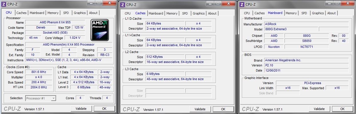

ich weiß nicht so recht, ob ich hier richtig bin, weil das Problem vermutlich von der Hardware her rührt, aber da sich momentan nur anhand von Bluescreens Analysen anstellen lassen, schreibe ich es erstmal ins Win7-Forum. Bevor ich mein Problem beschreibe, zunächst ein paar Screens von CPU-Z (unter Windows 7 Ultimate):

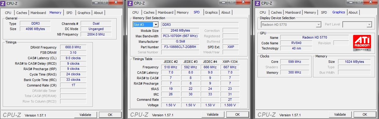

Zum SPD-Screen: Slot 3 und 4 sind exakt gleich, 1 und 2 sind nicht belegt, da ich aufgrund des CPU-Lüfters an diese nur schwerlich herankomme. Ich habe den RAM mal auf 1.5V gestellt (ohne mich damit großartig auszukennen), weil ich gelesen habe, dass dies bereits helfen könne (s.u.).
Folgendes Problembild: Ich habe scheinbar willkürliche Abstürze während der Ausführung von 3D-Anwendungen (i.d.R. Spiele) mit unterschiedlich hohen Leistungsansprüchen. In ca. 80% der Fälle kommt es tatsächlich zum...

Stell den Arbeitsspeicher im Bios mal auf ganged mode um.
Danke für deine Antwort :)
Kurz nachdem ich das im Bios umgestellt habe, kam erneut ein abrupter Neustart. Ob das jetzt mit der Einstellung zusammenhängt oder meine Systemkonfiguration einfach immer instabiler wird, kann ich gerade nur schwer verifizieren.
