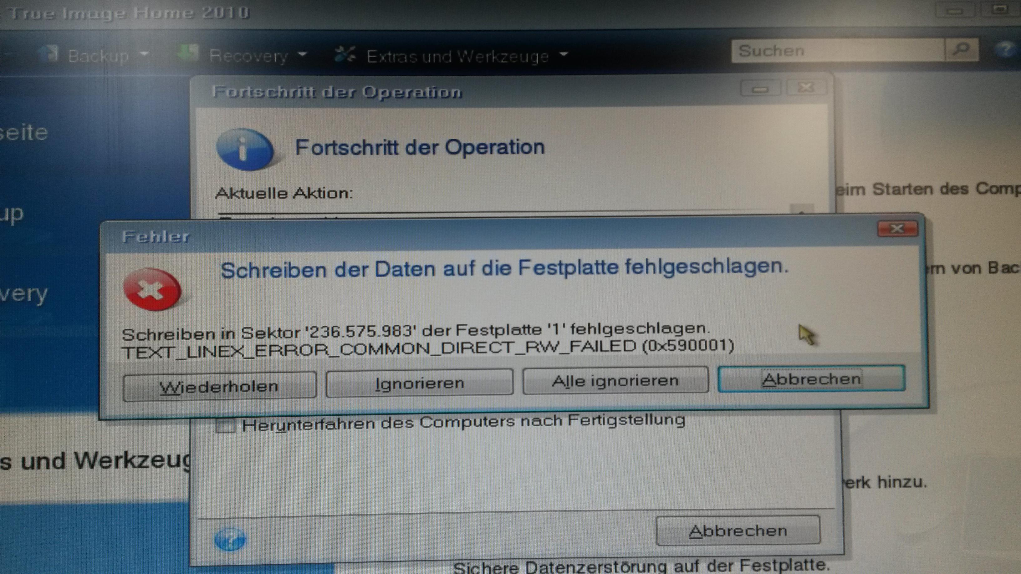

Hey Leute,
Gestern ist mein Rechner dreimal mit einem Bluescreen abgestürzt und ließ sich nach dem dritten Mal nicht mehr von meiner SSD booten. Im Spiel brachen die FPS plötzlich ein und kurz darauf fror das Bild mit Soundschleife komplett ein. Beim anschließendem Arbeiten mit Photoshop nach kurzer Zeit ebenfalls eingefroren, konnte auch keine Anwendung mehr beenden und kam nicht in den Task-Manager. Danach beim Schauen eines Videos, nach kurzem Ruckeln schwarzer Bildschirm und erneuter Absturz. Nach mehrmaligen Bootversuchen die immer in der Bootanimation abbrachen dann kurz schwarzer Bildschirm mit Dateiüberprüfung und der Rechner bootete von der HDD (welche ein Klon der SSD ist). Zurück in Windows wurde die SSD im Explorer zwar gefunden aber als leer markiert und beim Klick darauf wurde ich darauf hingewiesen die Festplatte zu formatieren. In der Datenträgerverwaltung wurde die C: Partition der SSD plötzlich als RAW statt NTFS angezeigt. Auf die D: Partition konnte ich weiterhin zugreifen. Ich habe jetzt den Inhalt der HDD wieder auf die SSD geklont und der Rechner bootet wieder normal und alles scheint so zu funktionieren wie vorher. Beim Klonen erhielt ich allerdings folgende Fehlermeldung (bei vorangegangenen Klonvorgängen nie passiert):
Nach Klicken auf Ignorieren wurde der Klonvorgang ganz normal fortgeführt. Hat jemand ne Idee woran das eventuell liegen könnte, dass die Platte auf einmal ins Raw Dateienformat gewechselt hat (Habe gelesen, dass es an einer beschädigten Partitionstabelle liegen könnte)? Hatte jetzt das Glück, dass ich die SSD kürzlich erst auf die HDD geklont habe. Würde jetzt versuchen wollen die Fehlerquelle zu ermitteln, damit es mich in 'nem ungünstigeren Moment nicht nochmal erwischt und meine Daten und Konfigurationen eventuell verloren sind. Ich habe TestDisk laufen lassen und hänge mal das Logfile und die SMART-Werte an. Wie kommt es, dass der Rechner nach mehrmaligen fehlgeschlagenen Bootvorgängen der SSD plötzlich von der HDD gebootet hat? Gibt es da irgendwelche Einstellungen? Danke für's Lesen, würde mich freuen wenn jemandem was dazu einfiele.
Schönen Abend,
Linus

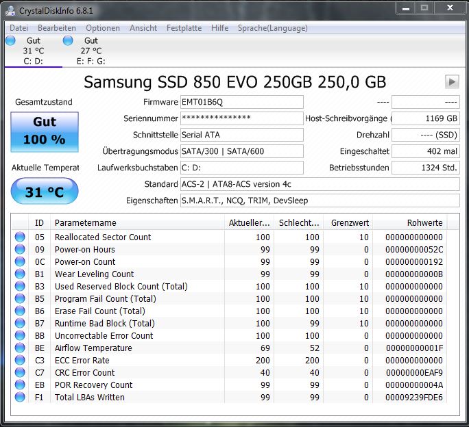

60153 c7, also Ultra DMA CRC Error Count ist schon eine Menge. Ich kenne das eigentlich nur von schlecht sitzenden oder verrutschten SATA Kabeln. Prüf die doch mal nach.
Gestern erneuter Absturz, PC bootete beim Neustart direkt von HDD. Unter Windows wurde die SSD nicht angezeigt. Heute Morgen PC bootet von HDD, SSD unter Windows wieder da. Neustart, Bootreihenfolge geändert, bootet wieder normal von SSD. Habe gerade die Kabel mal überprüft, fühlte sich so an als wäre alles da wo es hingehört. Habe mal ein neues Kabel besorgt und werde das als nächstes tauschen wenn der Fehler erneut auftritt. Lässt sich anhand der Logfiles auschließen, dass die Platte selbst defekt ist?
Das ist kein log-File, dass sind die S.M.A.R.T. Attribute und außer dem massiven Problem mit dem SATA Datenkabel ist sonst nicht was auf ein Problem hindeutet. Also tausche das Kabel damit der SATA Controller und der Controller der SSD endlich mal störungsfrei kommunizieren können. Dann sollten alle Probleme gelöst sein.
