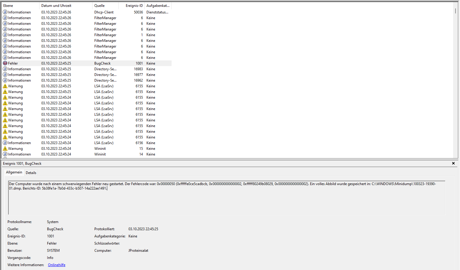

Mir fielen zunehmend im Verlauf der vergangen Monate immer mehr Bluescreens auf.
Meine Initial Recherche ergab, dass es an einem zu schnellen RAM für den CPU liegen könnte, was wiederum in Absprache mit mehreren Personen (IT Studenten, falls wer fragt) in der Kombination die jetzt hier vorliegt nicht liegen sollte, zumal mein Bruder keine Probleme hatte.
Die Bluescreens selber sind 95% der Fälle in millisekunden Weg und er startet neu.
Sie treten ohne offene Programme auf (Spiele Browser etc.) und mit mehreren Programmen offen wie Opera, Spotify, Discord, Games (CSGO/CS2, Black Desert, Hearthstone uvm). Häufiger jedoch mit mehreren Programmen offen (so fühlt es zumindest an).

Infos zu Bluescreens finden sich in der Ereignisanzeige, oder man sieht mit Bluescreenview nach. Weiter Analyse der dumps wäre auch möglich. Lade sie (default: C:\Windows\Minidump) dazu gezippt hier als Anhang hoch.

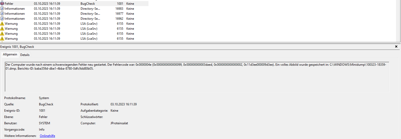

Weitere? Immer der gleiche, oder andere? Kann Speicherproblem bedeuten. Wenn der vorher nicht aufgetreten ist, überprüfe die Hardware auf festen Sitz. Evtl. steckt ein Speicherriegel nicht richtig fest im Sockel. Oder im falschen. Dann würde ich auch memtest86 laufen lassen, zum Check.

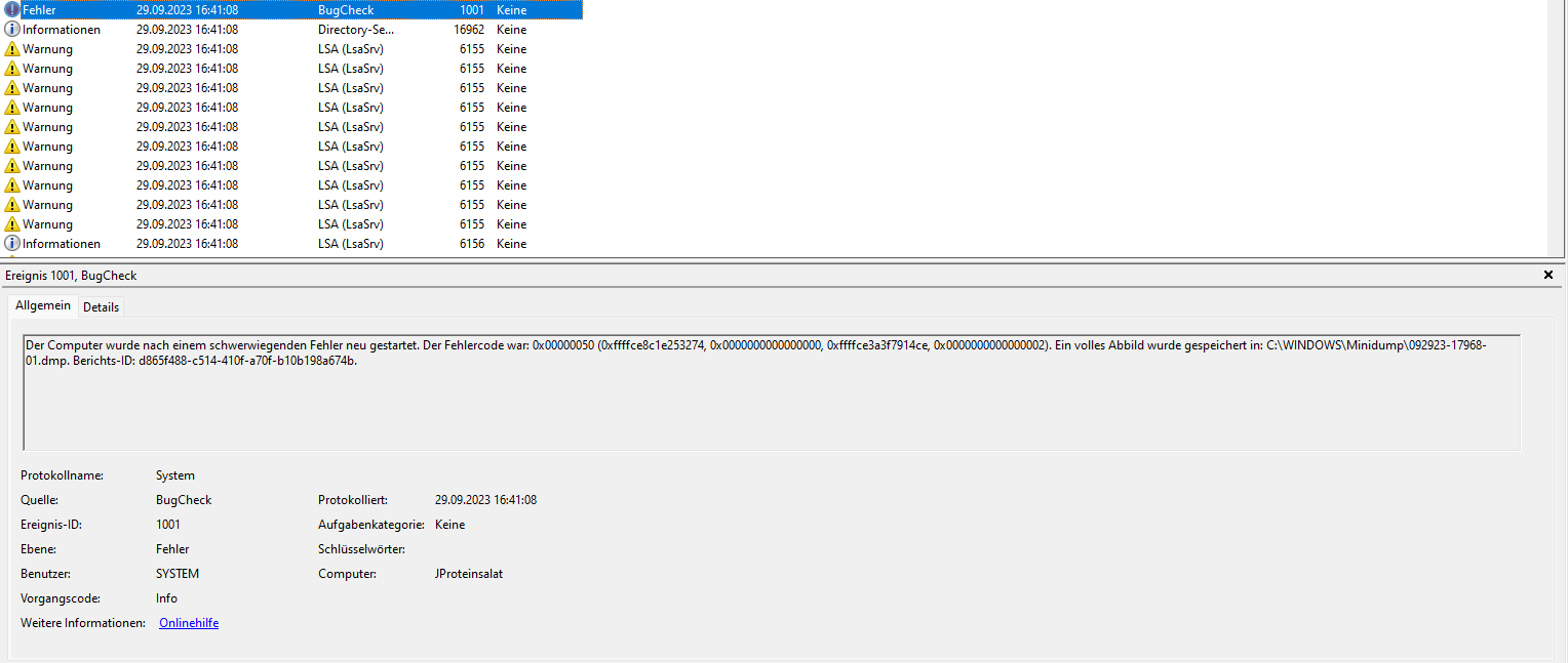

Fehlerüberprüfung 0x50: PAGE_FAULT_IN_NONPAGED_AREA
Fehlerüberprüfung 0x50 kann durch die Installation eines fehlerhaften Systemdiensts oder eines fehlerhaften Treibercodes verursacht werden. Antivirensoftware kann diesen Fehler ebenso auslösen wie ein beschädigtes NTFS-Volume.
Dies kann auch nach der Installation fehlerhafter Hardware oder bei einem Ausfall der installierten Hardware auftreten (in der Regel im Zusammenhang mit fehlerhaftem RAM, sei es Standard Arbeitsspeicher, L2-RAM-Cache oder Video-RAM).
