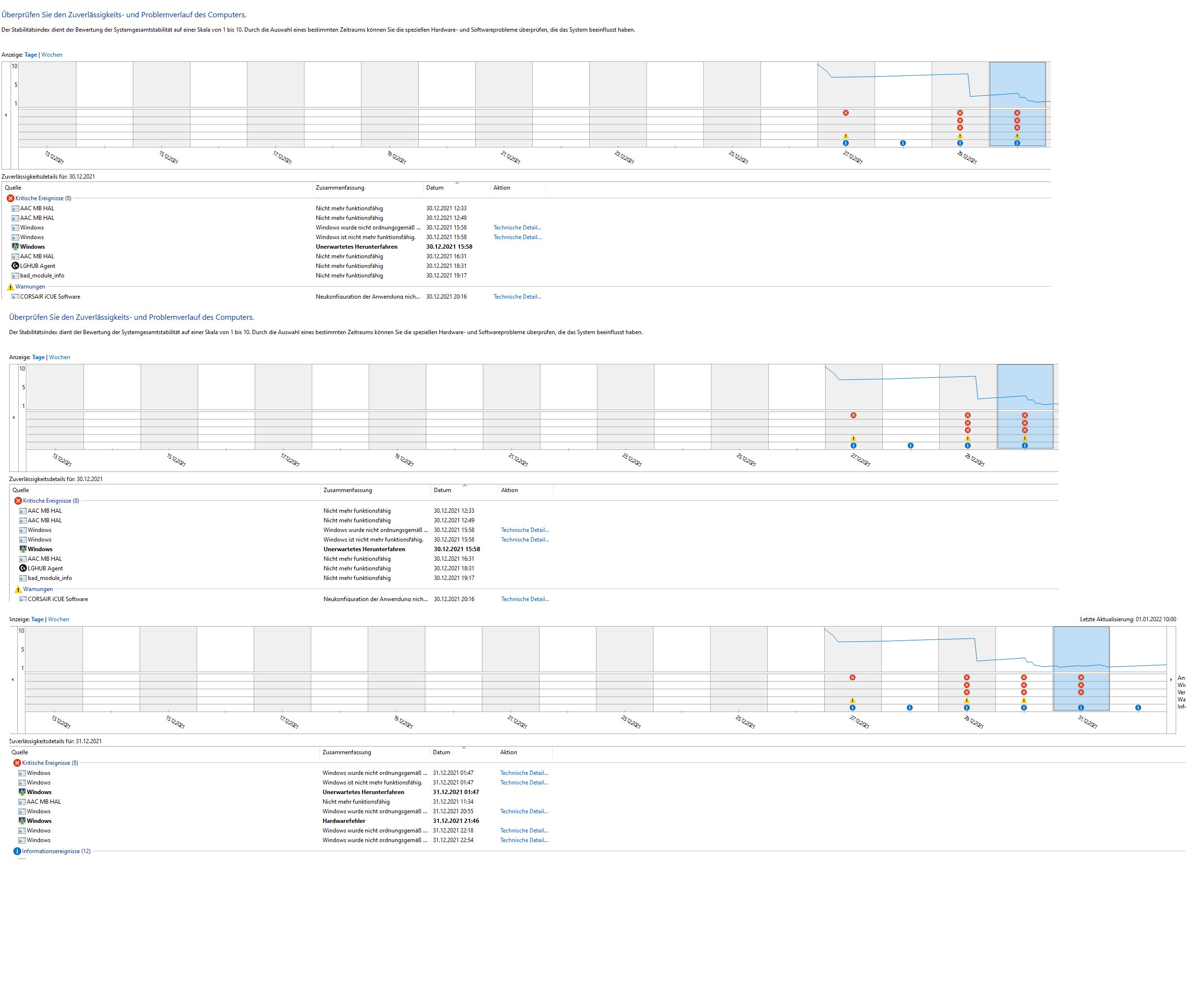

Hallo Cyberpirate, danke für deine schnelle Antwort.
Anbei die Ereignisanzeige von einem Bluescreen.
Kann ich den Zuverlässigkeitsverlauf irgendwie kopieren?

Anbei habe ich noch den HW Monitor für euch kopiert.
