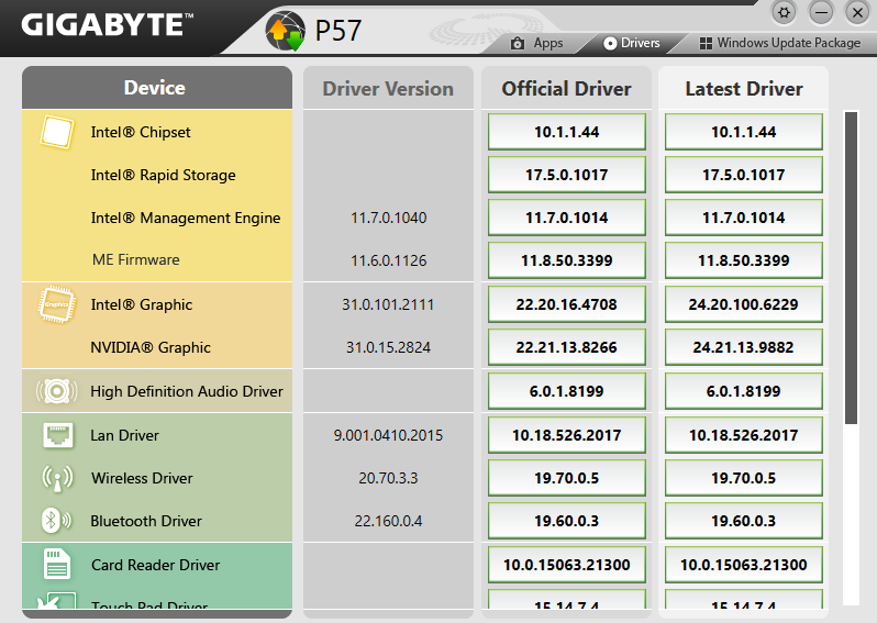

Habe hier noch eine Übersicht von meinem Gigabyte Tool, welches zum Laptop geliefert wurde.

hansebang3r schrieb:
nichts an der Hardware verändert
Du nicht - aber die Hardware 😉 So was altert, geht kaputt, alles lästig aber normal.
»Bunte« BlueScreens deuten auf die Hardware. und da es bei Gamen losgeht würde ich nicht aufs RAM schielen (die QVL enthält vom Hersteller getestetes, beglaubigtes RAM, der Vollständigkeit halber) sondern auf die Grafikkarte.
Ist es die nicht dächte ich ans Netzteil. Tickt dieses falsch (angeregt durch die Grafikkarte) kann es gerne das RAM aus dem ‹Takt› bringen weswegen Fehler aufs RAM verweisen.
