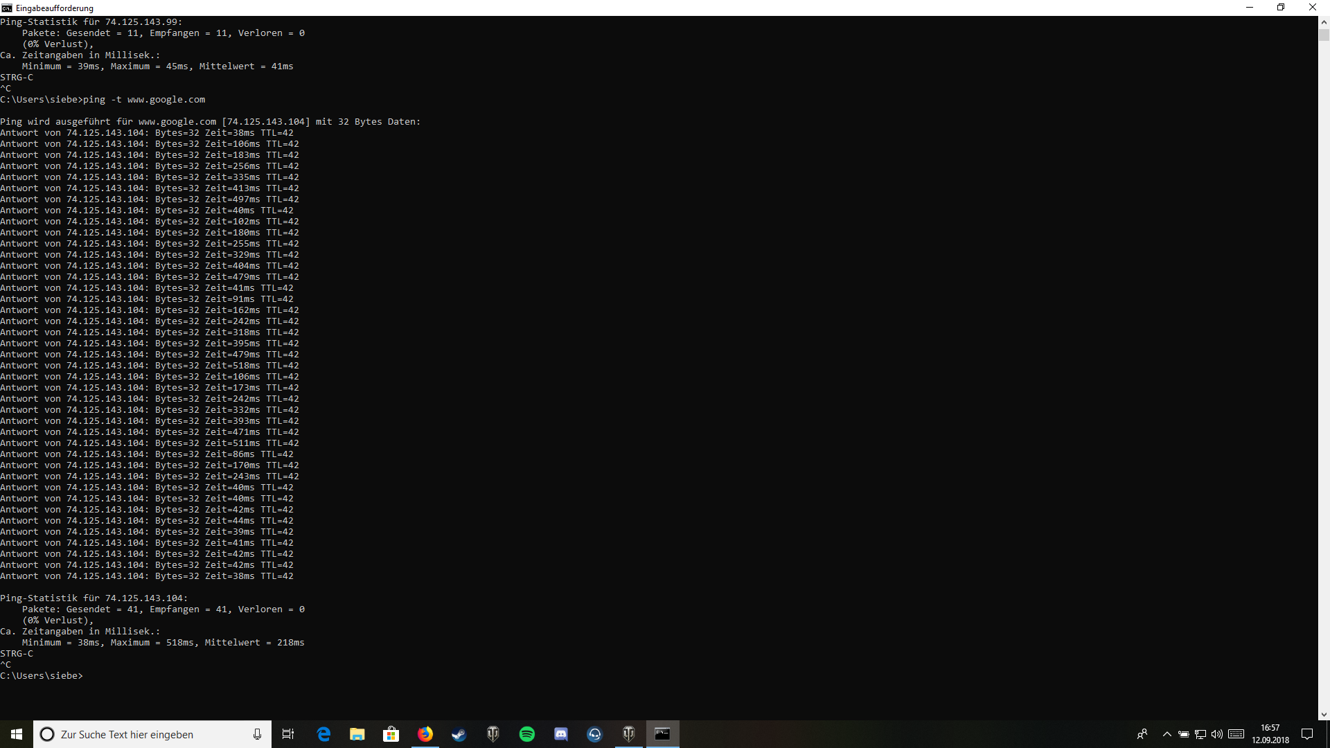

benneque schrieb:
Führ mal einen Endlosping zu google.com aus und schau ob das da auch passiert.
Ich vermute aber mal, dass das mit der Antenne und/oder dem Provider zusammenhängt.
Oder irgendeine Software bei dir im Haus macht alle 10 Minuten irgendeine größere Abfrage im Netz.
Evtl. einfach mal alle anderen Geräte abschalten und wenn das funktioniert dann nach und nach wieder anschalten.
bitteschön die Ping beim Lag
