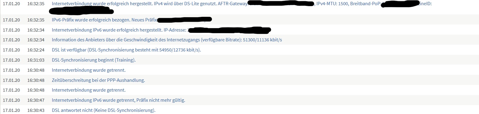

1. An der Fritzbox fängt die Power/DSL LED an doppelt zu blinken und ich habe kein internet mehr, das dauert so etwa 2Minuten bis es wieder geht. Im FritzBox Log wird ein Fehler angezeigt siehe Screenshot.

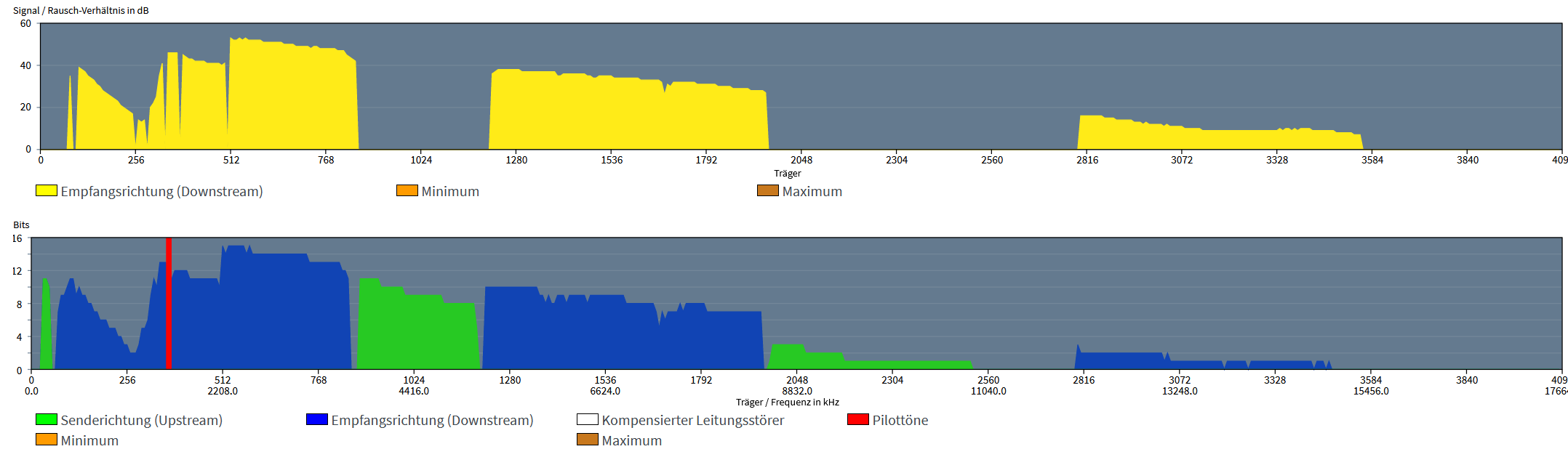

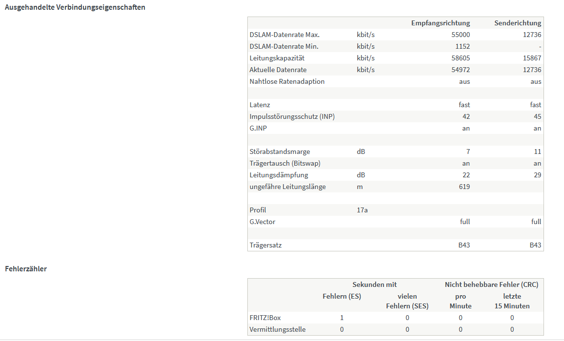

H3llF15H schrieb:
Mach mal bitte Screenshots von DSL Information und die darin enthalten Reiter.
Andere Frage: hast du PowerLine-Geräte im Einsatz?
Nein keine Powerline Geräte angeschlossen. Der PC ist mit einem LAN-Kabel mitder Fritzbox verbunden.

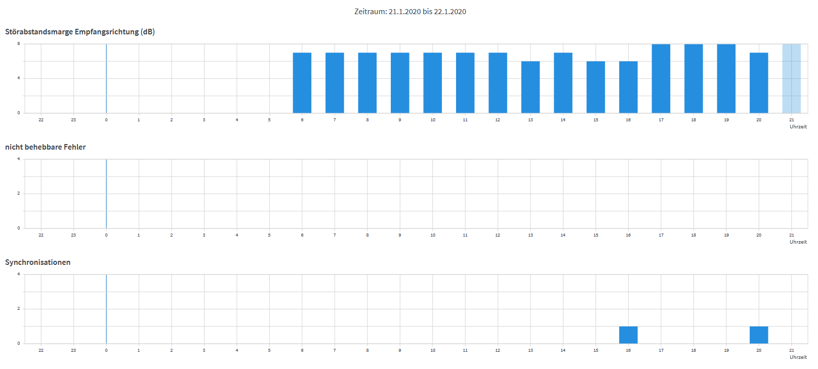

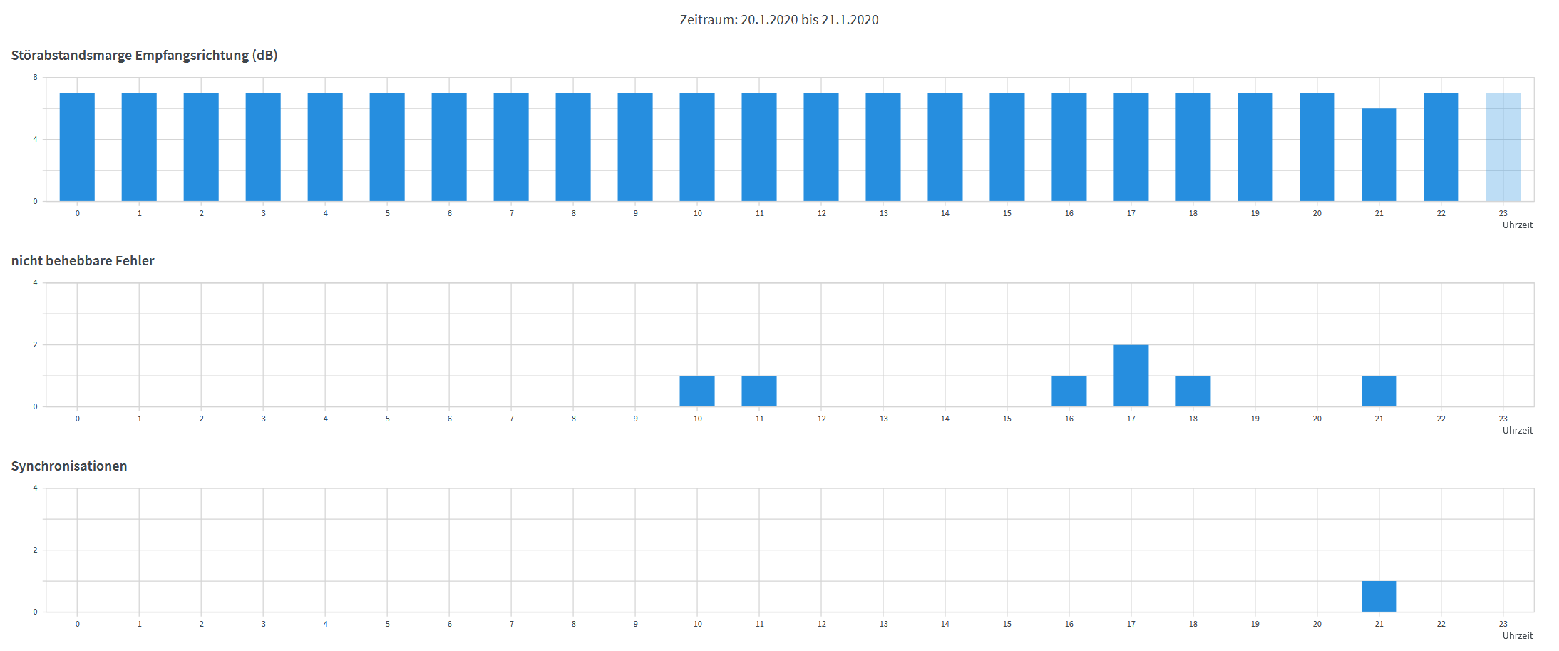

Prüfe mal in der Statistik, ob die Störabstandsmarge konstant bei 7 bleibt oder ggf. auf 6 oder darunter geht.
ich hatte vor kurzem auch größer Probleme und wurde auf diesen Wert hingewiesen. In einem Thread im Telekom-Forum wurde dann erwähnt, dass bei einem Wert von 5 oder kleiner die Verbindung abgebrochen wird und neu aufgebaut werden muss.
Wo finde ich das genau?
Meinst du das hier?

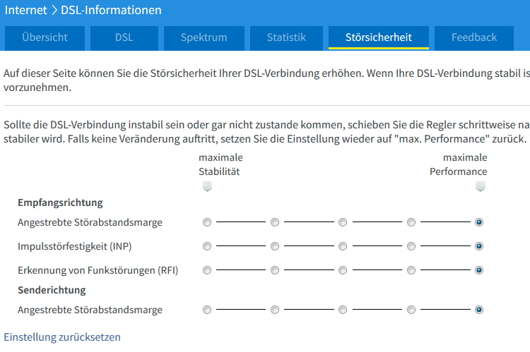

leipziger1979 schrieb:
Irgendwelche Störquellen in den letzten Monaten dazubekommen?
DECT Telefone, neue Nachbarn (und ihre Funktechnik), etc.?
Wenn die Unterbrechungen aus dem 1. Bild mehrmals täglich auftreten muss der ISP etwas machen.
Du kannst es ja immerhin belegen.
habe eigentlich nichts verändert und Nachbarn sind auch keine neuen. Wohne halt in der Stadt, deswegen kann ich nur von dem haus sprechen in dem ich wohne, da wohnen 4 Parteien drin und das sind alles rentner, welche nicht so technikbewandt sind, deswegen denke ich dass sich da nicht viel verändert hat.
Okay habe die Störabstandsmarge gefunden, Tatsächlich ist sie auf 6 gefallen um 21 Uhr.
Ich würde Störsicherheit mal auf Stabilität stellen:
den Reiter habe ich garnichtmehr nachdem ich auf Werkseinstellungen resetted habe
Grundlegend kann man das machen, aber: gezieltes Heruntersetzen in Richtung Stabilität , nicht alles auf einmal - sprich Step by Step.
Wenn die Störabstandmarge nicht stabil bleibt würde ich zuerst die Störabstandmarge um einen in Richtung Stabilität schieben. Sollte einen Punkt (1db) bringen.
hatte heute schonwieder einen Disconnect udn der 1&1 Mitarbeiter hat mir jetzt ein neues DSL- Kabel zugesendet, welches morgen ankommt.
Ich habe im Internet etwas von Leitungsresets oder portresets gehört...
Wäre das auch noch eine Möglichkeit?
Und @H3llF15H was sagst du noch zu den Störabstandsmargen?
Hatte alle regler einen nach links gemacht gestern, sollte ich die heute nochmal einen nach links stellen?
Ja also heute hatte ich auch nur den "grossen" einzelnen Disconnect und nicht die zwei kleinen
