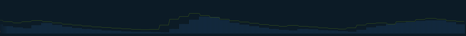

Hab mir Power-Lan gekauft da in meinen Zimmer kein W-Lan ist oder ein Lan Stecker. Unser haus ist auch schon ziemlich alt ca 50-60 Jahre. Jedoch fällt auf das bei der Nutzung des Power-Lan's regelmäßige Schwankungen auftreten. Siehe Bild beim Download eines Spiels. Von 2,2mb runter auf 50kb und wieder hoch. Hat jemand eine Lösung für das Problem? Vielen Dank schonmal. ( anbieter kabel Deutschland ).

Ja, weg vom Power Lan und leg nen Kabel.
Das Problem ist dass das Stromnetz belastet wird und je nachdem wie stark es belastet wird fallen die Download/Upload-Raten leider. Also am besten auf LAN-Kabel wechseln, die können ja auch gut 50m lang sein und es wird immer noch mehr angekommen als mit Powerlan.
Es gibt auch sehr dünne LAN Kabel - die kriegt man oft problemlos unter Leisten und Türen hindurch verlegt.
Wenn das absolut nicht möglich ist, wäre allenfalls ein WLAN Repeater der Crossband fähig ist noch eine Idee (sofern ein WLAN vorhanden ist aber das Signal nicht bis in dein Zimmer kommt) - der hat den Vorteil dass die Bandbreite nicht halbiert wird (wie bei regulären Repeatern) und trotzdem die Reichweite erhöht. Als Beispiel wenn schon ein 2.4 Ghz WLAN vorhanden ist, dann verstärkt der Repeater das Signal auf 5 Ghz und Du brauchst bloss noch ein 5 Ghz fähigen WLAN Adapter am PC.
Die LAN Kabel Variante ist aber immer klar zu bevorzugen.
