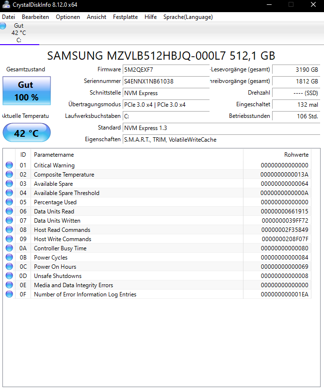

Silver Server schrieb:
Hier liegt der Fehler im Filessystem.
Hier mal die Daten der Festplatten auslesen.
https://www.drwindows.de/news/software-vorstellungen/crystaldiskinfo
Hier das Ergebnis (oder muss ich da noch irgendwas extra starten?!):

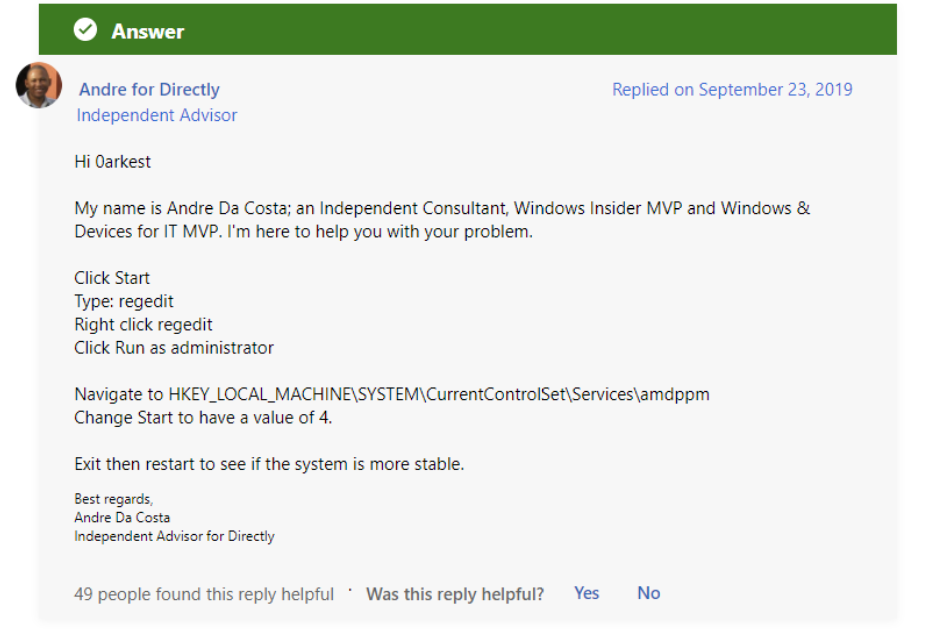

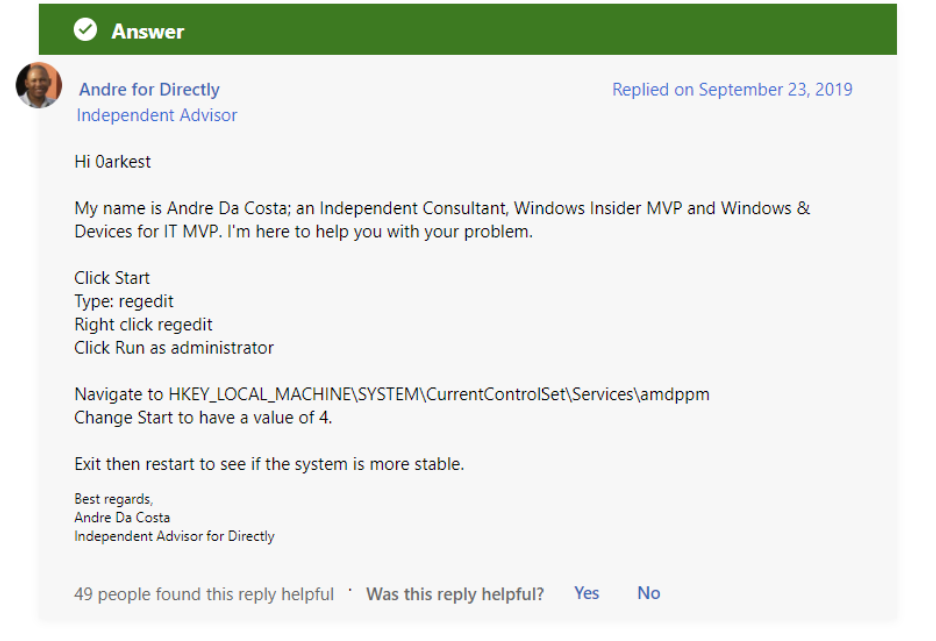

Ich habe beim Herumsuchen auch noch Folgendes gefunden und das mal testweise gemacht - mir kommt vor, dass die Bluescreens damit zwar immer noch - aber deutlich seltener! - auftreten. Könnt ihr daraus irgendeine Ursache ableiten? (Bei mir stand vorher der Wert 3 in der Registry).
Danke!
Lg.
