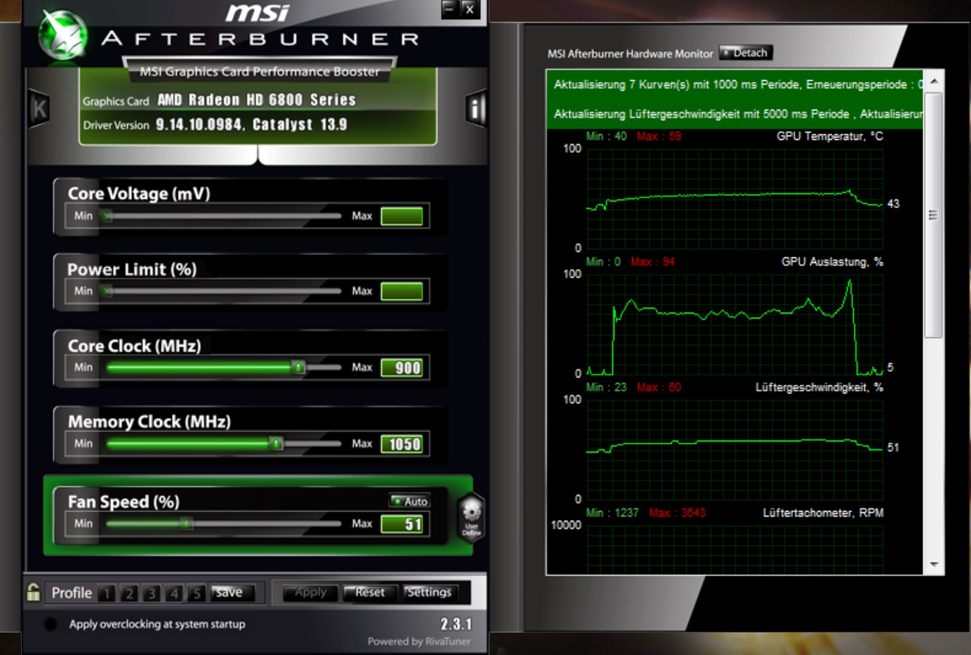

Vom letzten Testspiel hab ich einen Screenshot von den Afterburner Werten gemacht:
Mittlerweile hab ich keine Ahnung mehr woran es überhaupt liegen könnte und wie ich das Problem angehen könnte. Daher bitte ich hier um Hilfe.
Der Lüfter scheint zu regeln, und die 50°C sind nicht der Rede wert. Man könnte fast sagen, die Karte friert eher :D.
Temperatur würde ich aber weiter verfolgen, und zwar die des Prozessors. Core Temp kann dir dabei helfen.

Prüfe mal, ob Dir die gesamten 4GB in der Systemsteuerung angezeigt werden.
Du kannst auch im Afterburner im Reiter "Überwachung" bei "Aktivierung von Hardwareüberwachungskurven" Dir die Speicherauslastung anzeigen lassen. Hierzu doppelt draufkllicken und einen Haken bei "Zeige On-Screen-Einblendung (OSD)" setzen. Wenn Du spielst müsste es auf dem Bildschirm oben links angezeigt werden.
