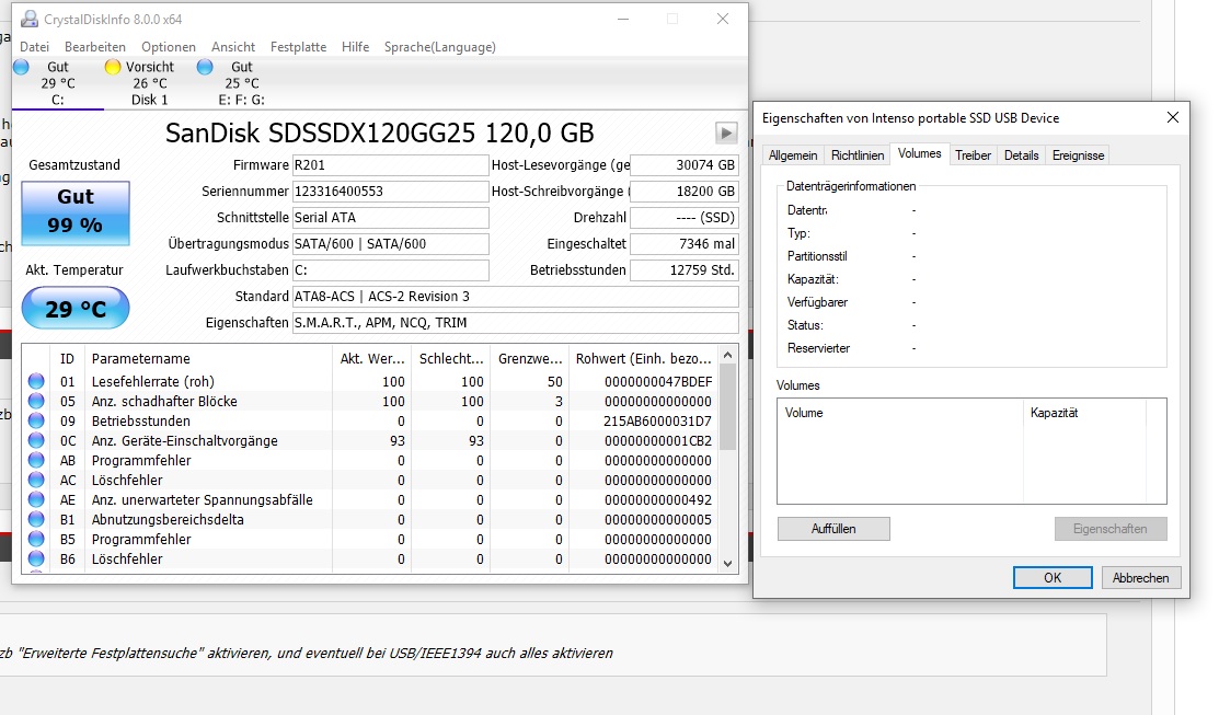

und so sieht aus bei mir aktuell:
764415
Was sind denn in der oberen Reihe die anderen Platten?...und wieso steht eine auf Vorsicht?
Ist das LW wirklich per USB3 angeschlossen? (einfach mal ein großes File draufziehen, bei >40MB/sec ist es USB3)
Warum ist denn deine Systemplatte voll? Du könntest mit WinDirStat einiges aufräumen
meine system"ssd"platte hat ca 70 gb freien speicher. die ist nicht voll.
die steht auf vorsicht, keine ahnung.. :D aber das ist ne festplatte. und die andere angezeigte ist auch nen datengrab.
hier wird nur die system ssd angezeigt, nicht aber die externe spiele ssd

Dann poste mal den Screenshot von der, ziehen diesmal aber das Fenster so weit auf, dass alle Attribute und auch die Rohwerte vollständig sichtbar sind, also keine Scrollbalken mehr erscheinen.

Warum der zweite Datenträger auf Vorsicht steht lässt sich übrigens super easy herausfinden, CDI ist ja keine Ampel sondern ein Diagnose Tool.
