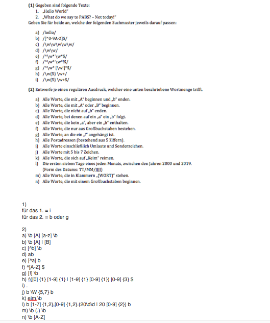

ich habe hier 2 Aufgaben als Vorbereitung für eine Klausur. Könnte jemand bitte mal drüber ob meine Lösungen so weit passen und ggf. Verbesserungsvorschläge machen?

RoundhouseKick9 schrieb:
wie genau bedient man so ein Tool in meinem Fall
Wie sind denn die Aufgaben gemeint? Soll das Muster nur auf die gesamte Zeichenkette passen oder reicht Übereinstimmung mit Teilzeichenkette. Je nach dem unterscheiden sich die Antworten.
Auf die gesamte Zeichenkette
Auf welche Programmiersprache baut das Thema, in dem die Klausur geschrieben wird?
1.1.: es treffen auch andere Muster die gesamte Zeichenkette
1.2.: b) trifft nicht die gesamte Zeichenkette, nur ein Zeichen, g) trifft gar nicht
Zu 2.
- die Ausdrücke treffen oft nur die gesuchte Besonderheit, nicht das ganze Wort
- Leerzeichen sind Teil des Suchmusters (Leerzeichen müssen raus)
- \W bedeutet nicht alphanumerisch
- runde Klammern bedeuten Gruppe, du willst nach runden Klammern suchen
- Ausdruck a) trifft zwei Zeichen
- f), m) treffen ein Zeichen
- l) enthält keine "/", "77/99/2099" wäre ein gültiger Treffer
Probier's wie vorgeschlagen mit einem Online-Regex-Tester.
Zu 2.
Wie viele Matches brauch ich, damit ich weiß Obs stimmt oder nicht ?
Ich weiss nicht genau was du meinst. Hier ein Beispiel, Aufgabe 2.a,
dein Ausdruck:
\bA[a-z]\b
trifft:
Aa, Ab, Ac, ..., Az (genau zwei Zeichen)
soll treffen:
Ab, Aab, Aaab, Ablafaselb, Azzzb (Wörter, die mit A beginnen und b enden)
