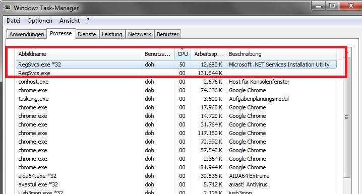

Hallo Leute,
mir ist aufgefallen (da temps der cpu immer so hoch sind),

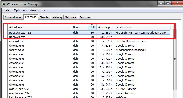

das bei mir die RegSvcs.exe auf 50% CPU last läuft.
2xRegSvcs.exe einer ist *32 und steht was von Microsoft .Net--> Siehe Screenshot
Wenn ich Task beende, kommt Sie wieder nach 10sec.. Neustart genau das gleiche..

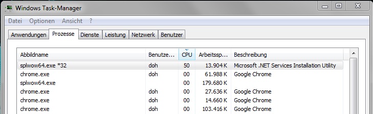

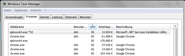

Beim 3. mal war es nicht mehr RegSvcs.exe sondern "splwow64.exe*32" aber wieder die gleiche Beschreibung "Microsoft .Net Services Installation Utility" siehe screenshot
Wenn ich Internet disconnete.. ist der Task beendet und wenn ich wieder mit dem Internet verbunden bin.. taucht sie wieder auf und ist mit cpu 50% ausgelastet

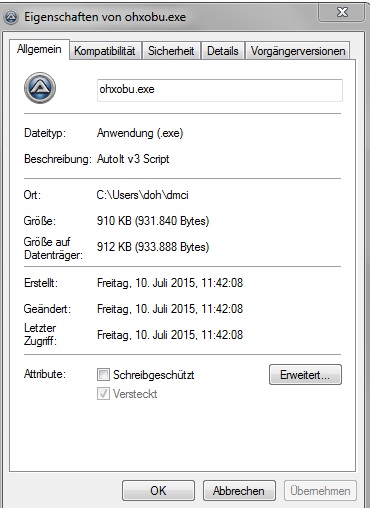

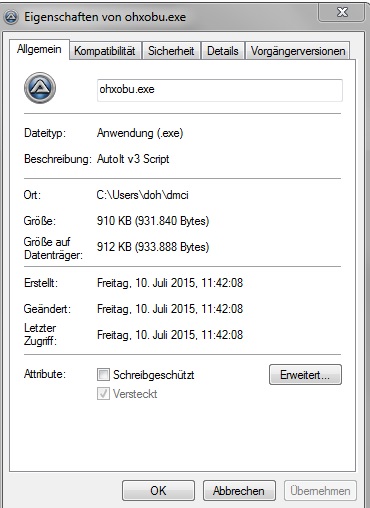

btw: ist mir auch was seltsames aufgefallen und zwar eine Datei ohxobu.exe*32 Beschreibung AutoIt v3 script
Nach neuinstall und Neustart.. nach 5Min Problem wieder da!!
Und zwar nachdem wieder ohxobu.exe*32 Beschreibung AutoIt v3 script lief RegSvcs.exe wieder 50% CPU last

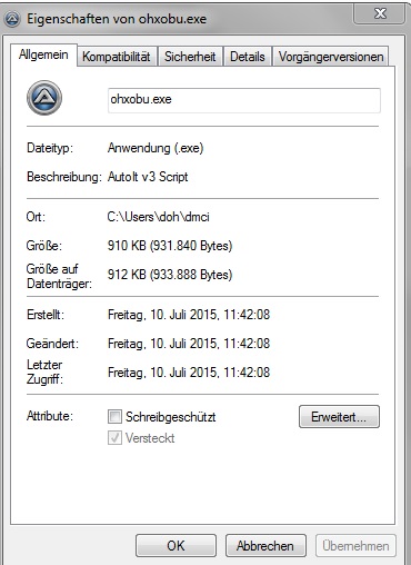

Zu ohxubu.exe finde ich absolut nichts im internet.. es soll angeblich im Ordner "C:\Users\Username\dmci" sein, ist aber leer, kp wo und wie ich AutoIt v3 gedöns deinstallieren soll
Installier mal den ccleaner. Der zeigt Dir wunderbar an welche Programme installiert sind. Dort kannst auch alles ohne lange Suche deinstallieren. Da kannst Du auch noch unter dem Reiter Autostart mal schauen was da so alles beim Windowsstart mitstartet und gegebenfalls ausschalten.
Geht natürlich auch mit den Windows - Bordmitteln. :)
so okay, ich habe ohxobu gefunden und gelöscht!

Problem: CPU Last 50% regsvcs.exe, splwow64.exe...
Lösung: Problem lag an ohxobu.exe (Autoit v3 Script).. welches immer startet und danach meine CPU Last auf 50% (regsvcs.exe) getrieben hat.. ohxobu.exe gelöscht ! Dieser war im C:\Users\xxx\dmci Ordner, welches aber leer war, weil Systemordner\Dateien nicht sichtbar, musste erst alles sichtbar machen, dann konnte ich ohxobu.exe sehen, Alles tut wieder.

Starte bitte dein PC, öffne sofort Task Manager und beobachte,
ob irgendetwas "***.exe*32" Beschreibung "AutoIt v3 Script" startet.. oder irgendwas seltsames..
Nachdem AutoIt v3 Script startet und sich schließt, hatte ich das Problem mit der 50% CPU Last..
