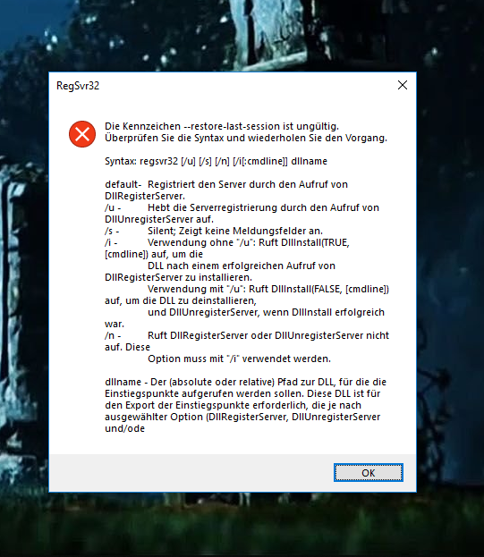

RegSvr32 error bei jedem startup (Windows 10)

--restore ist auch komisch, da ist ein - zu viel

Dieses "Restore last Session" bezieht sich sehr oft auf Browser-Sitzungen die wiederhergestellt werden, wenn der PC neu gestartet wird.
Da ist vllt. der Lösungsansatz zu suchen/finden.

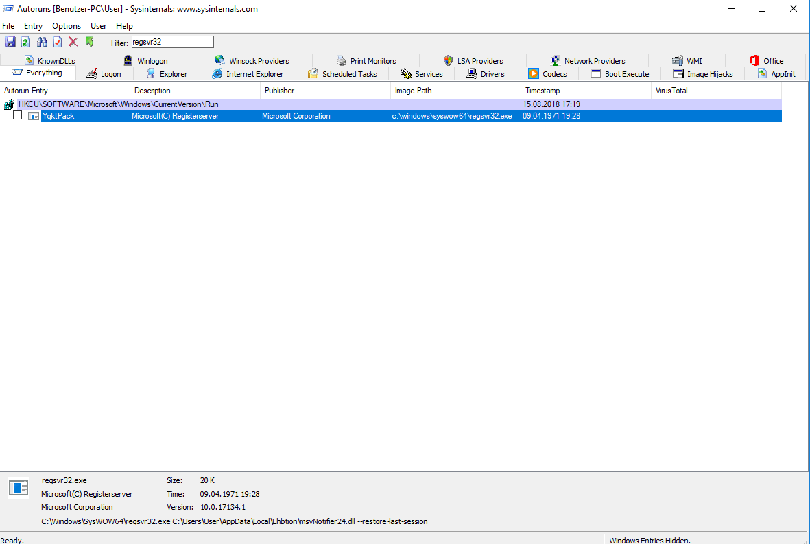

"sieht alles normal aus" - super...trotzdem wird irgendwo versucht eine dll zu registrieren.
mal "autoruns" aus der sysinternals Suite runterladen und damit den autostart mal checken. gibt nämlich noch ein paar einträge mehr als msconfig verrät.
Ich schließe mich an und empfehle auch Autoruns (https://docs.microsoft.com/en-us/sysinternals/downloads/autoruns) herunterzuladen:
1. Autoruns.zip in einen neuen Ordner entpacken.
2. Autoruns64.exe starten
3. Nun sollte man bereits im Reiter Everything sein - dort oben im Filter Eingabefeld "regsvr32" eingeben.
4. Der nun gefundene Eintrag sollte der Übeltäter sein. Falls mehrere gefunden werden muss geprüft werden welcher Eintrag die Meldung verursacht.

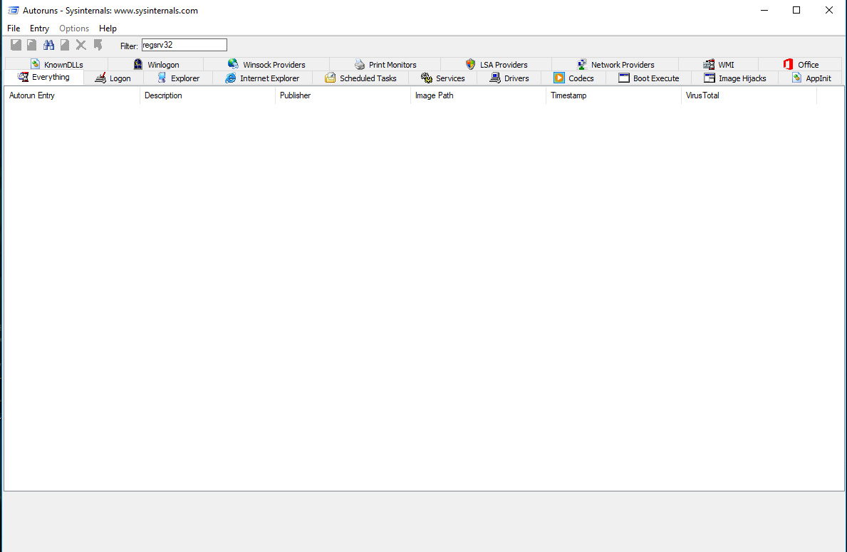

@Treibwerk da findet der Autoruns nichts
