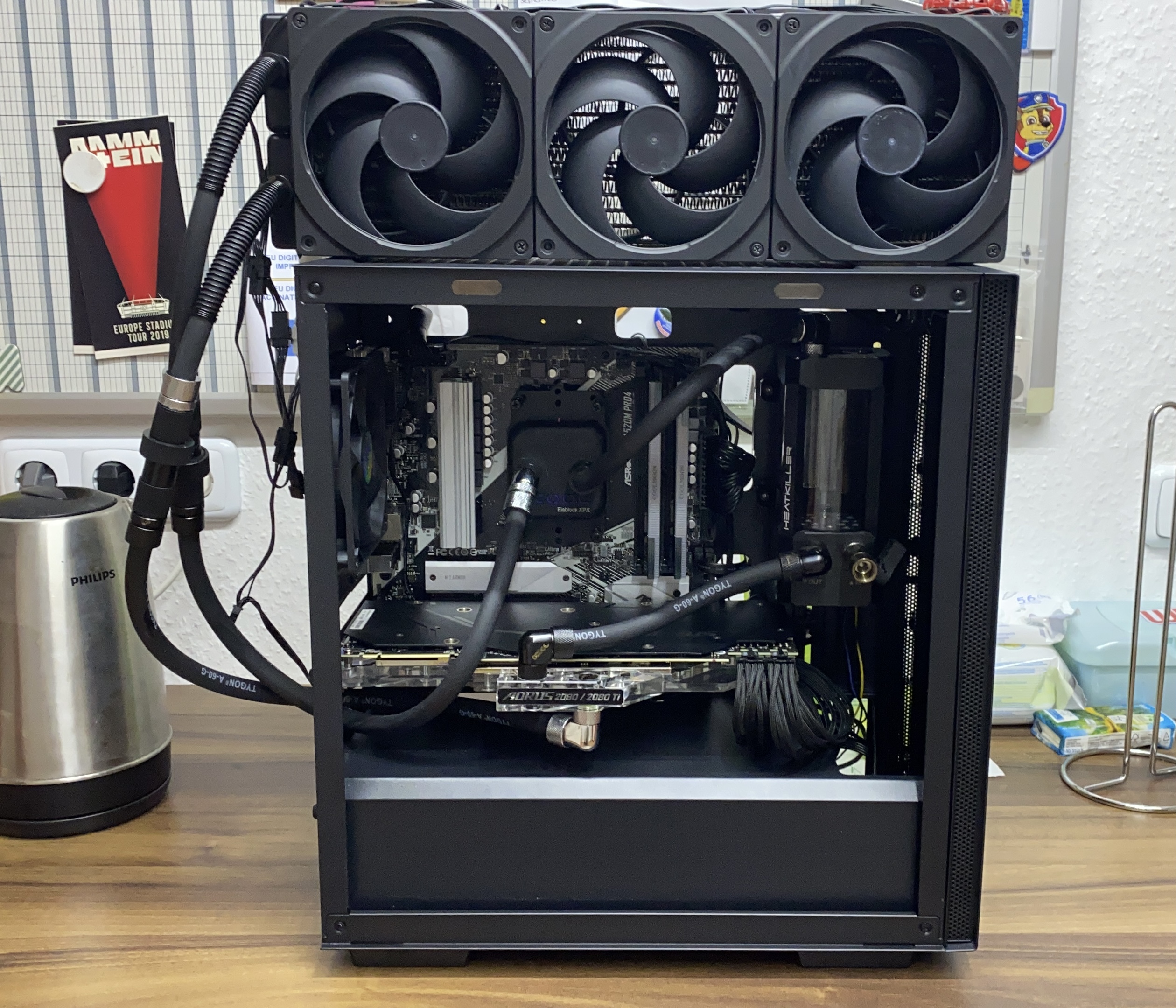

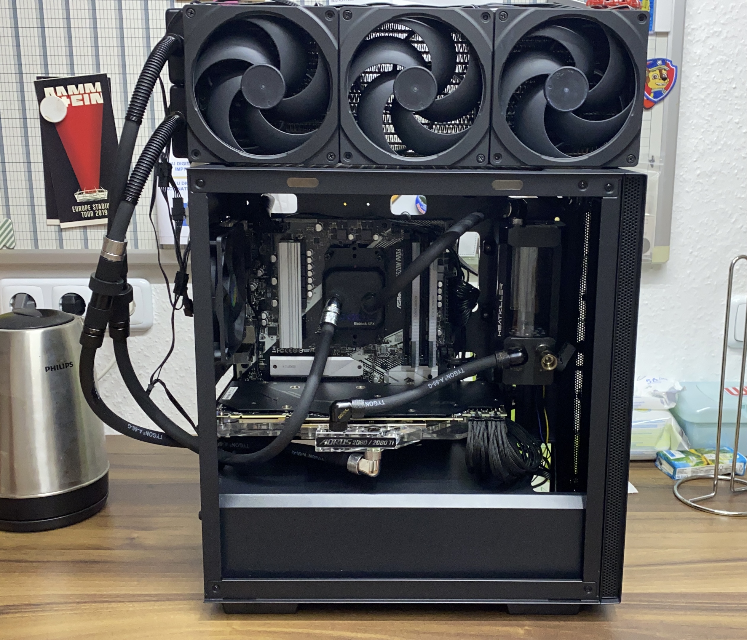

Habe ein Jonsbo Mod 3 Gehäuse, ziemlich speziell und nicht so leicht aber geil.
Nur hat das Ding nur 2 Plätze für Radiatoren, einmal oben 120x360 Radiator (also für 3x120 Fans, theoretisch oben und unten Fans möglich mit insgesamt dann 6 Stück)
Und einmal 120x240 selbes Spiel.
Ich habe eine custom Wasserkühlung von Corsair, mit der Hydro X XD3, die aktuell meinen i9 12900k versorgt. Das klappt soweit auch gut, nutze bis jetzt nur einen 360er Radiator.
Nun überlege ich mir einen 240er Radiator dazuzuholen und die GPU (3080 Zotac) zu integrieren.
Ich nutze den Rechner nicht für Videoschnitt oder anderes CPU intensives, meine CPU hat selten hohe Auslastung und bis jetzt immer sehr Kühl. Die GPU wird schon heiß beim zocken (60-75°C möglich)
Nun die große Frage: Reicht das an Fläche? Da meine CPU eigentlich immer sehr entspannt ist.

Denkst wenn ich mir aus nem normalen Radiator der 360 lang ist, was externes selber Bastel und verbinde, dass das dann ausreicht? Also dann hätte ich 2x 360 + 240

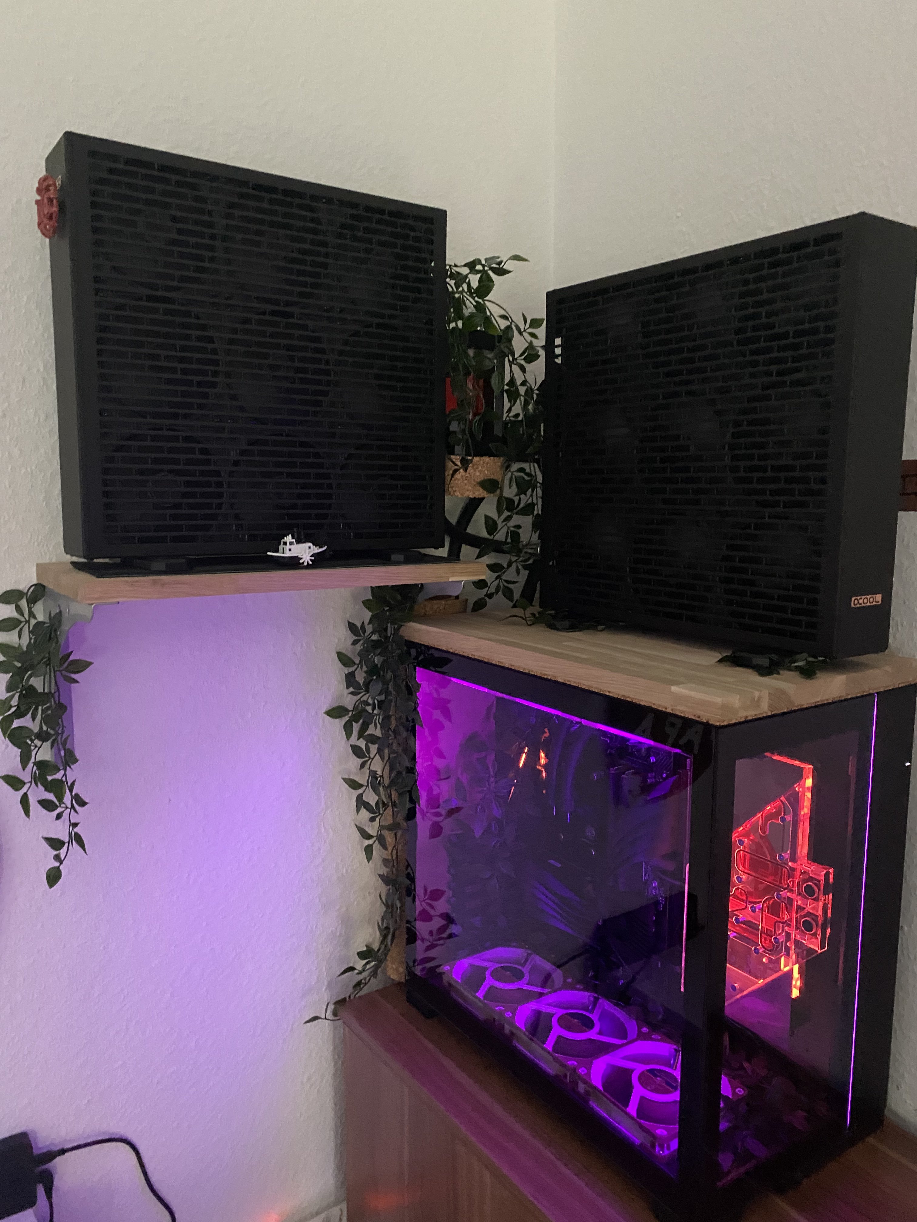

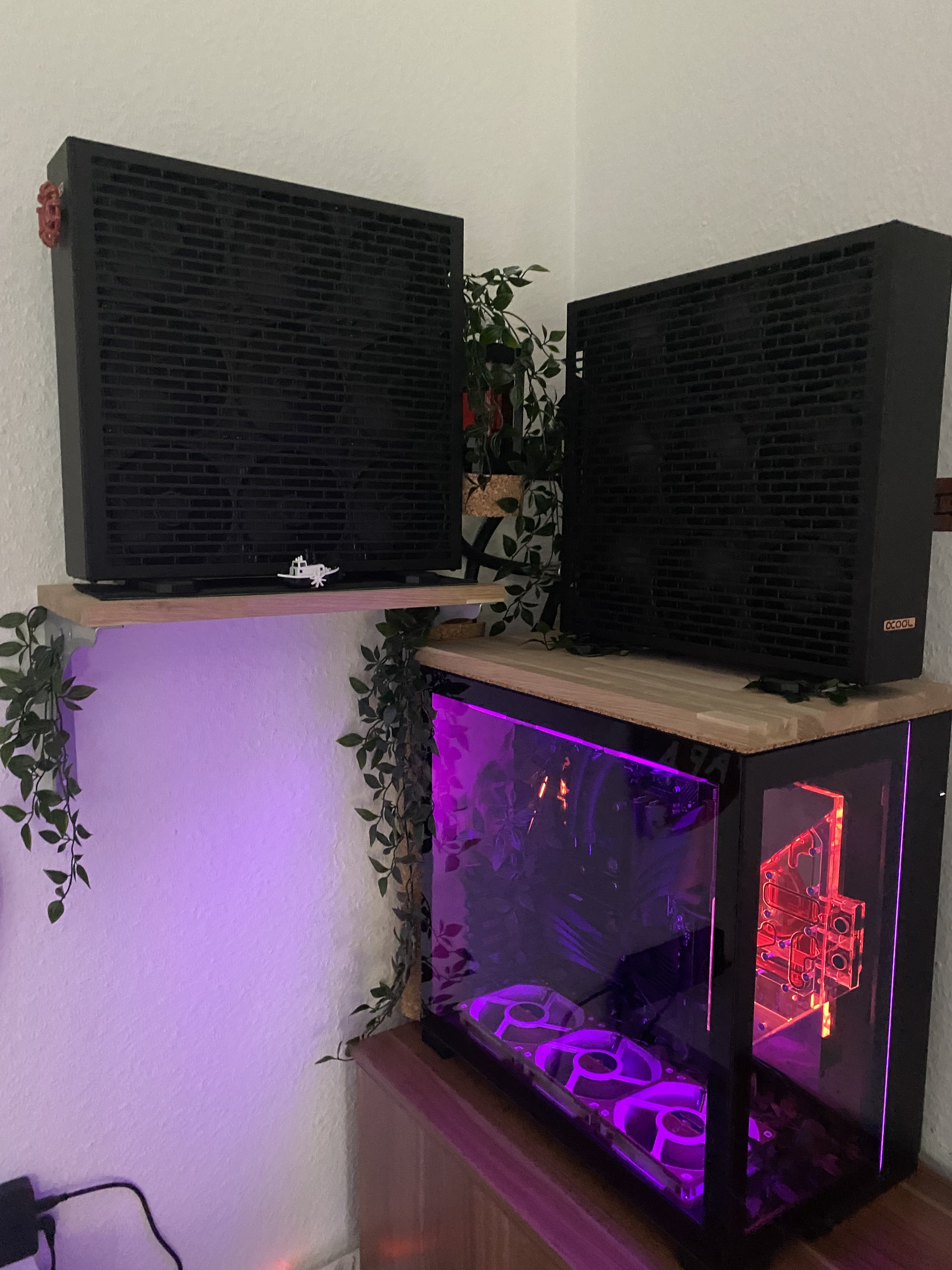

Du kannst auch nen normalen 360er/420er nach draußen werfen:
Hat bei mir gut funktioniert, ein 420er für 300W alleine.
Günstige Lösung extern in größer : Alphacool Nova 1080mm.
Hab da zwei von und bin sehr zufrieden.
Mora dann als Premium Produkt.
