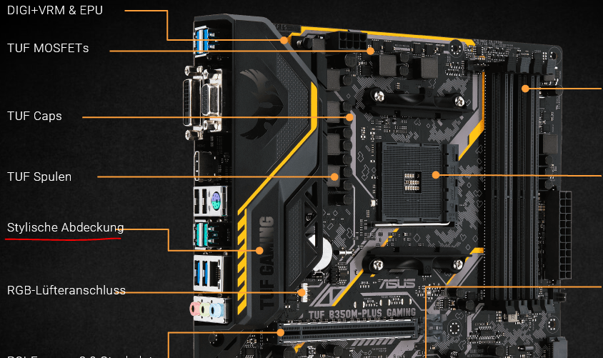

Das Verstehe ich nicht ganz. So gut wie alle empfohlenen Mainboards haben diese "stylischen" Plastik Dinger?
Die Plastik Dinger sollen zum Teil die Luft führen. Die beste Methode war es aktuell alles Plasitk abzuschrauben und sogar die I/O Blende hinten wegzulassen. Mehrere Läden und Mainboardhersteller haben mir bestätigt, dass die Blende nur eine optische Funktion hat.
Die Boxed Lüfter sind ebenfalls gerade ausreichend für die CPU, aber sollen ebenfalls für einen Luftstrom um den Sockel sorgen. Da haben die OEM Mainboards auch keine Kühlung auf der VRM.

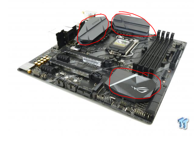

Sorry, aber bei meinem Asus ROG Z370 Board sind das Aluminiumprofile, die für die Kühlung der VRMs sorgen und keine Plastikabdeckungen.

Plastik ist kaum wärmeleitfähig und verhindert nur eine Luftzirkulation. Aluminium ist richtig angewendet zur Kühlung der Elemente da. Boards ohne den ganzen Schnickschnack liegen da irgendwo dazwischen.

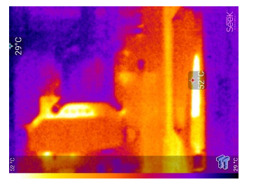

Die drei Abdeckungen hängen bei diesem Board nicht nur zur Zierde dort. Beide Profile in CPU nähe liegen an den VRMs an und die dritte Abdeckung kühlt den Chipsatz, wobei die da eher doch zur Zierde ist.
So sieht das dann unter Last aus.
https://www.tweaktown.com/reviews/8533/asus-rog-strix-z370-gaming-wi-fi-ac-intel-review/index10.html

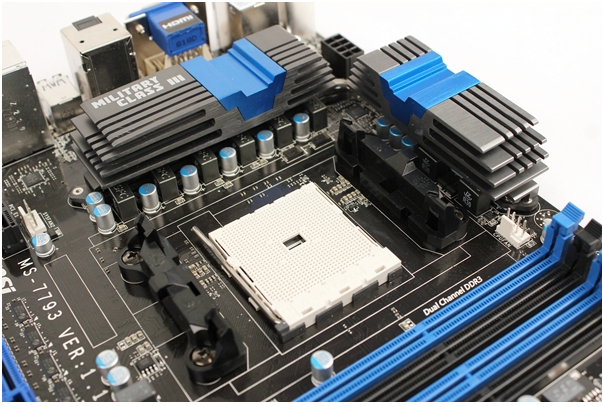

Vor ein paar Jahren sah sowas noch so aus.
Hat vielleicht nicht in allen Farben geblinkt, aber wunderbar funktioniert.
