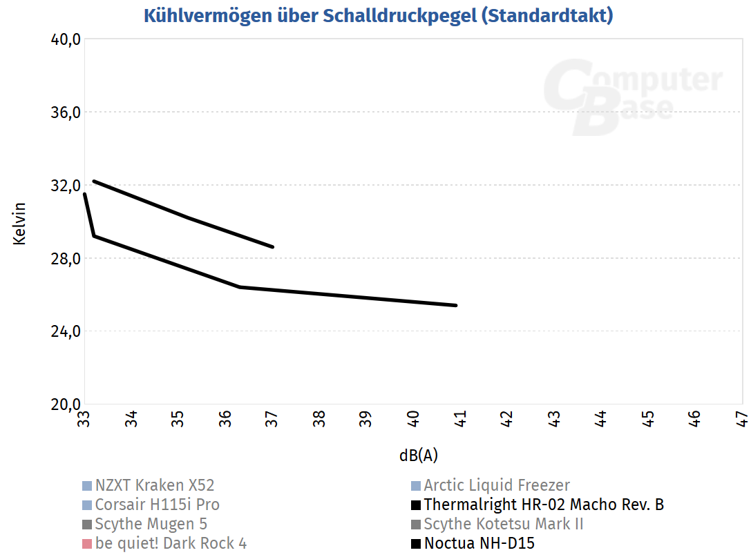

https://www.computerbase.de/artikel...matech-scythe-thermalright-test.48318/seite-5

Dem Test nach scheint es ja eher so, als hätte ich beim Zocken effektiv kaum Mehrwert mit dem Noctua, zumal der Noctua lauter zu sein scheint (Lüfter drehen also vermutlich höher und der Macho könnte auch bei Prime über Lautstärkenormalisierung auch noch näher an den Noctua rücken).
Spricht bisher für mich eher dafür, den Noctua zu verschleudern.🤔 Kennt jemand zufällig einen Kühlleistungsvergleich, wenn der Noctua nur mit einem Lüfter betrieben wird?

Die Kühlleistungsvergleiche basieren alle auf künstlichen Prime95-Dauerlastorgien, oft noch mit scharfem OC oberhalb der Schmerzgrenzen und erlauben alle kaum Rückschlüsse auf die Leistungsunterschiede im Alltagsbetrieb. Wenn man keine extrem leistungshungrige CPU mit weit über 100 Watt hat, betragen die auf Lautstärke normierten Leistungsunterschiede der beiden genannten Kühler nur wenige Kelvin.
Computerbase-Test mit 1700X (Standardtakt) und NH D15 Dual Fan
