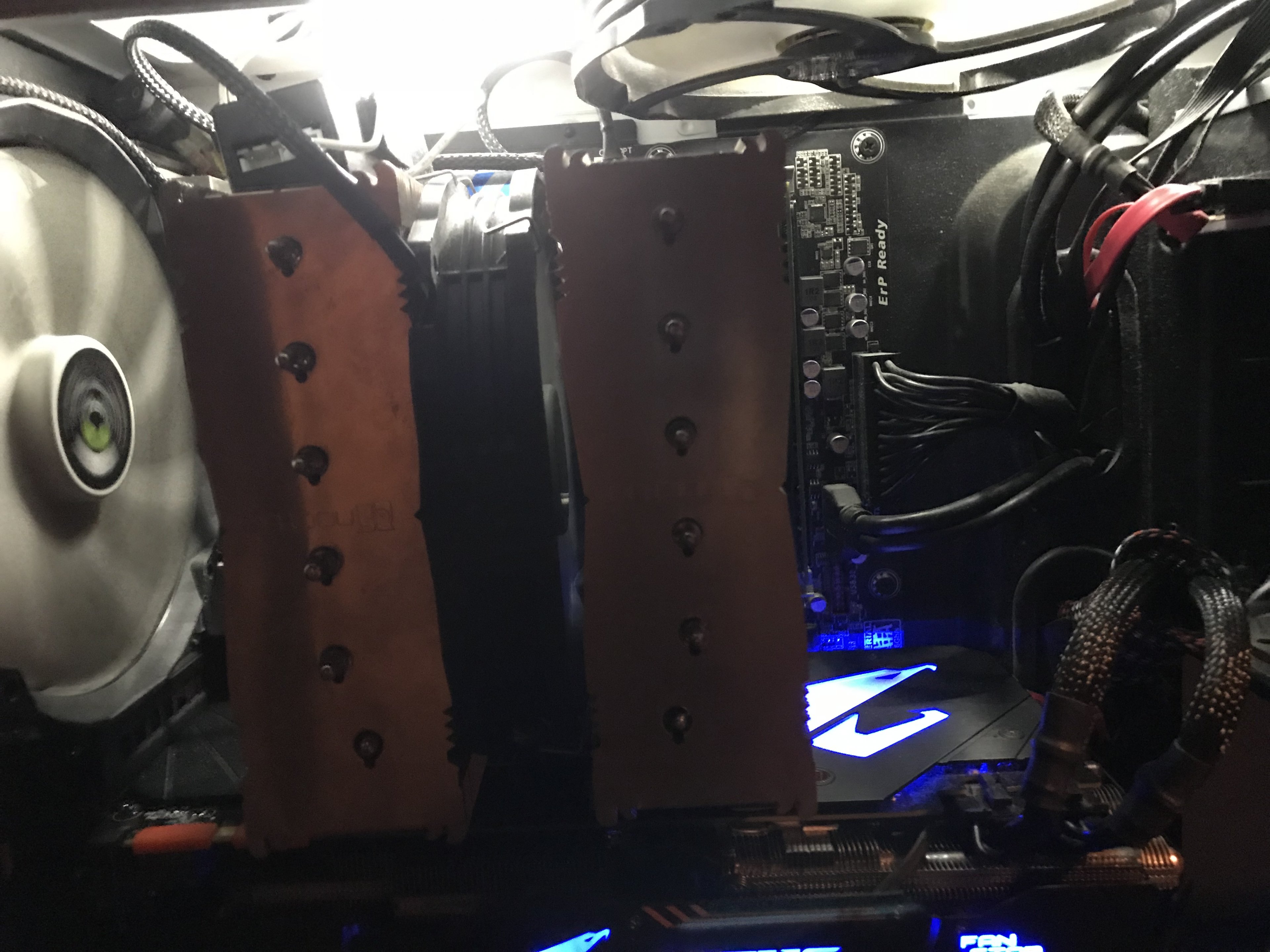

Habe jetzt den Noctua-Kühler eingebaut und mit 1-Lüfter Betrieb (TY147) ein bisschen gezockt. Was soll ich sagen......Temps sind identisch. :evillol: Steuere btw meine Lüfter alle mit Speedfan und habe die Einstellungen erstmal so belassen wie vorher.
Respekt dabei an meine alte Wärmeleitpaste, die hatte schon 4-5 Jahre auf dem Buckel und war noch top in Schuss, offensichtlich. Jetzt ist Coolermaster Mastergel Maker raufgekommen. Hatte der örtliche Saturn halt da.
Werde nochmal den zweiten Lüfter, der quasi von oben direkt vor den CPU-Kühler bläst, umbauen zu Dual-Fan-Betrieb am Kühler. Der Aufbau ist noch ein wenig aus Zeiten, als ich zwei 7970 im Crossfire am Laufen hatte und die Frischluft von oben wegen der ganzen Abwärme der GPUs etwas Besserung brachte. Habe mal ein Foto angehängt, auf dem man das sieht.
Der Anbau des Noctuas ist wirklich sehr komfortabel gelöst. Feine Sache. Jetzt muss ich wohl nur härter OCn, damit der Kühler auch was bewirkt :evillol:
