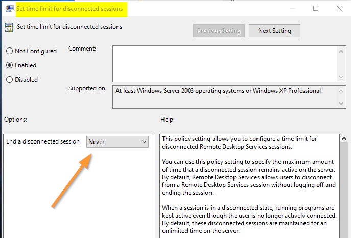

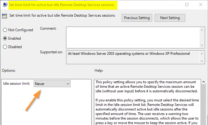

Auf dem RDP Ziel muss eingestellt werden das bei Abbruch der Verbindung (quasi schliessen mit X) der gerade Angemeldete nicht abgemeldet wird.
Das ist bei Windows Server wohl Standard bzw. da rennt man in ein Zeitlimit.
Das einstellen geht per gpedit.msc.
Ob W10 das macht? 🤷‍♂️
Einfach probieren.

Das was der TE da hat ist recht einfach zu lösen wenn denn das RDP-Ziel, also sein Windows 10 Pro „Server“ richtig konfiguriert ist. Das geht per mehrfach genanntem gpedit.msc.

Exakt dies liesse sich abstellen per Richtlinie.

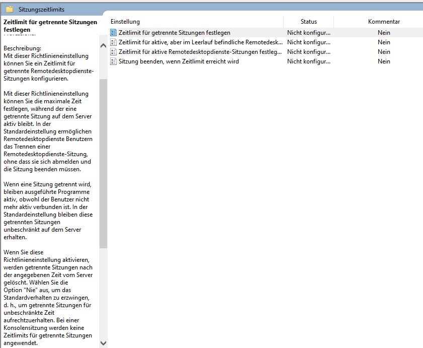

In diesem Fall eben Trennung != Beenden der Sitzung und default ohne mittels gpedit.msc am Windows 10 Pro was zu definieren, verhält es sich so das die Sitzung bestehen bleibt:
Siehe Screen aus gpedit.msc Computerkonfiguration -> Administrative Vorlagen -> Windows-Komponenten -> Remotedesktopdienste -> Remotedesktopsitzungs-Host -> Sitzungszeitlimits

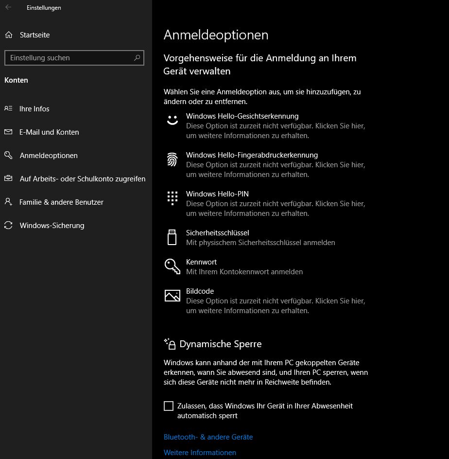

Möglicherweise ist es aber auch folgendes was bei Ihm vielleicht gesetzt ist (ist aber nicht default gesetzt)
Der Punkt bei Dynamischer Sperre auch wenn dieser sich meinem Verständnis nach mehr darauf bezieht wenn man Geräte mit dem PC gekoppelt hat und diese außer Reichweite sind, Windows diesen dann sperrt.

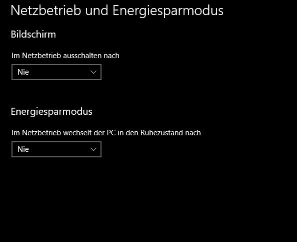

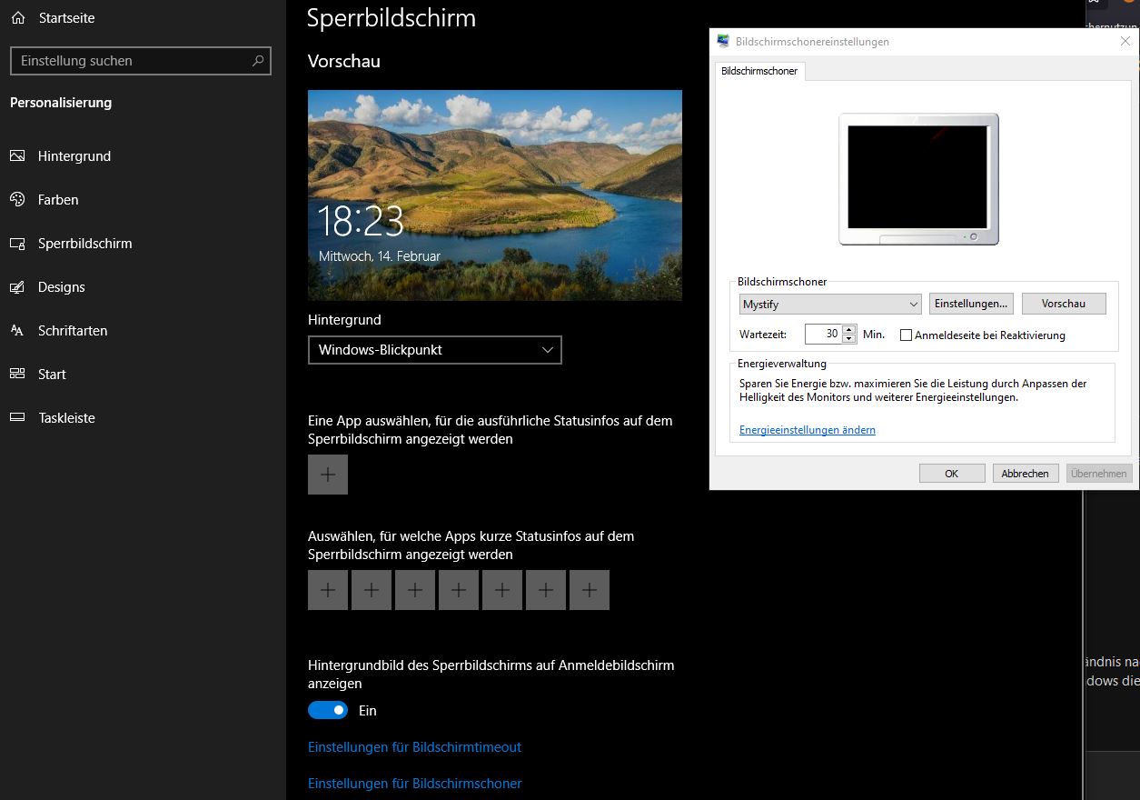

Wenn man vom Screen mit der Dynamischen Sperre aus rechts auf den Punkt Sperrbildschirm weitergeht, hat man weitere Punkte zum Prüfen. Zum einen:
"Einstellungen für Bildschirmtimeout" , da kommt man dann zum Punkt Netzbetrieb und Energiesparmodus
und zum anderen:
"Einstellungen für Bildschirmschoner" da geht dann folgendes Fenster auf:
da gibts dann den Punkt Anmeldeseite bei Reaktivierung.
Reaktionen: BFF
