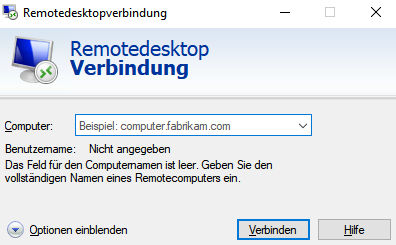

Am PC habe ich die Logindaten in RDP gespeichert, sodass wenn ich die RDP- Verbindung aufbaue der Benutzer gleich angemeldet wird. Wenn ich per X die RDP-Verbindung beende, kann ich einfach eine neue RDP-Verbindung aufbauen und der Desktop zeigt den Stand der letzte Verbindung an, wie ich ihn verlassen habe.

Hast du denn bei dir ne RDP-Datei aufn System von wo aus du aufn Server bei dir zugreifst abgelegt ?
Oder rufst du immer aufs neue über die Suche mstsc auf ?

Kein wunder du nutzt dann gerne den langen Weg bisher.
Trag da deine Daten vom anderen System ein hierbei auch das Option Einblenden auftun, da gibts noch weitere Punkte unter anderem dann auch den zum Speichern Unter. Damit legst dir ne RDP-Datei mit den Infos aufn Desktop ab und nennst die meinetwegen Server wichtig dabei den Punkt setzen Anmeldeinformationen Speichern zulassen anhaken.
