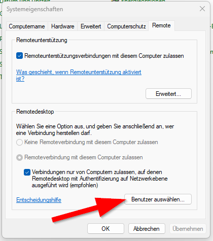

Hi,
hast du den User eventuell hier nicht für die Anmeldung eingetragen?
