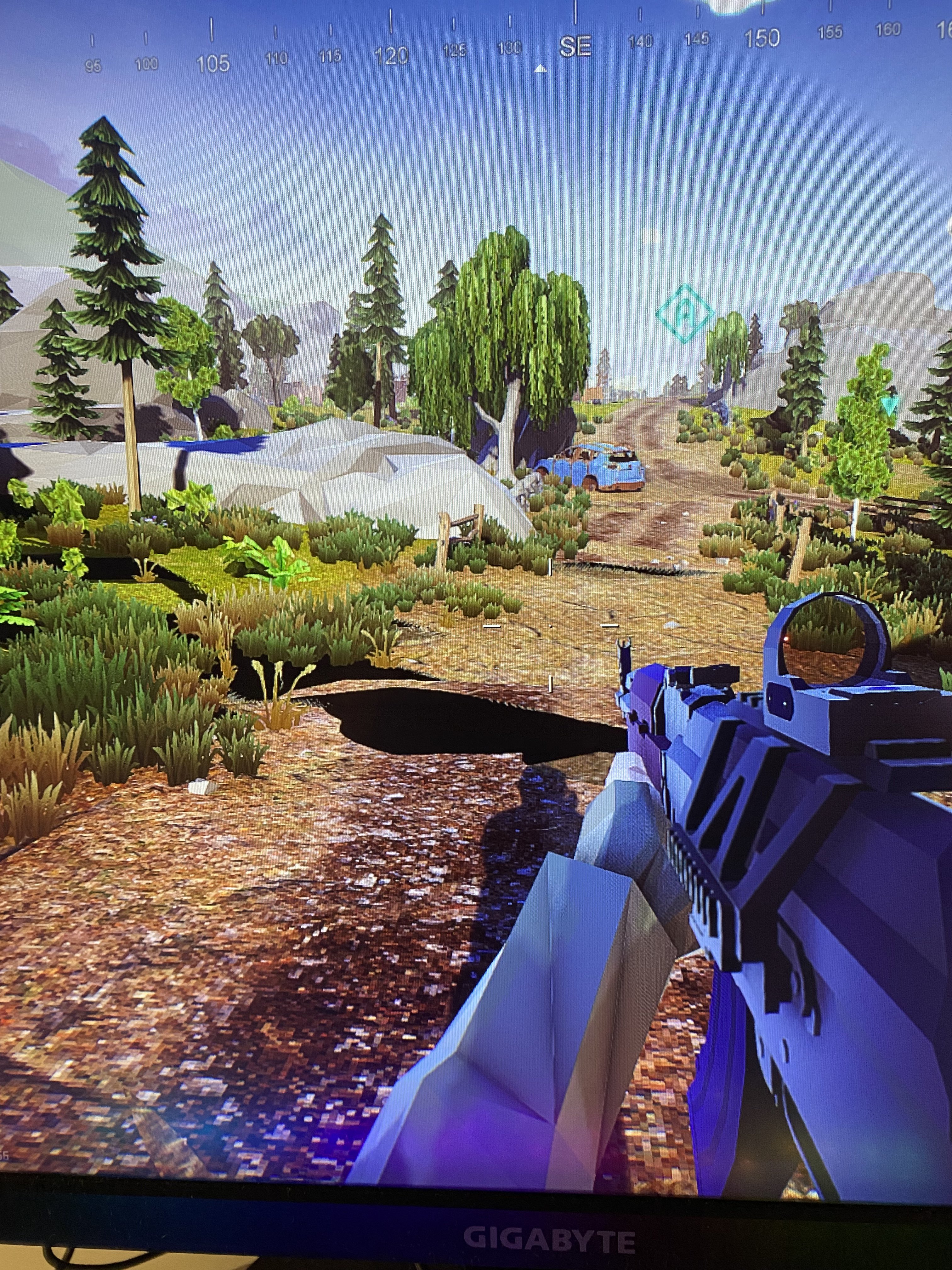

Ich habe diesen PC gestern zusammengebaut und es funktionierte alles einwandfrei. Alle Treiber sind am neuesten Stand.

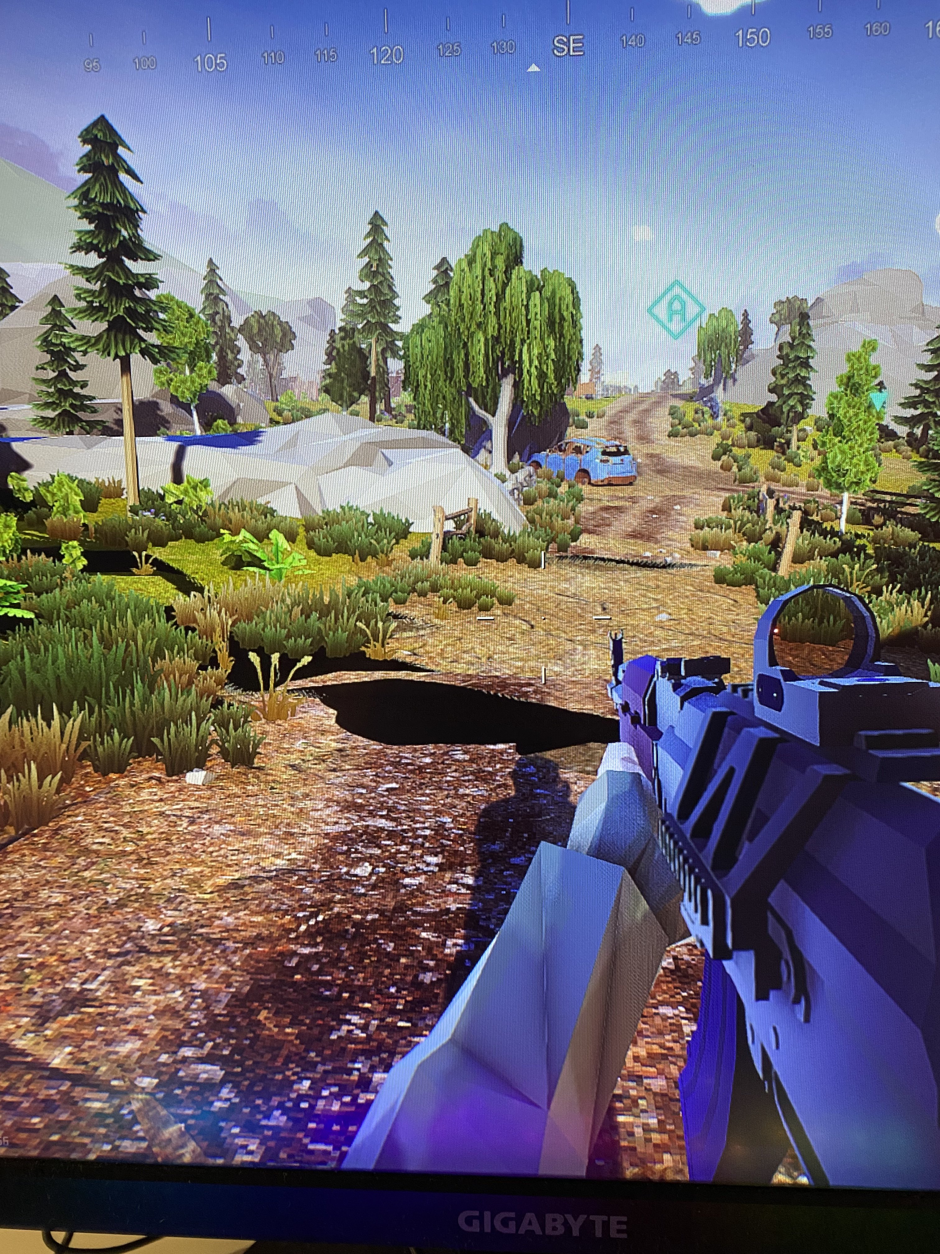

Als ich gestern das Spiel Polygon probiert habe, haben sich ueber die ganze Spielflaeche schwarze flackernde Netze gelegt. Es sieht so aus als wuerden sich diese Netze genau an die Kontur der Map anpassen. Beispielsweise flackert es nur bei Landschaften, nicht aber auf Strassen oder in Gebaeuden, auch nicht der Himmel oder andere Objekte, lediglich der Boden flackert so. Aber andere Spiele wie beispielsweise Halo Infinite funktionieren einwandfrei. Ich bin am verzweifeln und weiss nicht was ich hierbei tun koennte.
(PS: Entschuldigung fuer das ersetzen der Umlaute oe, ae, ue habe derzeit nur eine amerikanische Tastertur zur Verfuegung)
Ich habe alle Stecker am PC nochmals ueberprueft, den Chache des Spiels geloescht und es einmal deinstalliert und wieder neu installiert.
Ich habe viele Foren und Videos durchsucht und nichts gefunden, daher tut es mir Leid falls es diesbezueglich schon einen Thread gibt.
Mit besten Gruessen
Nikstar69
Wenn andere Spiele funktionieren, muss es an Polygon liegen.
Bzw der Treiber hat Probleme mit dem Spiel.
Screenshot wäre hilfreich.

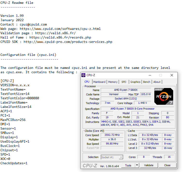

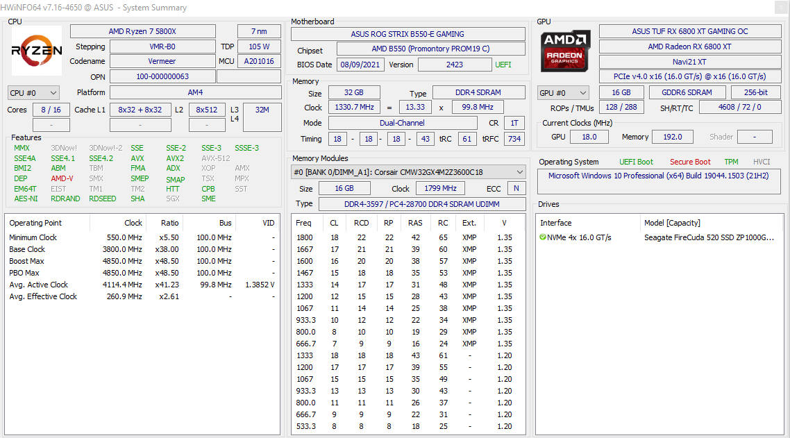

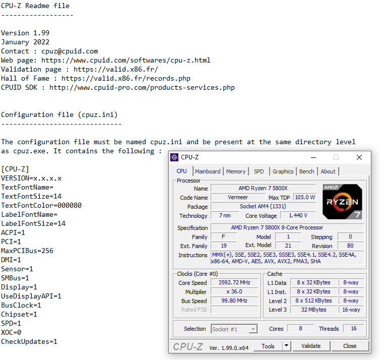

Poste bitte mal Screenshots des ersten Registers von CPU-Z und der Zusammenfassung (System Summary) von HWiNFO.
Bedenke auch, dass das Spiel Polygon noch in der Early Accesss Phase ist, das Auftreten von Fehlern im Spiel kann in diesem Zeitraum völlig normal sein.

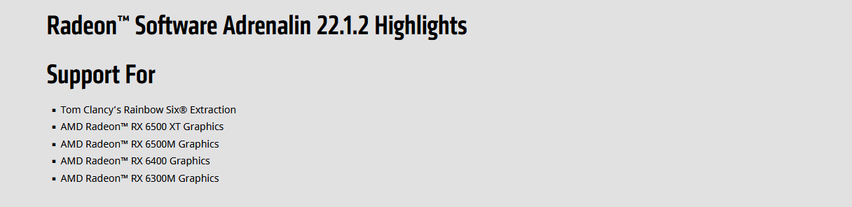

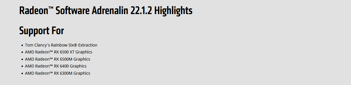

Ne, das ist ein optionaler (Beta) Treiber, wäre nicht das erste mal, dass ein solcher nicht so arbeitet wie erhofft.
Hier wurden nur neue Karten hinzugefügt, wodurch beim ersten sich schon mal Fehler eingeschlichen haben können. Und ein FIX für Borderlands 3 ist drin und Support für Tom Clancy’s Rainbow Six Extraction.

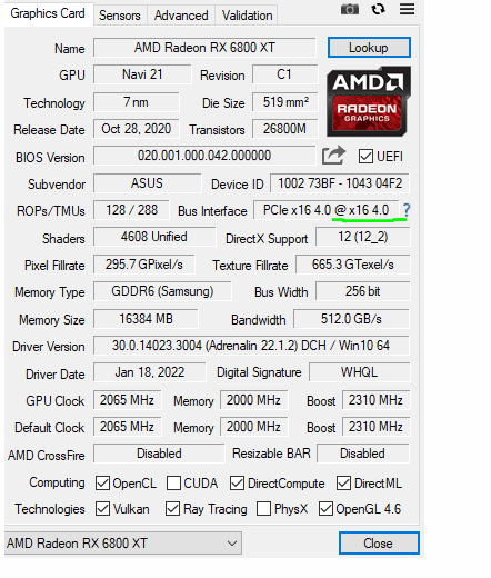

Tja, sieht aus wie erwartet, oder?

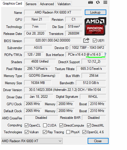

PCIe GEN ist nicht im Idle, zeigt GEN 4.0 statt 1.1,
könnte aber am Screenshot liegen.
Tut mir Leid soviel habe ich mich noch nicht damit auseinander gesetzt, was bedeutet nicht im Idle und was sollte ich denn da tun? :)
An dieser Stelle (grün markiert) sollte nicht GEN 4 stehen, rechts.
Weil die Karte hier im Idle in einen niedrigeren GEN wechselt, in der Regel @1.1.
Dafür ist auch das Fragezeichen dort, um zu sehen ob die Karte in den erwarteten PCIe GEN springt.
Das wäre 4.0 bei dir. Wenn man das Fragezeichen anklickt, startet der Renderer und setzt die Karte unter Last.
Liegt aber wohl am Screenshot, das gerade da die Karte nicht im Idle war.

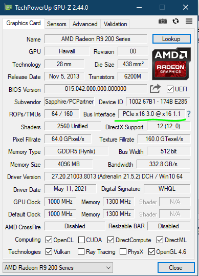

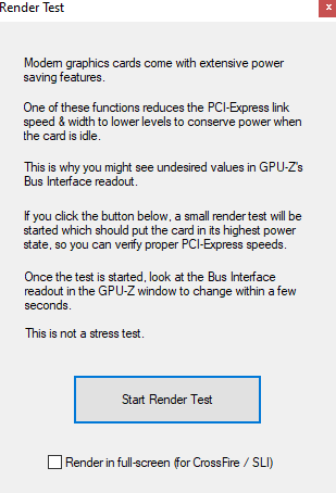

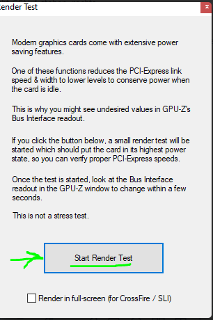

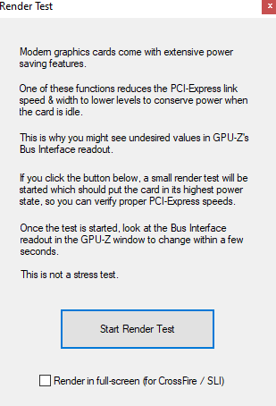

Wenn ich auf das ? Klicke kommt folgendes

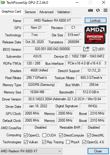

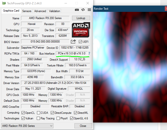

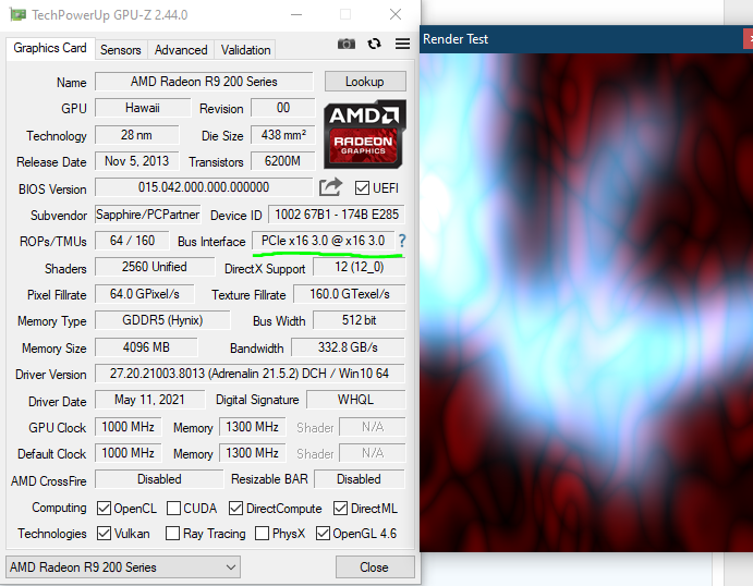

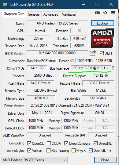

Beispiel: Bild 1 - Idle - PCIe @1.1
Bild 2 - Last (Renderer aktiv) PCIe @ 3.0
