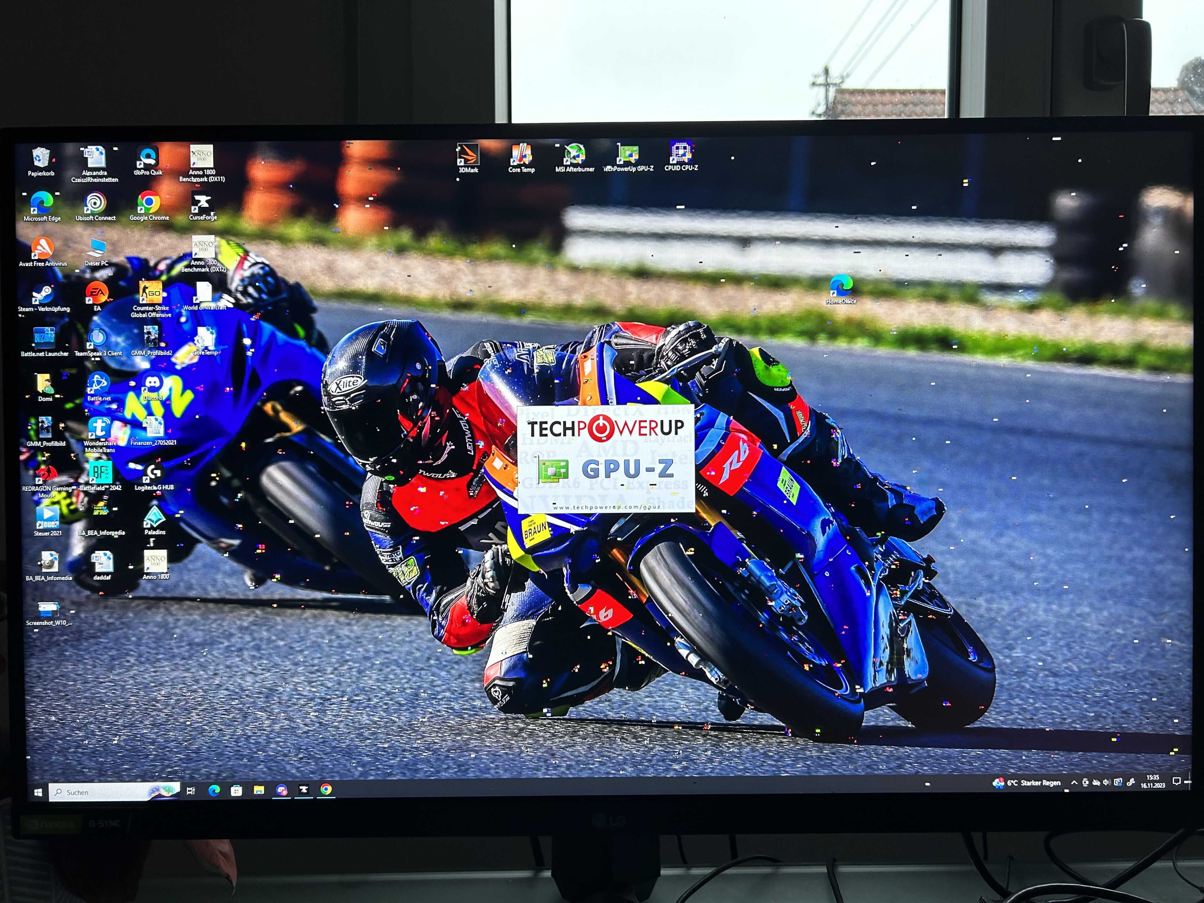

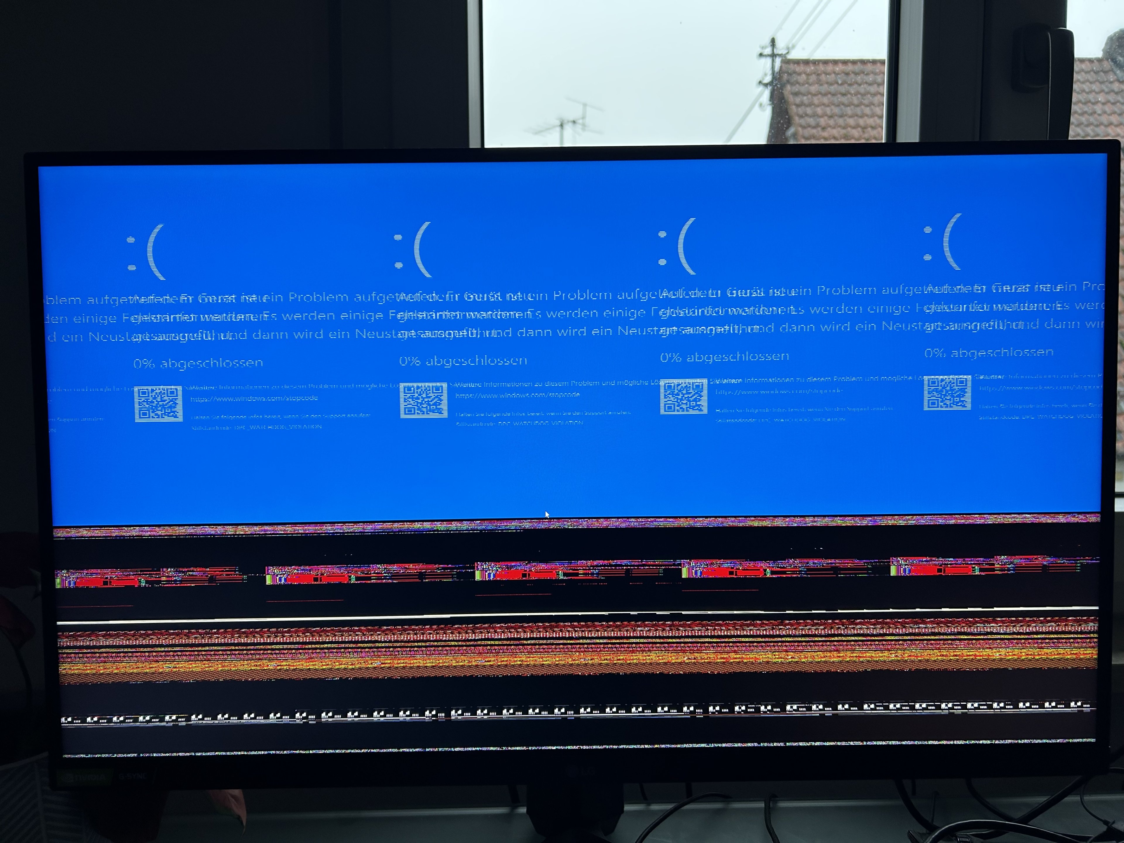

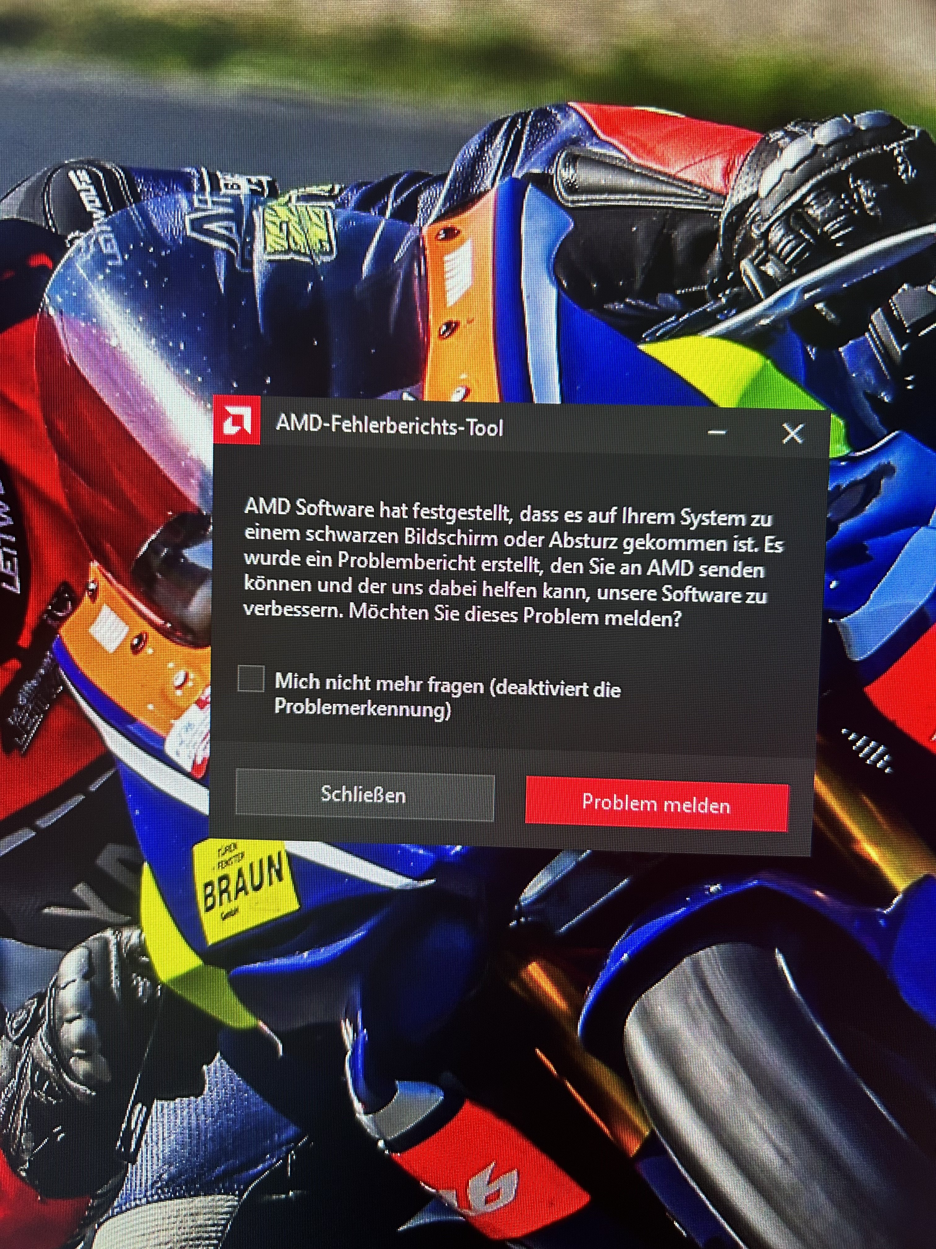

Es wird aujedenfall schlimmer. Gerade eine Stunde gezockt. Ich verlasse das Spiel indem Moment geht es los. Also in dem Moment wo die Last von der GPU geht. Ich wollte noch GPU - Z öffnen aber keine Chance. Verkäufer hat sich noch nicht gemeldet. Sollte ich keine Rückmeldung erhalten, werde ich einen ebay Fall eröffnen und hoffen, dass die für mich entscheiden.

Hallo tut mir leid das zu hören. Das, was auf dem zweiten Bild von deiner zweiten Nachricht erscheint, kommt mir von meiner aktuellen wassergekühlten Rx 6950 xt bekannt vor. Bei mir ist die Karte mit einem Riser hochkant aufgebaut und der gibt exakt den selben Fehler mit dem Bluescreen aus. Schlimmstenfalls können die Fehler bei der Übertragung auch zu den Pixelfehlern führen. Ohne den Riser habe ich die Fehler nicht. Könntes du bitte überprüfen, ob der PCI-E Slot vom Mainboard und von der Grafikkarte sauber ist? Gegebenenfalls mal mit Isopropanol mal über die Kontakte gehen. Wenn du einen Riser verwendest, dann mal versuchen ohne den laufen zu lassen. Probier noch bitte mal im BIOS die PCI-E Gen. auf 3 umzustellen, oder wenn du die Gelegenheit hast, die Karte mal in einem anderen Rechner zu testen. Mit der Karte hatte ich die Probleme jedenfalls nicht, hatte aber auch den blöden Riser an der Karte nicht dran gehabt. Jedenfalls wenn nichts klappt, würde ich die Karte zurücknehmen.
