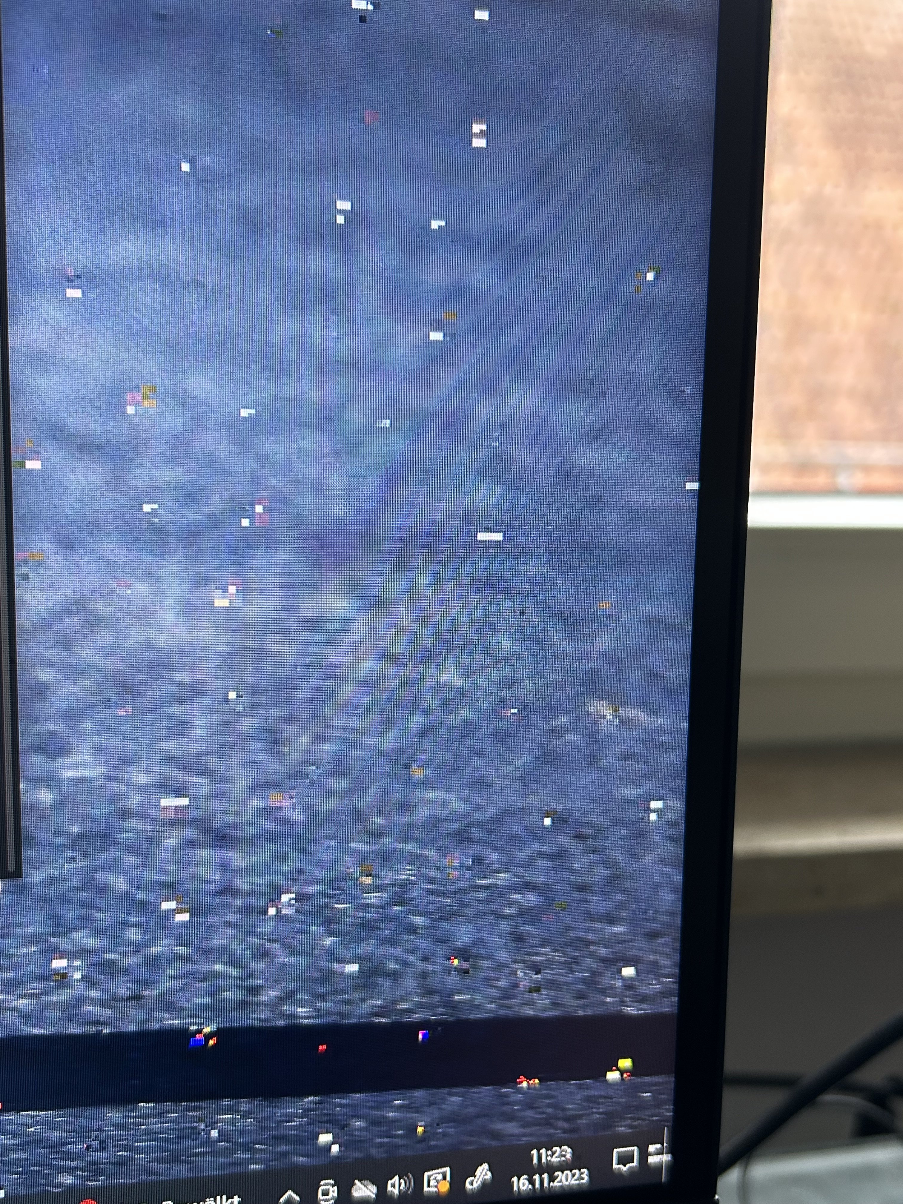

von vorne: Ich wollte auf WQHD umsteigen und habe mir den o.g. Monitor gekauft. Mit meiner RTX3060 lief BF2042 aber mit hohen Einstellungen mit nur knapp 70 FPS. Die 3060 habe ich mir zu Zeiten gekauft, als die GPU Preise durch die Decke gegangen sind. Ich wollte nicht mehr ausgegeben. Nun habe ich gedacht, wäre Zeit für ein Upgrate. Also habe ich mir auf ebay eine 6800XT gekauft (meine erste AMD Karte jemals). Ein neues Netzteil 750W und ein neues Gehäuse (die vorherigen waren über 10J alt...) gekauft.
GPU eingebaut und mit 3DMark getestet - einwandfrei. Beim zocken von World of Warcraft und BF2042 lief nicht erheblich besser wie mit der 3060. Also mit DDU alle alten Treiber gelöscht. Bios Update gemacht, resizable enabled. Performance war dann da.
Aber ich hatte trotzdem das Gefühl der PC läuft wie ein Sack Nüsse. Lange Blackscreens, mal aufgehangen, mal nicht richtig hoch gefahren - kein Bild ausgeworfen. Und Plötzlich hatte ich nach dem hoch fahren Pixelfehler auf dem Desktop. PC hat sich dann abgeschaltet. Anschließend wieder Probleme gehabt beim hoch fahren. Ging dann aber irgendwann. Danach habe ich 2 Stunden WoW gezockt - ohne Probleme.
Gerade eben, war ich einfach auf dem Desktop und habe mir die AMD Software angeschaut (kannte ich bisher nicht) plötzlich einfach wieder Pixelfehler (siehe Bild).
Ich kann die Pixelfehler leider nicht gezielt herbeiführen... anschließender Stresstest 10 Minuten, läuft problemlos.
GPU bewegt sich zwischen 65-68 Grad. In der Spitze mal 70.
Ich habe nun den Verkäufer auf ebay kontaktiert und ihm das Problem geschildert.
Habt Ihr Ideen woran das liegen kann ? Ist die GPU zurecht in Verdacht ?

Sieht nach einen Defekt des VRAMs aus. Kannst ja mal mit Bildern im Internet vergleichen.
Reaktionen: CBecker
sieht nach defektem vram für mich aus,
hatte ich bei meiner ersten rtx 2080 damals auch, sah genauso aus
Reaktionen: Recharging
Jep, würde ich auch vermuten und eine Rückabwicklung vereinbaren.
Gut das ist dann wohl eindeutig... Schei**e... mein erster Ebay Fall... Naja ich hab den Käufer kontaktiert und ihm mitgeteilt, dass ich die GPU so nicht behalten möchte. Ich warte nun mal seine Reaktion ab. Ansonsten werde ich auf ebay hoffen müssen...
Wieder an der falschen Ecke gespart... so blöd .. :hammer_alt:
Reaktionen: cosmo45, acidarchangel, CBecker und 3 andere
Ging mir mal bei einer GeForce auch so, allerdings schon beim booten, im BIOS und im Desktop. Bei mir war's auch defekter Vram. Hatte noch 4 Wochen Gewährleistung und hatte die Karte ersetzt bekommen.

Ich würde nicht so hart ins Gericht gehen mit mir selbst... bei den Preisen für eine GPU versteh ich dich.
Gebrauchte Grafikkarten sind aber halt durchaus Lotterie. Ich hoffe du kriegst dein Geld zurück
