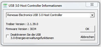

Ich habe hier unten mal 2 Bilder angehängt, 1 von der USB 3.0 Host Controller Utility und eins davon wie die Festplatte erkannt aber auch nicht erkannt wird.

Mach mal ein Häkchen bei der Energieverwaltung (Erstes Foto). Das Deaktiviert das automatische Energiesparsystem. Damit haben viele Festplatten ein Problem. Bei mir haben sich die Probleme danach in Luft aufgelöst.
Den richtigen Treiber hast Du bereits. Daran sollte es nicht liegen.
Ok also auf den ersten Blick hat es mit aktiviertem Häckchen funktioniert, mal schauen was die Zukunft bringt. Ansonsten vielleicht noch irgendeinen Tipp? evtl. eine hilfreiche Vermutung woran es liegen könnte? - kann theoretisch auch das Kabel das Problem sein?? also das USB 3.0 Kabel?
