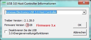

Welche Firmware Version habe ich auf meinen Nec/Renesas Controller Chip?
Mit diesem Utility vom Hersteller könnt ihr es herausfinden
Download: USB 3.0 Host Controller Utility

Firmware 3.x:
0. Die Datei "firmware_x.x.x.x.x.x(www.station-drivers.com).exe" kann mann auch mit 7zip entpacken.
1. Trennen Sie alle USB-Geräte die an den USB 3.0-Ports angeschlossen sind.
2. Führen Sie die "F302808FWUP1.EXE" aus.
3. Lesen Sie sich die Lizenzvereinbarung.
Wenn sie Sie Akzeptieren mit allen Bedingungen der vorstehenden Lizenzvertrags,
wählen Sie bitte "Ich akzeptiere".
4. Lesen Sie sich die Vor einstellungen. Bitte überprüfen Sie alle Einstellungen.
5. Drücken Sie auf den "Update"-Knopf.
6. Nach der Aktualisierung sollten Sie den Computer neu starten.
7. Bestätigen der Firmware Version.
Klicken Sie im Startmenü auf Alle Programme, Renesas Electronics,
USB3.0 Host Controller Driver und dann USB 3.0 Hsot Controller Utility.
8. Schauen Sie auf USB3.0 Host Controller Information.
Wenn "Firmware Version" die "3028" ist,
war die Aktualisierung der Firmware erfolgreich.

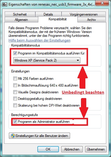

Firmware 4.x:
1. Trennen Sie alle USB-Geräte die an den USB3.0-Ports angeschlossen sind.
2. Entpackter Ordner: renesas_nec_usb3_firmware_3x_4x(www.station-drivers.com)
- auf jeden fall nach c:\ kopieren
- und den entpackten Ordner einkürzen: renesas_nec_usb3_firmware_3x_4x
- in diesen Ordner befinden sich 2 Unter ordner und 18 Dateien
- die sich auch in die Unter Ordner aufteilen.
3. alle Unnötigen Programme Benden auch die unten Rechts laufen.
- XP-Antispy oder änliche Programme das Profil auf Standart Einstellung stellen
- für den Update vorgang.
4. Jetzt die Datei : uPD720200_uPD720200A_FW_Updater.exe
- mit Rechts Klick Administrator und kompatibilitätsmodus Windows XP(SP2) Starten
5. Auf Installieren Drücken und dem Programm folgen.
- Nach ein paar sekunden erscheint entweder successful oder eine kann nicht Updaten Fehler
6. Nach der successful Meldung wird mann aufgefordert den Rechner Neu zu Starten
- dieses auf jeden fall machen.

Info: Nur durch das Update der Firmware wird das Problem mit einigen HUB's und USB 3.0 Gehäusen gelöst.
