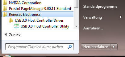

Habe nun an 3 Rechnern nachgesehen, alle haben die Datei und bei allen kann ich unter Programme die USB Utilities aufrufen, sowohl XP als auch W7.
hey hab die sufu nochmal benutzt, under windows startleiste fand der nichts. erst als ich im neuen fenster den computer durchsucht habe hat der die .exe gefunden. hab die energiesparfunktion deaktivert. jetzt muss ich nur noch testen ob das was gebracht hat.
