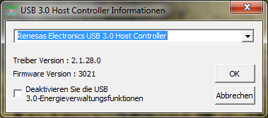

wie kann ich denn herausfinden welche renesas usb 3.o Hub ich habe?
Im Programme Menü auf den Controller gehen, >>Renesas, darin befindet sich eine Datei die Infos über den Controller gibt, z.B. Treiber und Firmware Version.

Suche mal im Ordner:
C:\Program Files (x86)\Renesas Electronics\USB 3.0 Host Controller Driver\Application die Datei
"nusb3utl.exe", die ist dafür zuständig die Version anzuzeigen.

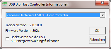

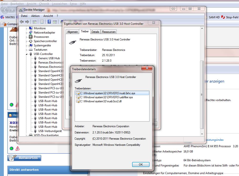

Du kannst auch im Gerätemanager nachsehen welcher Treiber drauf ist, den Hub/Controller anklicken >>Eigenschaften >>Treiberdetails.

mir fehlt die usbfilter.sys
Das bedeutet doch wohl das ein Windows-Treiber fehlt. Im Abgesicherten Modus alles mit USB deinstallieren und nach einem Neustart wird alles wieder erkannt und die Treiber installiert. Evtl ist dann auch das Problem mit der Geschwindigkeit weg. Haben denn die anderen USB Geräte den "usbfilter-Treiber"? Kann ja sein das Dein System den nicht benötigt, weil z.B. Intel?

Du hast W7 oder XP? Leider kann ich den bei mir nicht so ansehen, er will sich direkt installieren. Es ist auf jeden Fall die Version
Renesas Electronics USB 3.0 Host Controller, Version 2.0.32.0 for Microsoft® Windows® 7.

PS: Der USBFILTER.sys Treiber ist von AMD und wird auf Deinem Board wohl nicht benötigt, wegen dem Intel® Chipset Family Enhanced Host Controller.

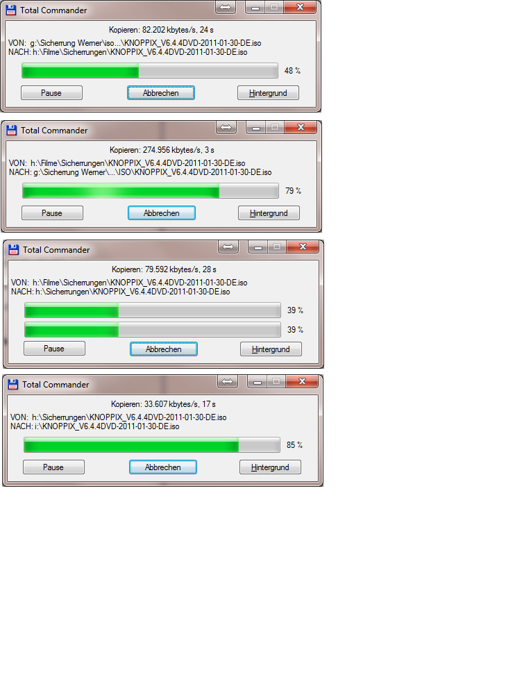

Weil evtl zuerst etwas schon im Cache geladen wurde. Frage ist, von wo kopierst Du denn die Daten auf die USB 3.0 Platte? Wenn ich von einer alten IDE Platte auf eine USB 3.0 Platte kopiere, geht das auch nicht schneller, auch nicht von USB 2.0 auf USB 3.0 (da sind es meistens auch nur 20 MB). Wenn ich allerdings von einer SATA 3 Platte an einem SATA3 Controller angeschlossen die Daten kopieren, komme ich im Durchschnitt auf über 80 MB. Wenn ich die kopierte Datei direkt zurück kopiere, in einen anderen Ordner, sind es über 200 MB, da fängt es bei fast 500 MB an. Kopiere ich intern auf der USB 3.0 Platte, liege ich wieder bei ca. 80 MB. Von USB 3.0 zu USB 2.0 sind es ca. 33 MB, schau mal auf dem Bild, G ist am Sata 6 eine SATA 2 Platte, H ist USB 3.0, I ist SATA 2 Platte in einer USB 2.0 Dockingstation. Habe allerdings 16 GB Speicher im Rechner, die Datei ist ein ISO mit 3,6 GB.

Also ich habe nochmal nachgeschaut. Habe eine SATA-300 festplatte intern und extern ne spaceloop von cn memory 1,5 TB. kopieren hab ich bisher von nur von externer usb 3.0 platte auf das notebook versucht, was mich bisher nur an usb 2.0 erinnert max ca 35mbs.
