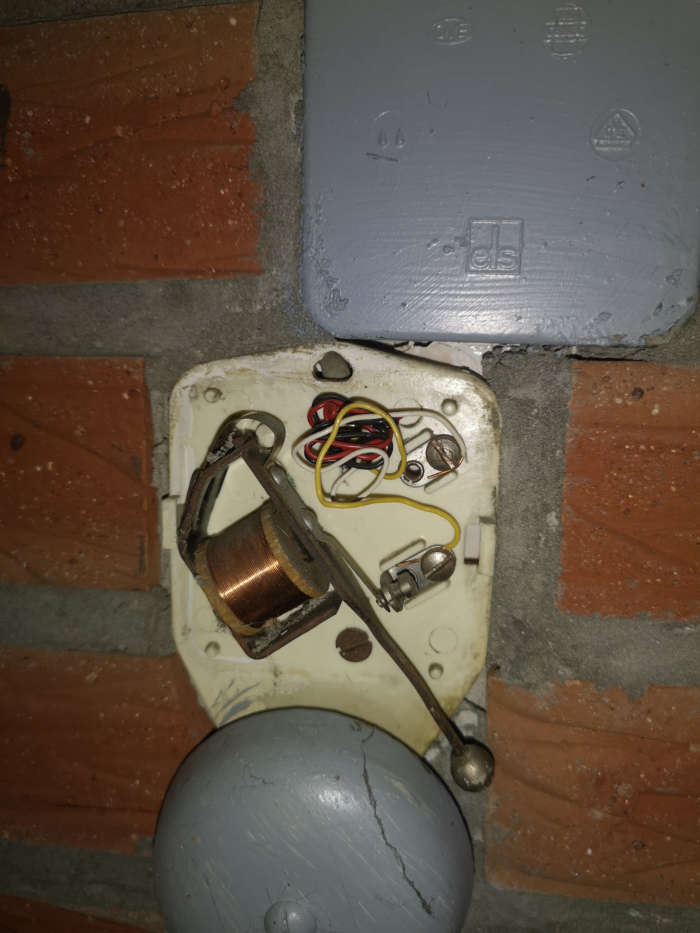

ich fuhr dann fort mit dem Anschließen der doorbell an eine bestehende Klingel. ich nahm die Klingel vom Keller, weil wir die nicht mehr benötigen würden. der Zustand der kabeln ist dem Alter entsprechend. erster Anschluss führte dazu, dass die doorbell eine weiße LED zum Leuchten brachte, für ein paar sekunden war es durchgehend, dann langsam blinkend. das wiederholte und wechselte sich unendlich lang. an der reolink app sah ich, dass die doorbell nicht funktionierte. ich demontierte die doorbell und probierte es diesmal mit dem betagten Kurzschließen des Gongs und es klappte wieder nicht. im bild habe ich beide schrauben kurzgeschlossen. ich frage mich wo der Fehler liegt und wie man ihn vor Ende der Rückgabefrist korrigieren kann.

Wie stark ist denn deine Klingeltrafo? 24V x 0.5A sind ja ca. 12W. Wenn der Trafo das nicht mitmacht, wäre das ein Grund.
Ich habe das selbe "Problem" gehabt. Ich hatte zunächst auch den Gong so gelassen. Die Klingel funktionierte dann bis zum klingeln selbst. Da dann der Strom eben zum Gong lief und keine Leistung da war. Am Ende habe ich das Netzteil, welches Beilag abgeschnitten und an den Klingeldrähten angeschlossen, nachdem ich mir vom Elektriker eine Steckdose im Verteilerschrank setzen lassen habe. Danach war ruhe, genauer war keine Ruhe mehr :), sondern es läutete. Den Gong habe ich entfernt und die Drähte zusammengerödelt.
Bei mir Lieferte der Trafo nur 8V und 0.5A also nur rund 4W. Das reichte sogar für die Klingel, aber sobald es dunkel wurde und die LEDs für die Nachtsicht angingen, wars dann vorbei, eine Form von Schutz vor spätabendlichen Besuchen.

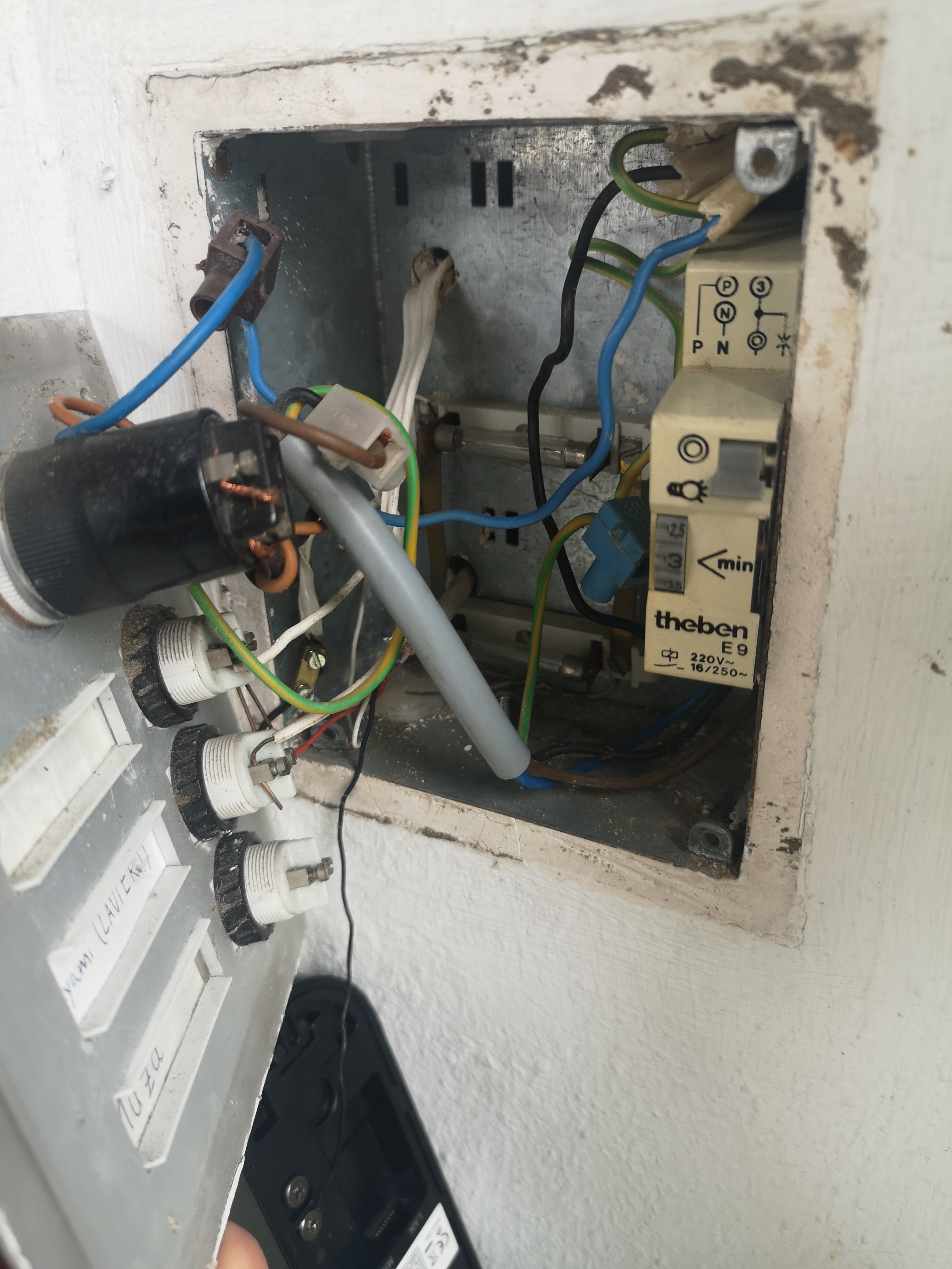

Das sieht nach Treppenhauslicht aus. Das ist nicht der Klingeltrafo. Da kannst du die Zeit einstellen, wie lange die Lampe an sein soll..
Strange, das hinter der Klingel .. Dinge gibts, die kannst Du dir nicht ausdenken.
Warum ist nur 1 Draht an der Reo @orodigistan ? Abgegangen eben beim Foto machen?

Die Klingel ist an ws/gelb, am Klingelknopf ist schwarz. Muss also noch irgendwo verklemmt sein. Vermutlich im grauen Kasten über der Klingel.

Da sind ja 3 Klingeln zu sehen. Ich bin mir daher nicht sicher, ob wir hier über ein Bussystem reden eines Herstellers X oder ob das Kabel direkt zu deinem Klingeltrafo geht. Wenn das eine Siedle oder vergleichbare Anlage hast. Dann hättet Du die Antwort.

Also mein Tipp wäre jetzt folgendes:
Scheinbar hast Du ja 230V direkt hinter dem Klingelfeld. Warum also nicht das Steckernetzteil direkt dort einbauen lassen und dann bist du deine Sorgen los.
Das gehört wirklich einmal überarbeitet. Da liegen Drähte blank auf denen ich 230V vermute. Das ist echt gefährlich. Dazu die alten Lüsterklemmen.

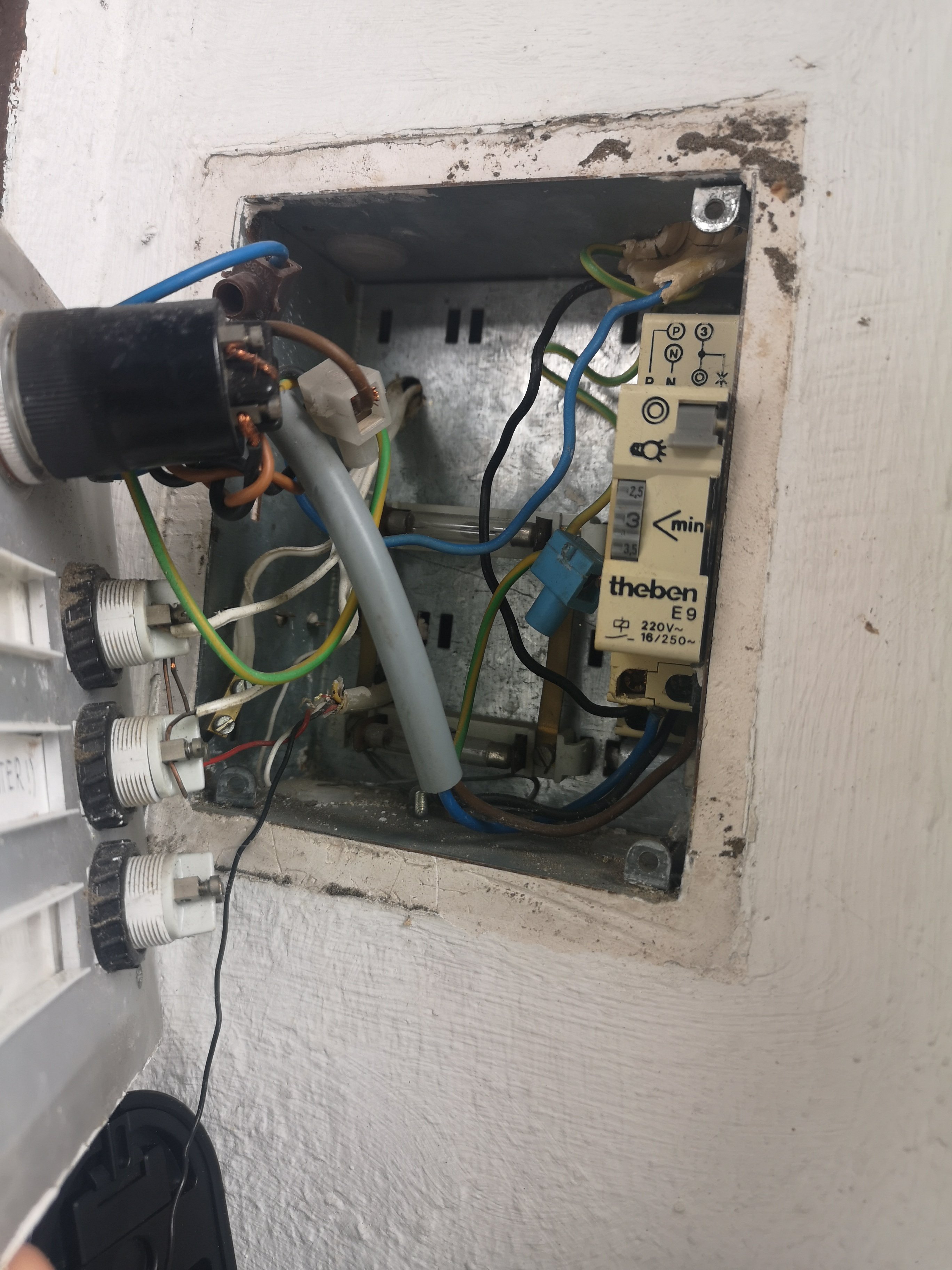

eben gefunden. im Flur neben der Eingangstür hinter dem bild

Na ist doch schön. Oben schwarzes Leerohr. Da kann man was einziehen.
Gut dann würde ich mal eine 9v Batterie an weiss gelb ranhalten. Wenns klingelt hat Du die 2 Adern gefunden die zur Klingel führen.

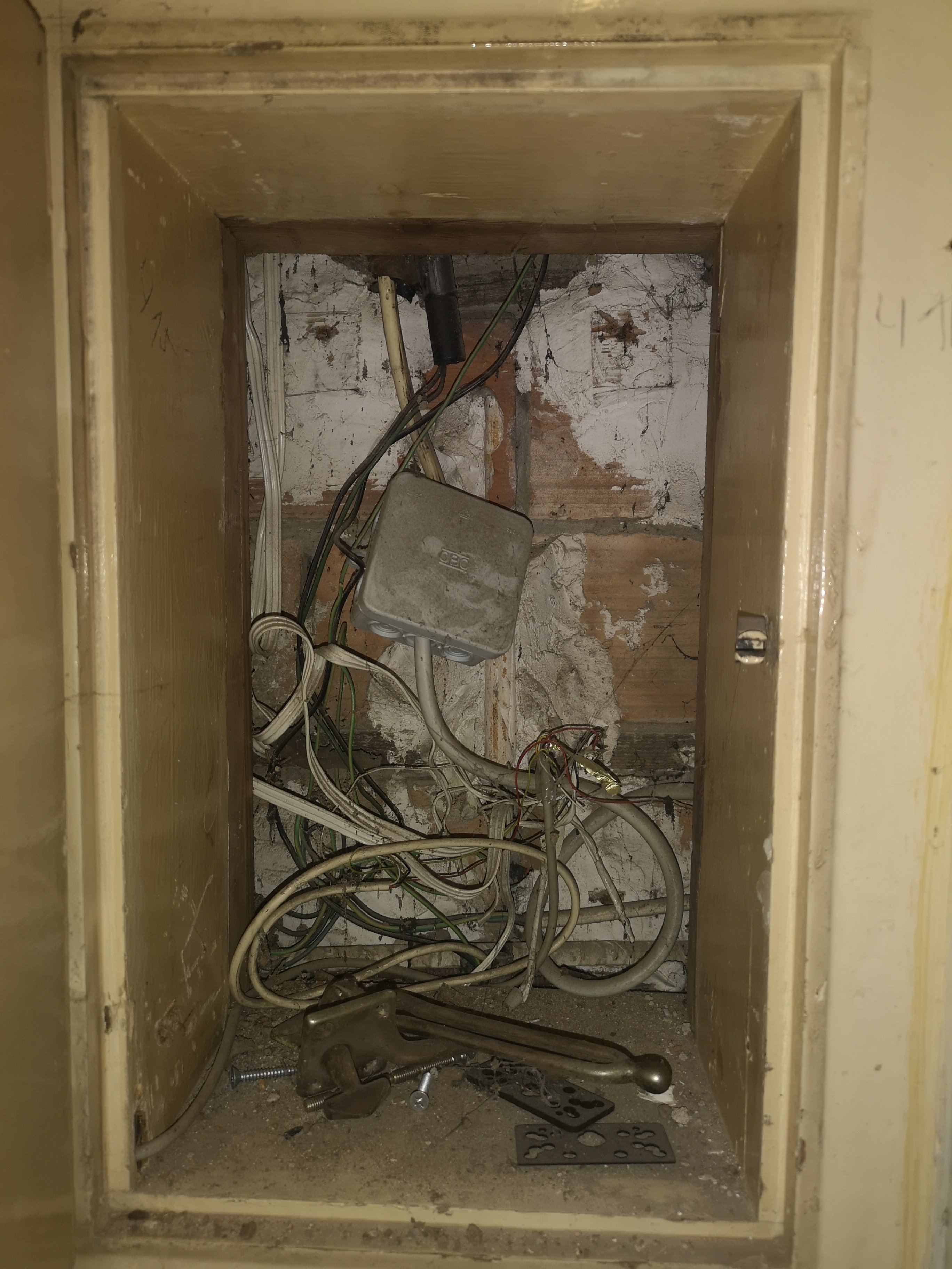

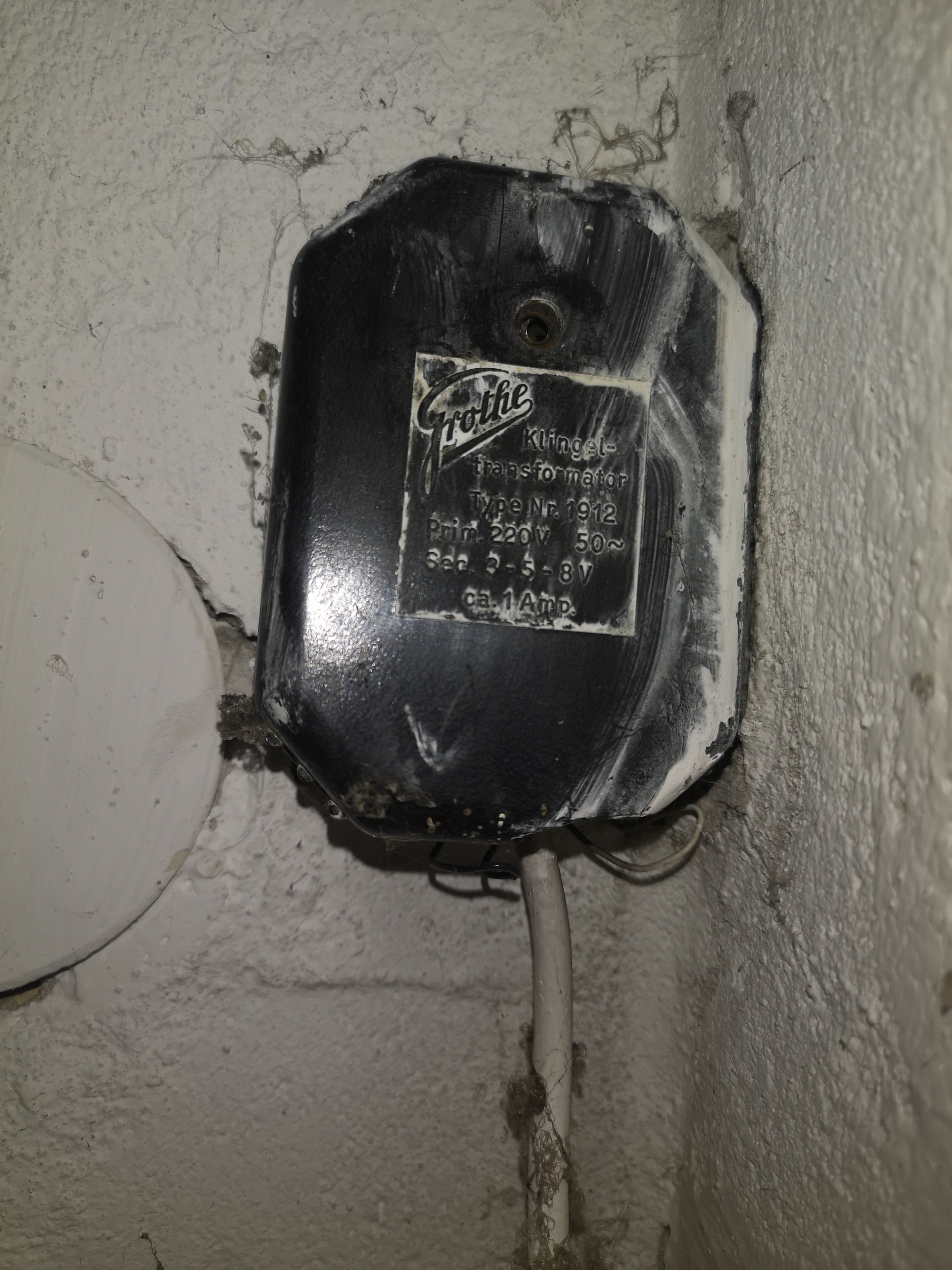

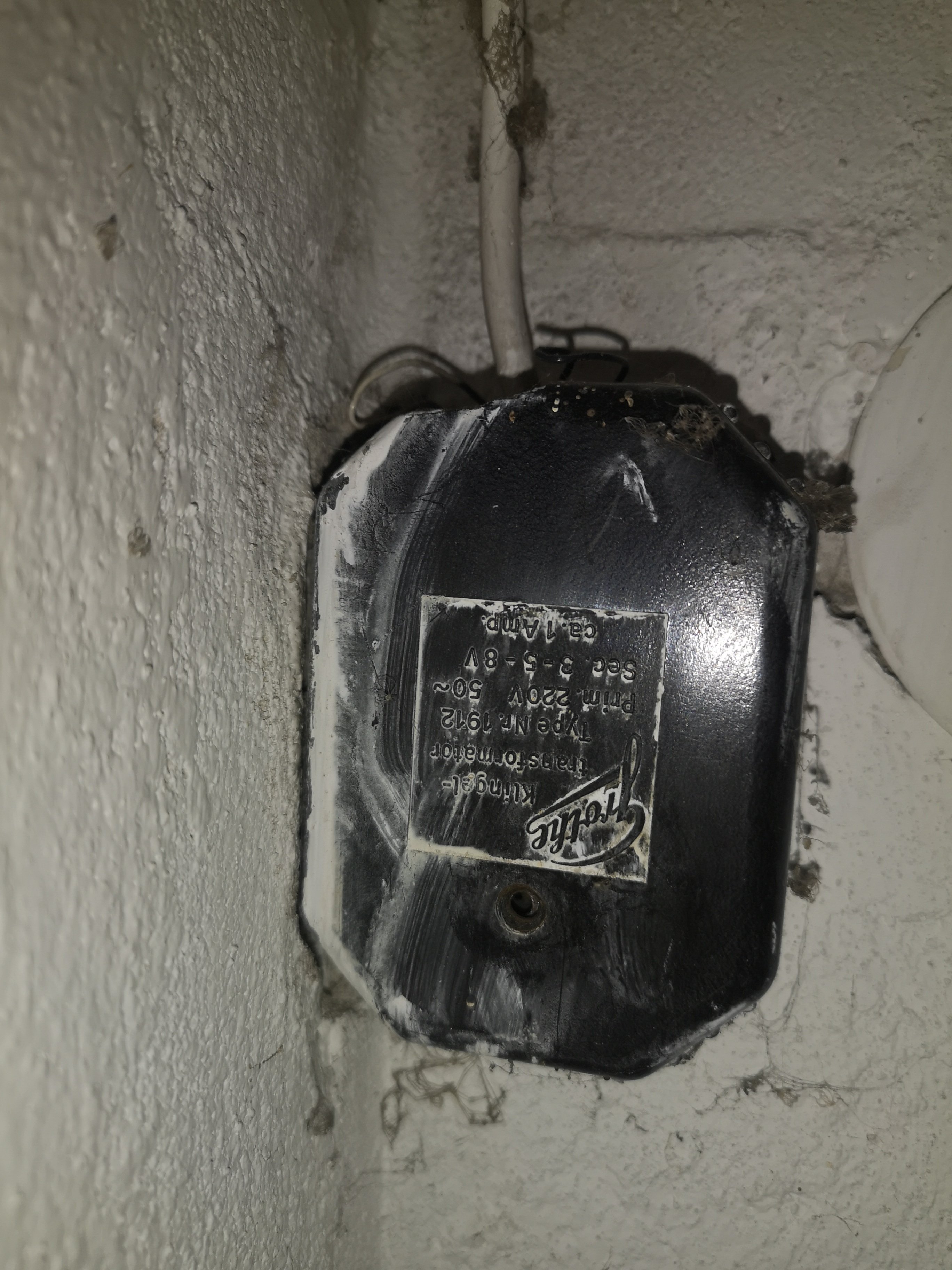

gefunden. bei wie ostern die sucherei.
bin sozusagen abgemessen mit dem zollstock dem unteren leerrohr entlanggegangen und nach ein paar falschen suchorten fiel mir die abstellkammer unter der treppe ein. die treppe führt zur klingel /eingangstür (hochpaterre)

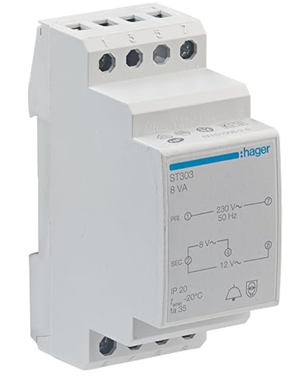

8 volt kannste vergessen :D
aber wie kann ich 13 volt messen?
