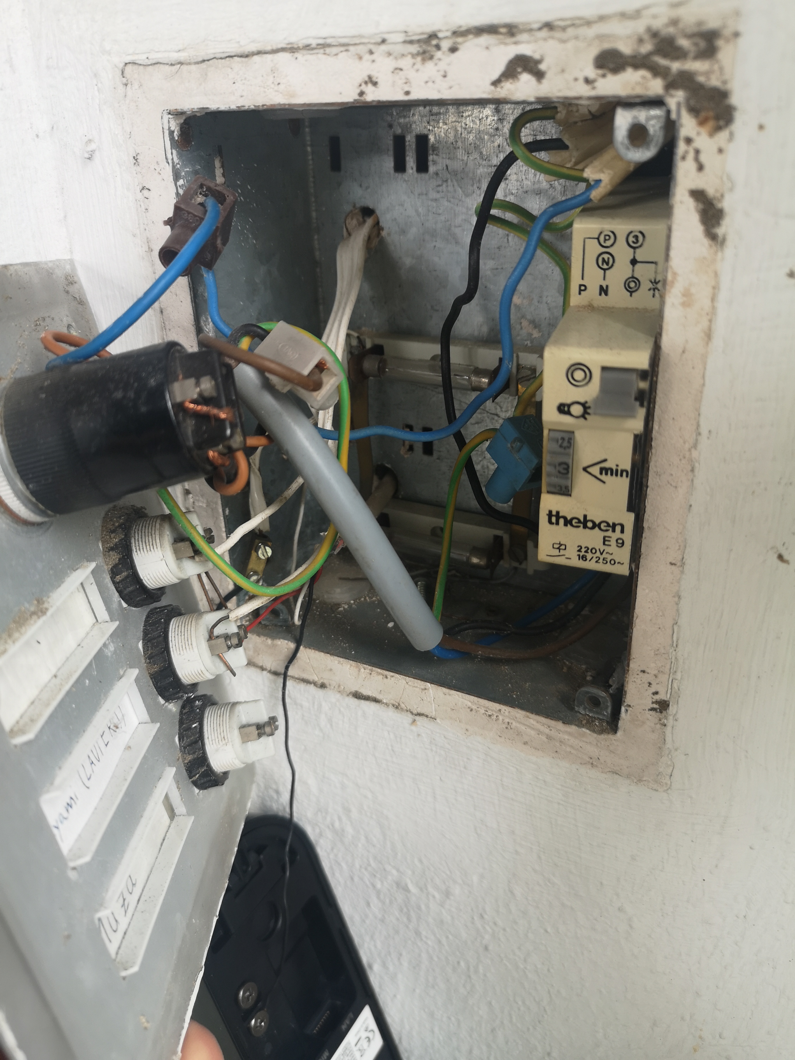

An das Klingelfeld solltest Du mal einen ausgebildeten Elektriker dranlassen und es richtig machen lassen, das ist auch so schon gefährlich. Als ich das Foto gesehen habe, war ich ebenso verwirrt (Treppenlichtautomat im Klingelkasten habe ich noch nie gesehen) wie geschockt über Ausführung und Zustand. Manchmal sollte man nicht am falschen Ende sparen. Nicht böse gemeint, aber Du wirkst elektrotechnisch sehr unbedarft (z.B. Kurzschluss mit Amperemeter verursacht), es gibt Punkte, da soll man das Heimwerken sein lassen, und einen Profi ranlassen.

Wer das verbrochen hat gehört geschlagen. 230 V haben da nichts zu suchenorodigistan schrieb:
Es sind Klingeltaster.tRITON schrieb:Da sind ja 3 Klingeln zu sehen.
