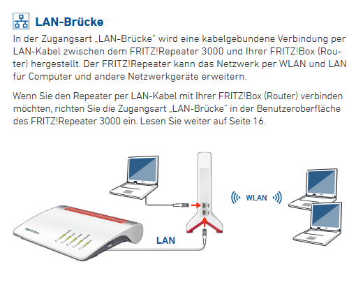

Hi zusammen,
wir haben FTTH und im Erdgeschoss unseren Router(FritzBox 7560). Vom EG ins 1. OG führt eine Netzwerkdose, über die mein PC angeschlossen ist (nur ein Lan-Port - daneben ist direkt eine Steckdose vorhanden)
Da das WLAN im ersten Stockwerk in manchen Ecken nicht sonderlich gut ist brauchen wir hierfür eine Lösung.
Wir wollen im 1.OG jedenfalls KEINEN Router hinstellen, es sollte sich um eine unauffällige kleine Lösung mit wenig Kabelsalat handeln.
Am besten wäre eine Art Repeater, welcher eine Lan Verbindung zur Netzwerkdose hat und auch einen Lan-Port für den Anschluss des PCs bietet, zudem das OG mit Wlan versorgt.
Überlegt haben wir uns auch den 1750E von Fritz. Da dieser jedoch nur das Wlan Signal verstärkt, ohne selbst über Lan angeschlossen zu sein, ist die Frage, ob der uns so viel Nutzen bringt. Zumal die meisten Geräte im 1.OG mit 2,4 GhZ funken.
Wäre euch dankbar für Hilfe! :)

Von AVM brauchst du da z.B.:
https://geizhals.de/avm-fritz-repeater-3000-20002856-a1879801.html?hloc=de
Hab ich bei meinen Eltern im Einsatz, funktioniert super.

Richte den 1750E doch als LAN-Bridge ein. Sprich sein Netzwerksignal bekommt er über LAN, baut ein eigenes WLAN auf und der andere LAN Port ist für dein pc

Wieso so kompliziert? Einen kleinen Gigabit Switch gekauft und der kommt mit nem Kabel an die Netzwerkdose. Von da geht ein Kabel zum Rechner und einer zum AVM 1750. Also beide Probleme auf ein Mal erschlagen.

Hi, unsere Dose oben hat nur einen Lan-Port, da im Leerrohr kein Platz für ein zweites Kabel war. Damit sollte das nicht mehr so funktionieren, wie du gemeint hast
Aber genau das meine ich doch, den Repeater an diesen einzelnen LAN Port anschließen, als LAN-Bridge einrichten und somit hast du dein WLAN nicht verstärkt sondern erweitert. Und der Zweite LAN port am Repeater selbst ist Dan für den Rechner, der 1750 hat doch 2 LAN ports.
das ist die beste option und bekommst noch das mesh. Altenativ geht auch eine andere FB zb. 7490/7590
823120
der 1750 hat nur einen LAN Port
Stimmt, hatte die ganze zeit den 3000er im hinterkopf
