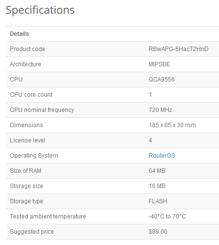

Wenn man einen günstigen Access Point mit umfassenden Einstellungsmöglichkeiten für den Outdoorbereich sucht würde ich mich mal bei MikotTik umsehen.
Der MikroTik RouterBOARD wAP ac ist mit einem witterungsbeständigen Gehäuse ausgestattet und laut der Herstellerseite für einen Betrieb in einem Umgebungstemperaturbereich von -40°C to 70°C zugelassen.
