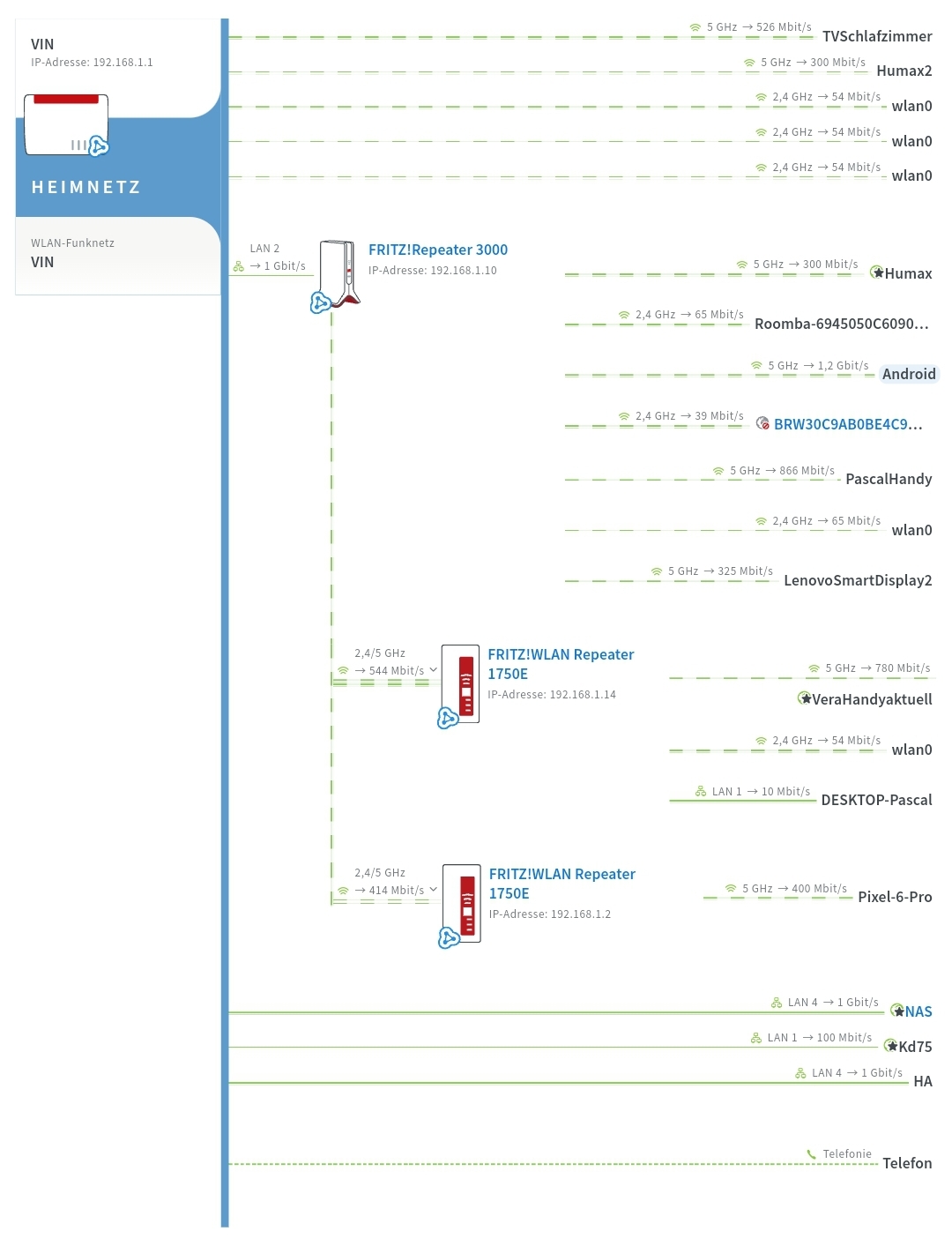

doZ schrieb:
1 Steckdose direkt am PC:
Wenn ich so etwas lese, dann ist meine erste Frage wie sind deine ganzen Repeater positioniert? Hört sich so an als ob die Teile irgendwo zwischen wand und PC-Gehäuse sitzen und noch ein paar Kabel rum.
Die Repeater gehören hoch und frei aufgestellt. Ohne großen Aufwand kann man oft noch ein wenig was heraus hohlen.

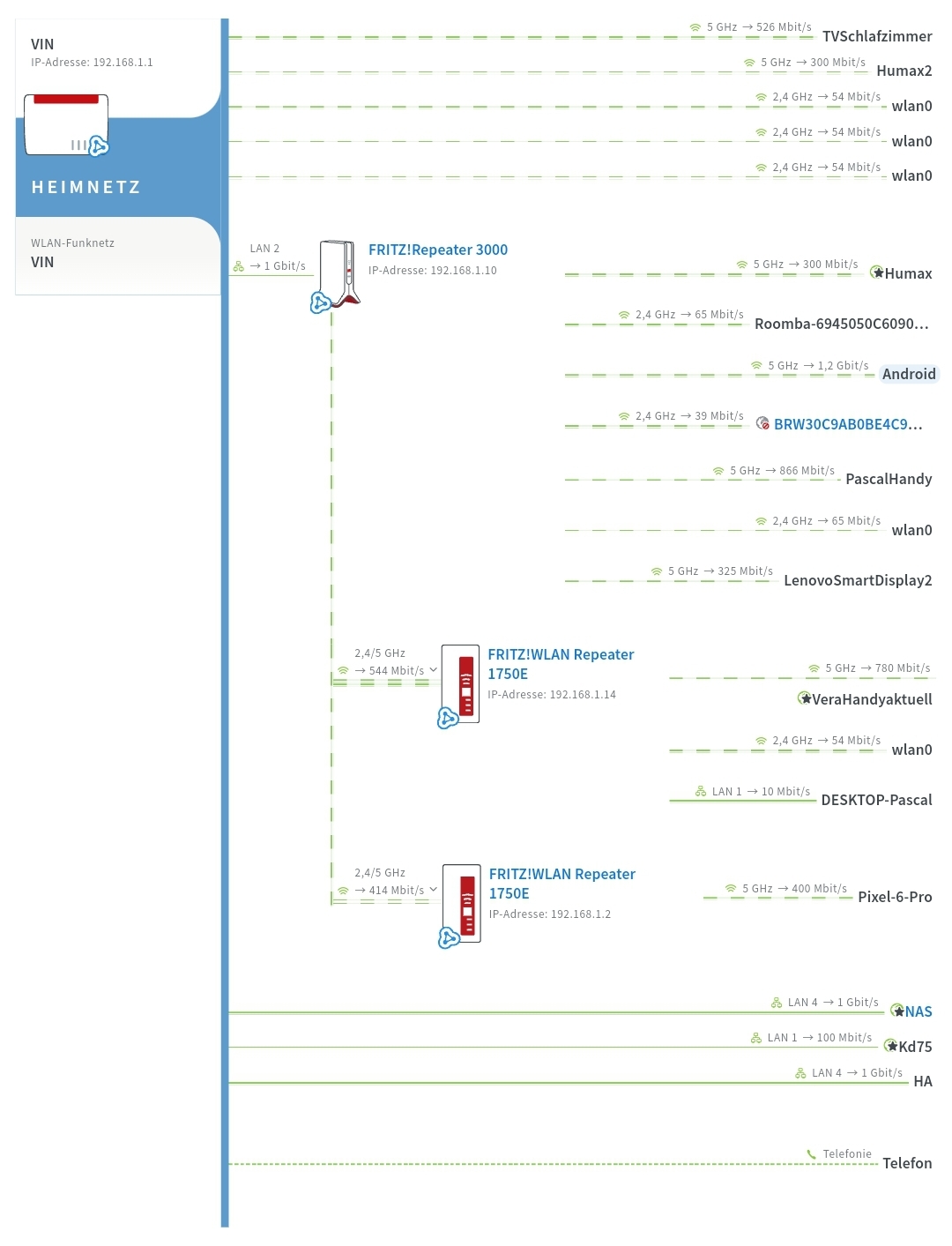

Wie ist denn der "DESKTOP-Pascal" am Repeater angebunden, dass dieser nur auf 10 Mbit/s kommt?
hast Du die WLAN-App von AVM schon benutzt?
Ich würde mit dem ersten 1750E weiter an den 3000 gehen und mit dem 2. 1750E an den ersten 1750E.
Viel Erfolg
h00bi schrieb:
das sind ja brutto Werte.
Was schaffst du da an Nettodurchsatz? und wieviel möchtest du denn schaffen?
Weil außer fürs Dateien kopieren sind 100Mbit/s netto fast immer genug.
so maximal 5-6MB/s. so ab 10MB/s sollte schon sein denk ich
Der war im Standby ausversehen, normalerweise ist er direkt mit Kabel am 1750E und zeigt dann 1Gbit an
der Fritz Repeater 3000 steht im unteren Stockwerk im Wohnzimmer so nah wie es ging in Richtung der Kinderzimmer.
Die 7490 im Schlafzimmer neben dem TV. Dient zugleich als Switch für den PC dort, Sky, TV..
In den Kinderzimmern sind jeweils ein 1750E momentan tatsächlich unterm Schreibtisch neben den PCs
Ich wollte hier eigentlich noch Kabel kaufen und die Repeater neben den Türen platzieren. Hier kam ich dann aber in die Überlegung wie viel das überhaupt bringt und mein Prob mit dem übermäsigen Stromverbrauch ist dann ja auch nicht gelöst. Will eigentlich weg von sovielen Repeatern und Geräten die 24/7 laufen.

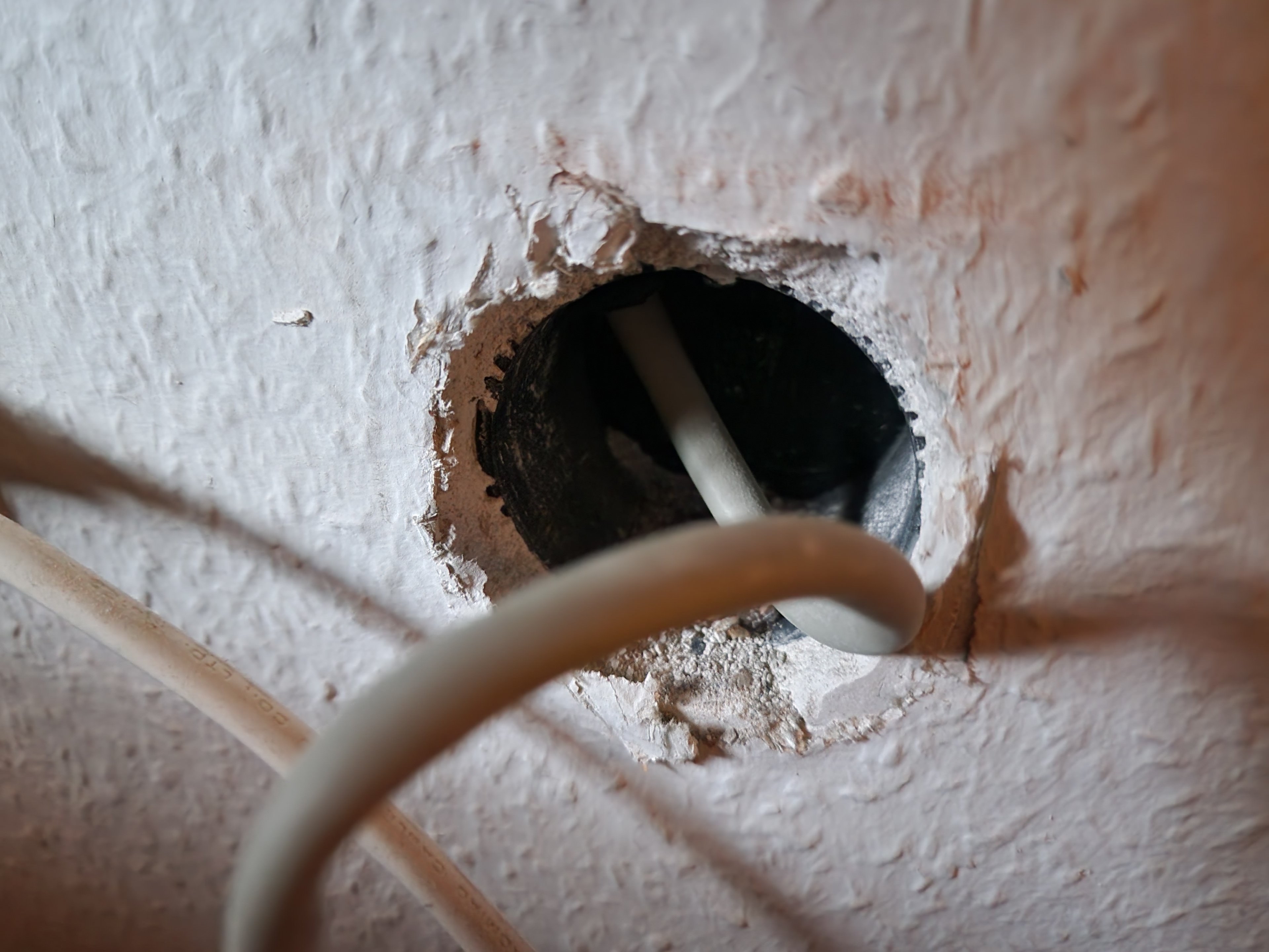

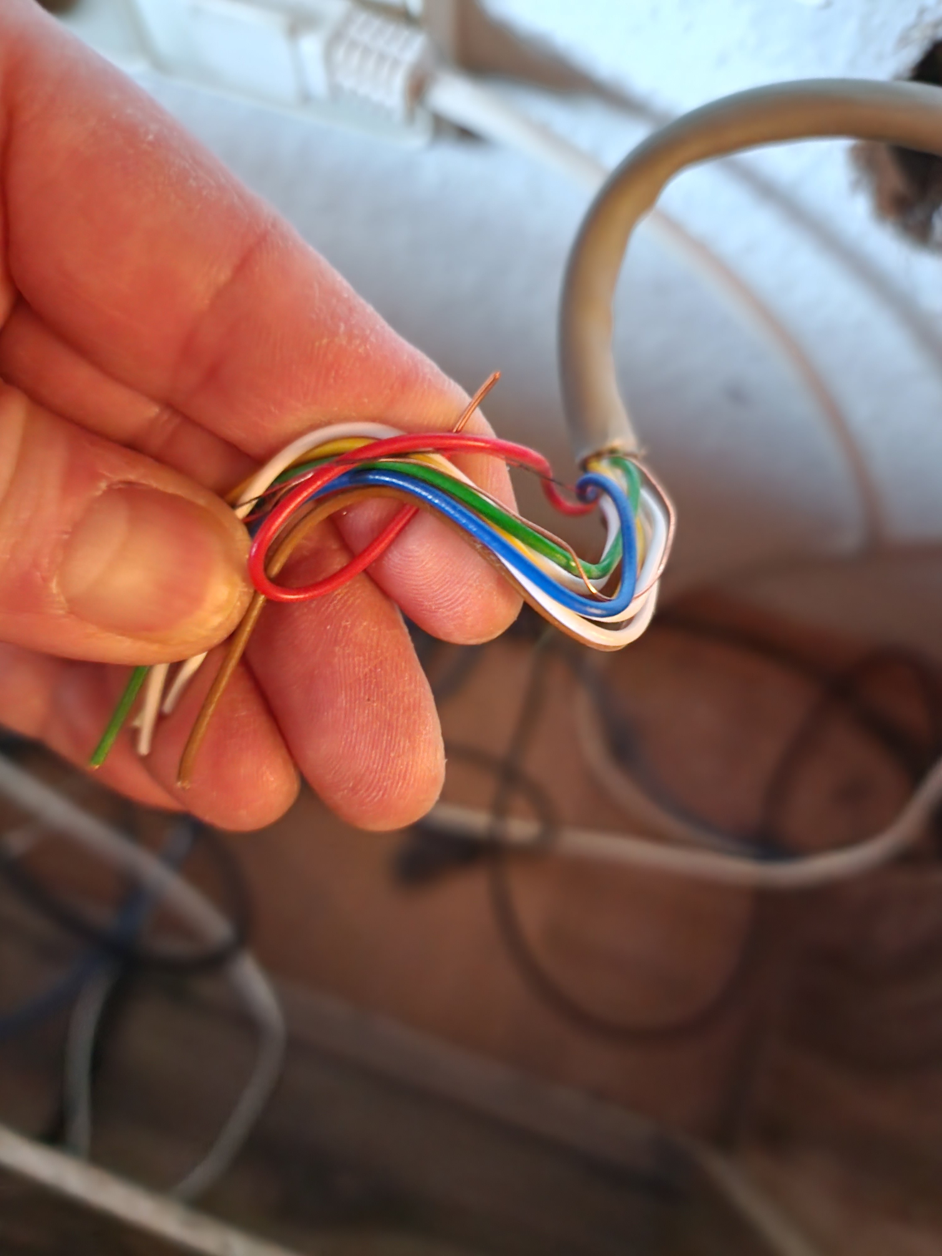

Hier zwei Bilder der TAE im Wohnzimmer. Die ist nichmal verkabelt.
Das Loch aus dem das Kabel kommt ist etwa so breit wie mein kleiner Finger
