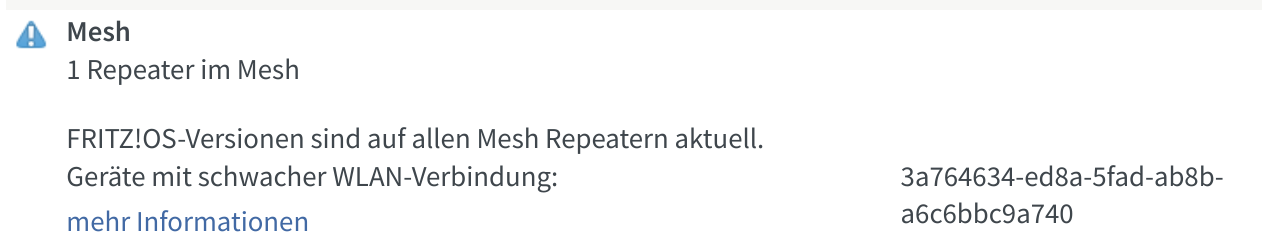

Schabing schrieb:

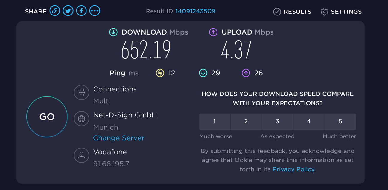

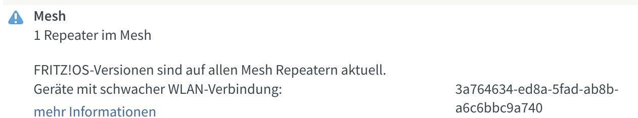

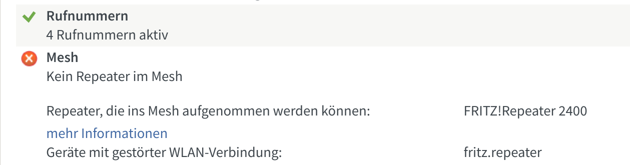

Anbei nochmal ein aktueller Screenshot und zwei Screenshots zur Diagnose
Das ist jetzt alles die aktuelle Situation - d. h. diese Meldungen zum Mesh gibt's parallel zum letzten Screenshot mit der Mesh-Übersicht?
Ja genau, gerade gemacht die Screenshots. Zwischenzeitlich mehrmals Reset gemacht, mit Mesh und ohne, mit Einstellungsübernahme und ohne...

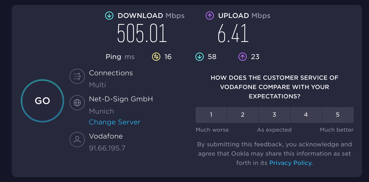

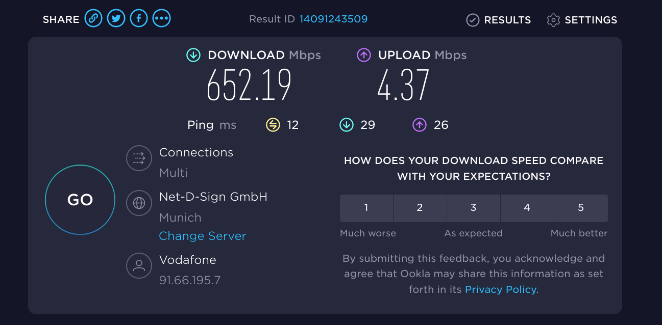

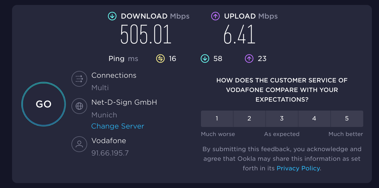

Wenn beide Geräte so langsam das Wlan nur wiedergeben, dann noch die nur 4mb Upload (statt der theoretischen 50mb).
Damit ist, dass der Repeater defekt ist, eigentlich vom Tisch.
Ich habe halt sonst keine weitere Theorie.

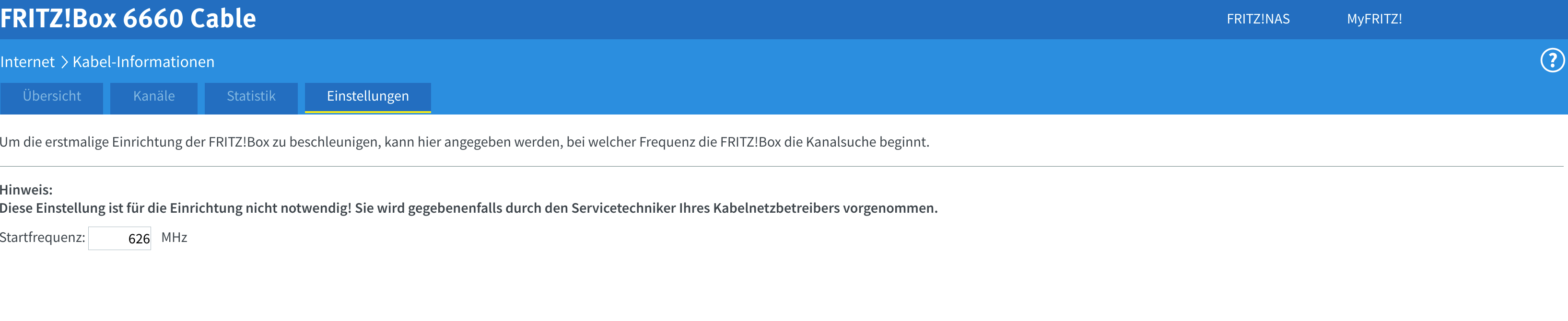

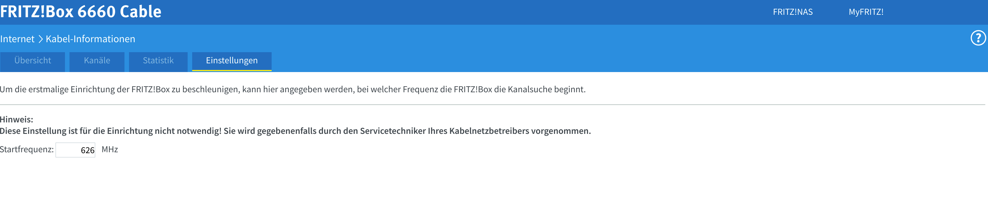

Könnte natürlich durchaus auch sein. Leider kenn' ich mich mit den Kabel(Fritz)boxen nicht so aus - gibt's da auch im Informationsmenü zur Internetanbindung so Tabs, wie "Spektrum", etc.?
Sowas wie auf dem Screenshot?
oder sowas wie

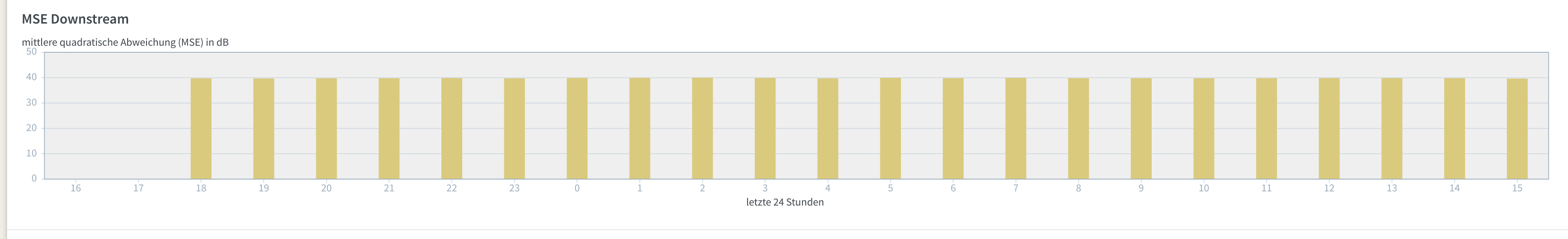

  • DOCSIS Frequenzband
  • MSE Downstream
--> 626 mhz
Au, verfl...t, wohl mein Fehler - der jetzt mitgelieferte Screenshot ist ja dem in #15 gleich bzw. ähnlich und ich seh' bei dem jetzt auch erst (in der Vollansicht) die dort platzierten verschiedenen Tabs - sowas (ähnliches adaptiert von DSL) meinte ich eigentlich. Bei mir sieht's halt so aus:
Screenshot 2022-12-18 at 15-48-10 FRITZ!Box 7580 - Auschnitt DSL-Informationen_Tableiste.png
Für Interpretationen der Werte bei Kabelanschlüssen bin ich leider nicht der Richtige, dazu sollten dann doch eher andere ihre Expertise geben. 🤷‍♂️​
Das sollte das gleiche nur für Kabel sein.

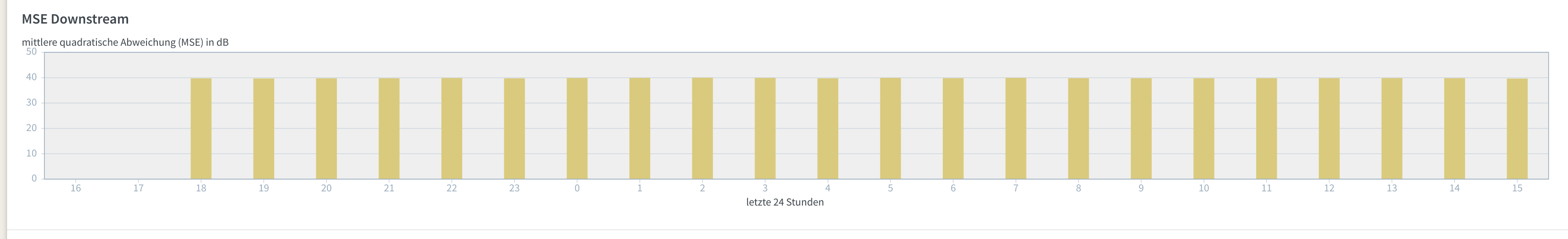

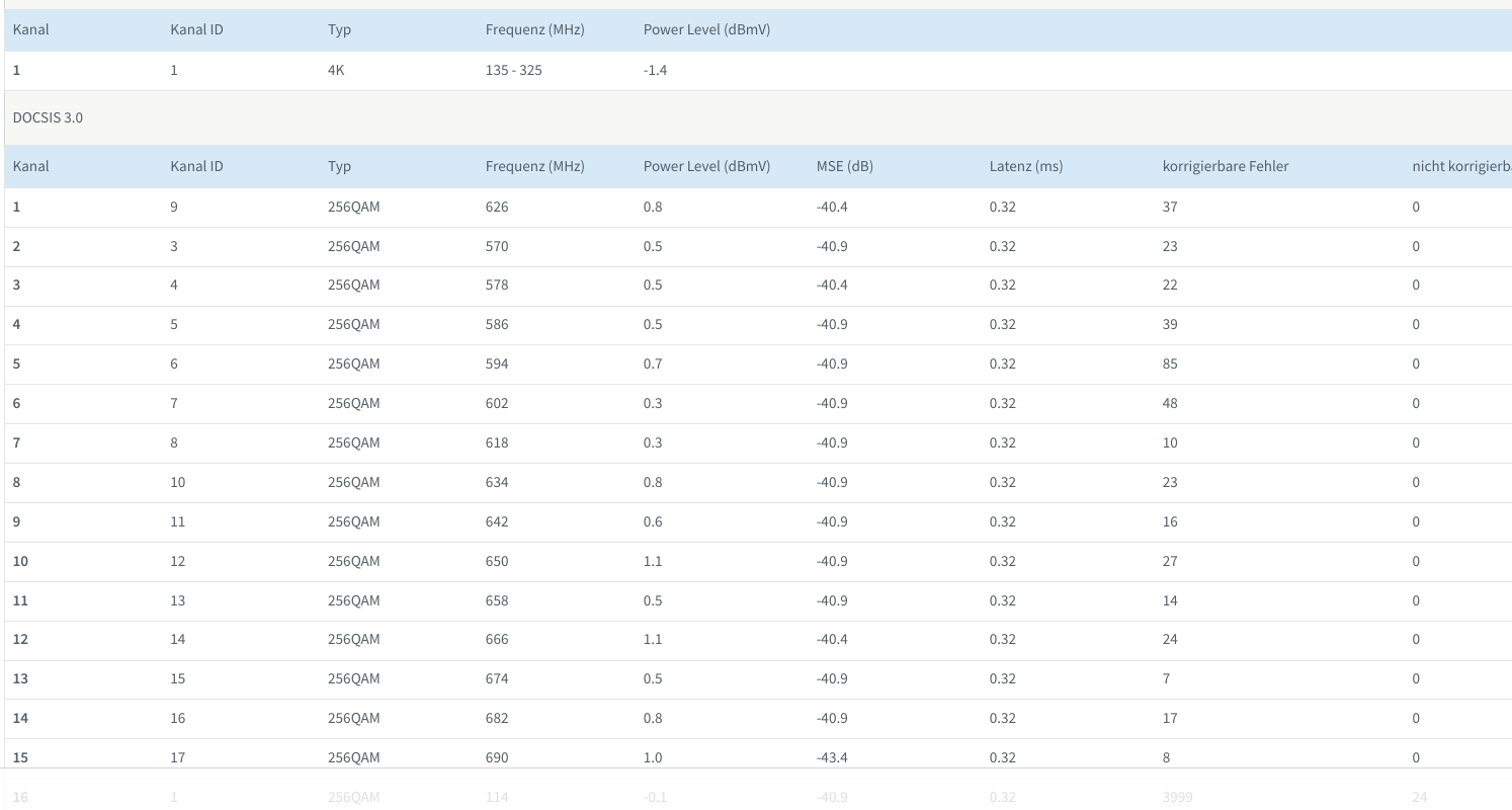

Ich habe mal den Laptop mit einem Lan Kabel in der Wand angesteckt. Den Repeater vom Strom genommen.
Ergebniss anbei.

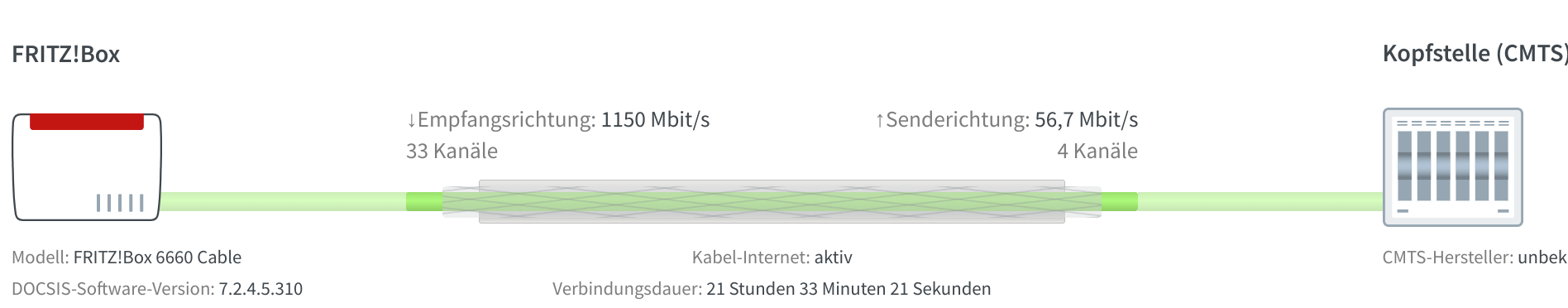

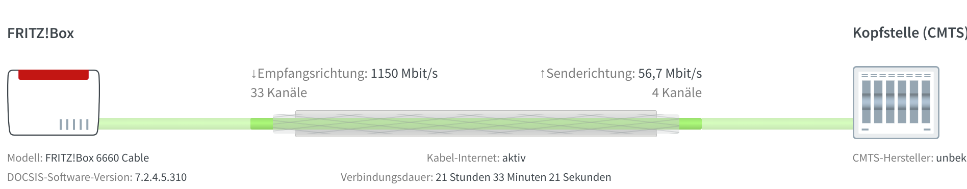

Also, zumind. ist auf dem 4. Screenshot (Screenshot 2022-12-18 16.31.45.png) deutlich erkennbar, dass scheinbar (sogar mehr als) die GBit-Versorgung an der FB anliegt - somit müßte sich der "Verlust" innerhalb Deines lokalen Netzwerks entwickeln, denn die FB sollte an ihren GBit-fähigen LAN-Ports eigtl. diese Leistung maximal bereitstellen (können).
Du hast ja jetzt den Repeater aus dem Netz genommen - lösch' mal dazu die Eintragung des Geräts (müßte ja jetzt unter "Ungenutzte Verbindungen" gelistet sein) nochmal explizit in der Übersicht von Heimnetz > Netzwerk > Tab "Netzwerkverbindungen", damit auch alte Einstellungen dazu "verschwinden".
Danach versuch' mal das Gerät neu im Mesh einzubinden.​
Reaktionen: Schabing
DING DING DING!!! Danke wir sind einen Schritt weiter :D Das hat geholfen, die Fehlermeldung ist weg.

Das ist das was zwischen Fritzbox und CMTS ausgehandelt wird. Wenn ab der CMTS ein Bottleneck herrscht, dann muss das Problem nicht im internen Netz liegen.

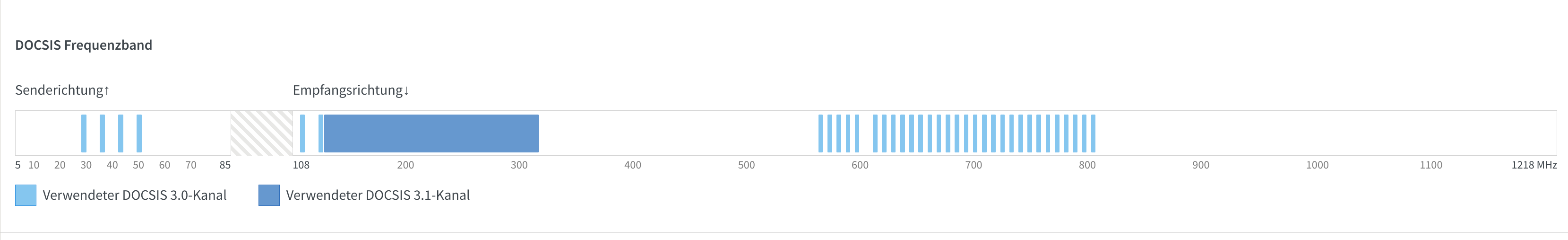

Ja und beides gibt es bei Cable nicht wirklich. Ersteres auch nur bei ausgewählten Internet-Anbietern, die PPPoE nutzen. Und auch nicht alle, die PPPoE nutzen.

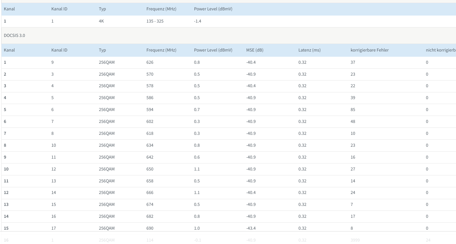

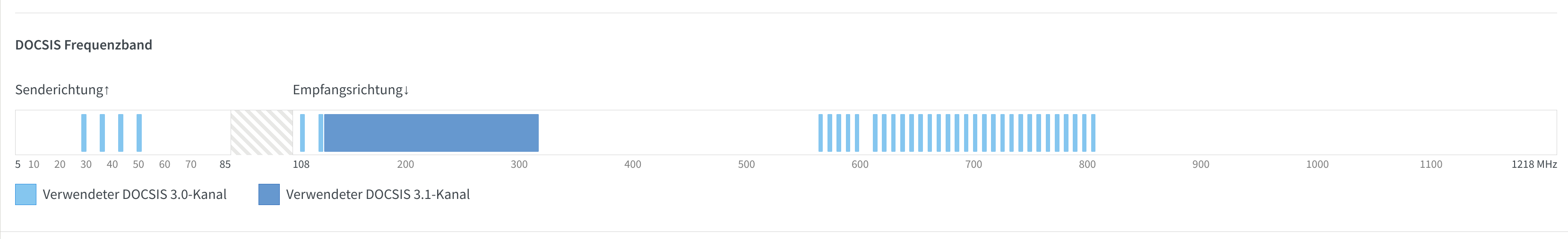

Bei Cable kannst lediglich im DOCSIS-Bereich schauen, wieviele Leitungen Du hast. Und ob irgendeine Frequenz-Störung drauf liegt. Das ist die Leitung in Dein „Segment“, den Du mit mehreren anderen Vodafone Cable-Nutzern teilst. Was aus Deinem Segment heraus noch verfügbar ist, weiß keiner (außer Vodafone). Ist echt lieb gemeint, dass Du hier helfen willst, aber das Übertragen von Detail-Wissen aus der Welt von DSL bzw. PPPoE bzw. Deines Internet-Anbieters auf Cable, DHCP und Vodafone Cable ist nicht so einfach.
