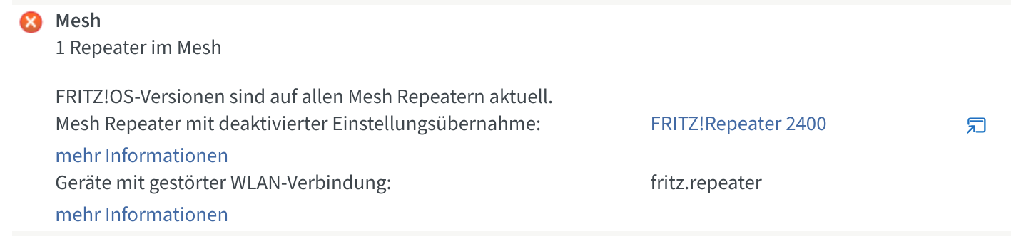

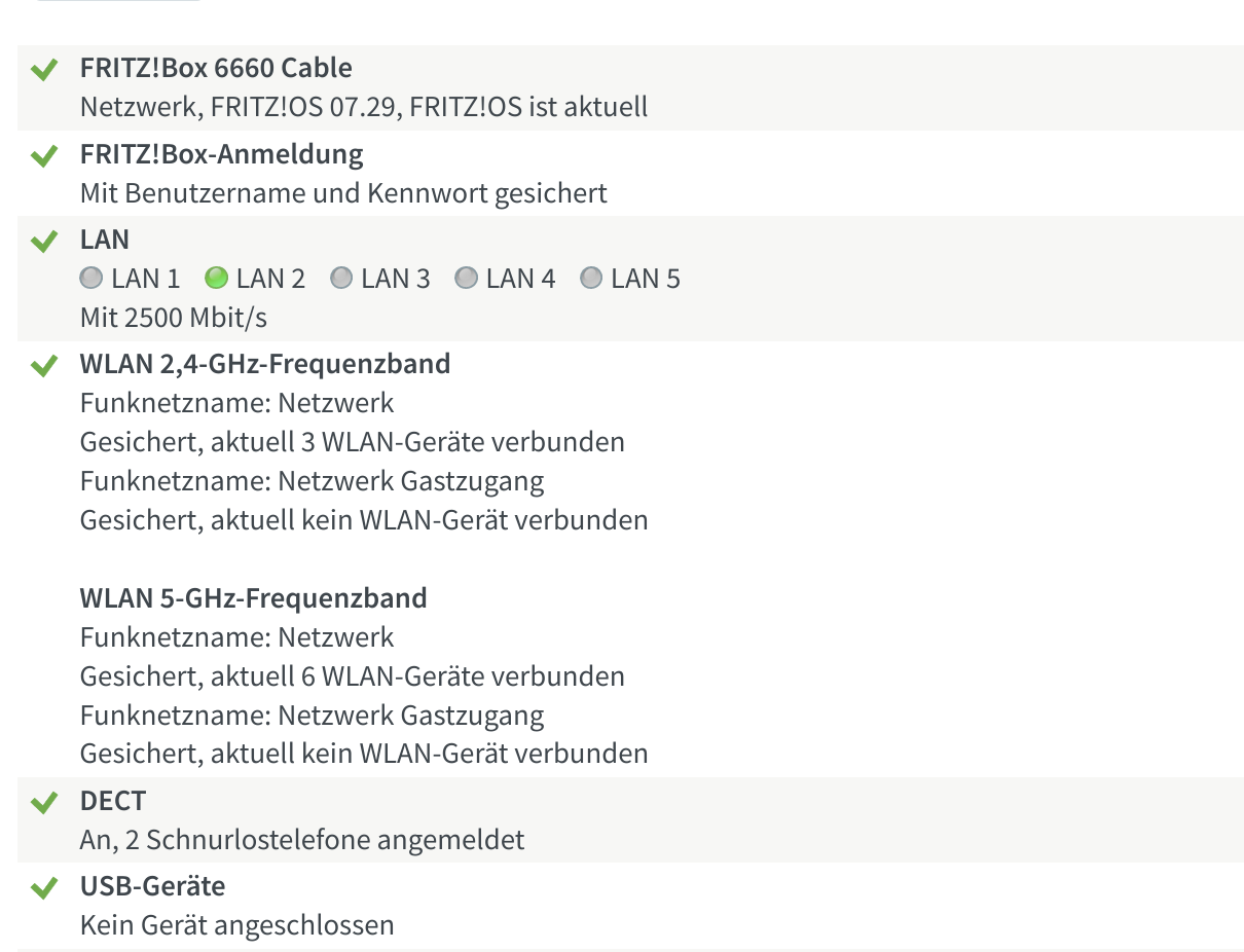

Im Erdgeschoss gibt es eine Fritz 6660. im 2OG haben wir einen Fritz Repeater 2400. Dieser ist als Access Point (Fritz nennt das LAN Brücke) eingebunden ins Mesh.
Seit ein paar Tagen ist das WLAN oben gestört. Es geht noch, aber langsam und Videos z.B. hängen regelmäßig beim Streamen. Internet Telefonie ist immer "abgehakt".

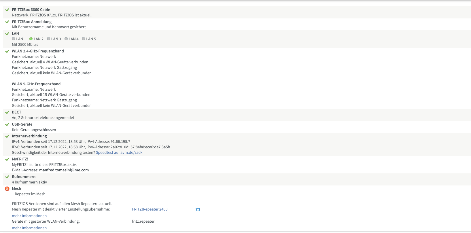

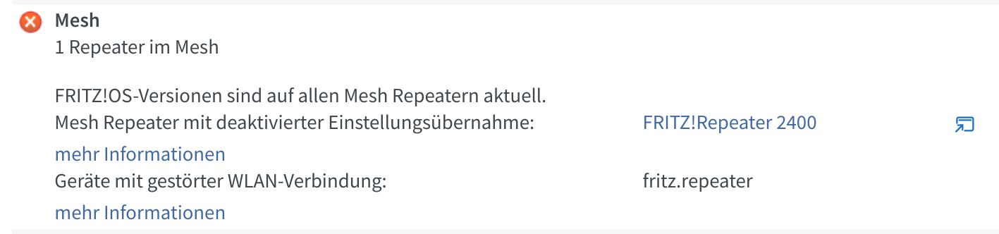

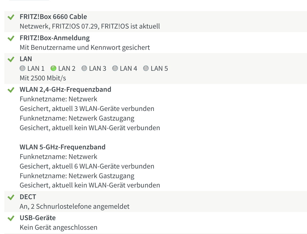

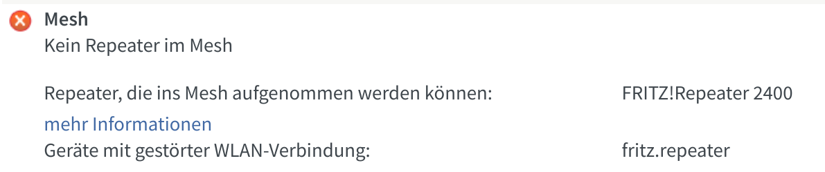

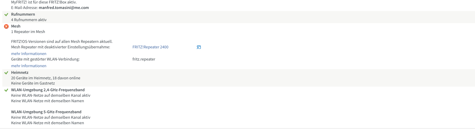

Zwei Ausschnitte der Diagnose der 6660 Fritzbox habe ich angehängt. Ich habe, soweit ich mit erinnern kann, nichts geändert. Zumindest nicht bewusst (will die Schuld nicht von mir weisen, aber ich würde behaupten, ich habe nichts gemacht). An den Settings hat auf jeden Fall keiner herumgespielt.
Ich komme bei der Diagnose nicht weiter, da steht nirgends, woran das liegen könnte oder was nicht geht (die angebotenen Links sind sinnfrei).

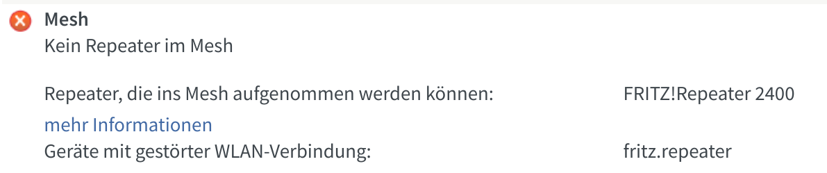

Störung weiterhin, siehe Screenshot.

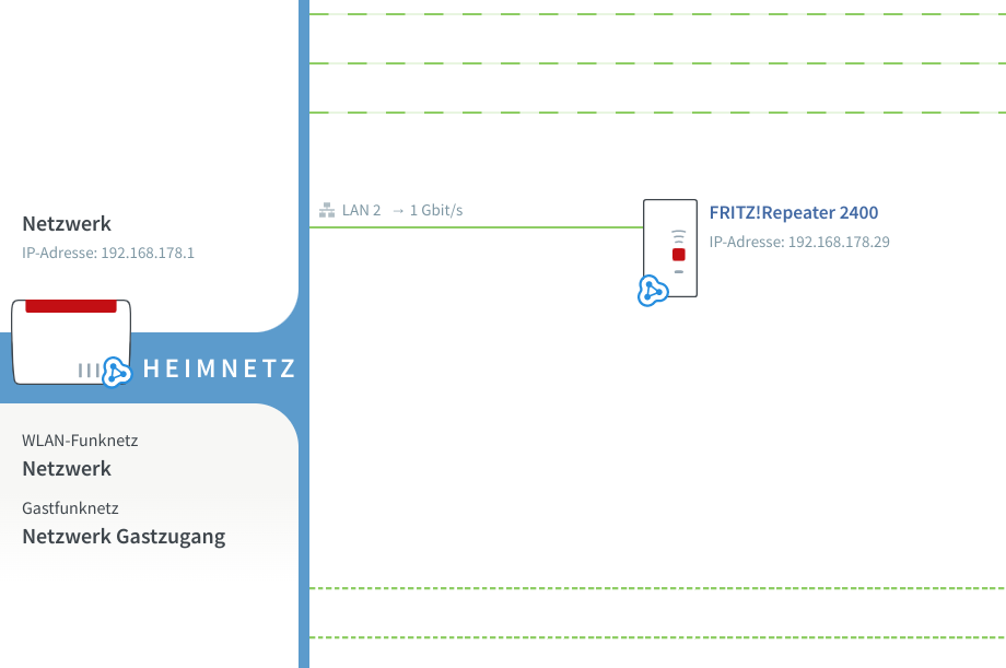

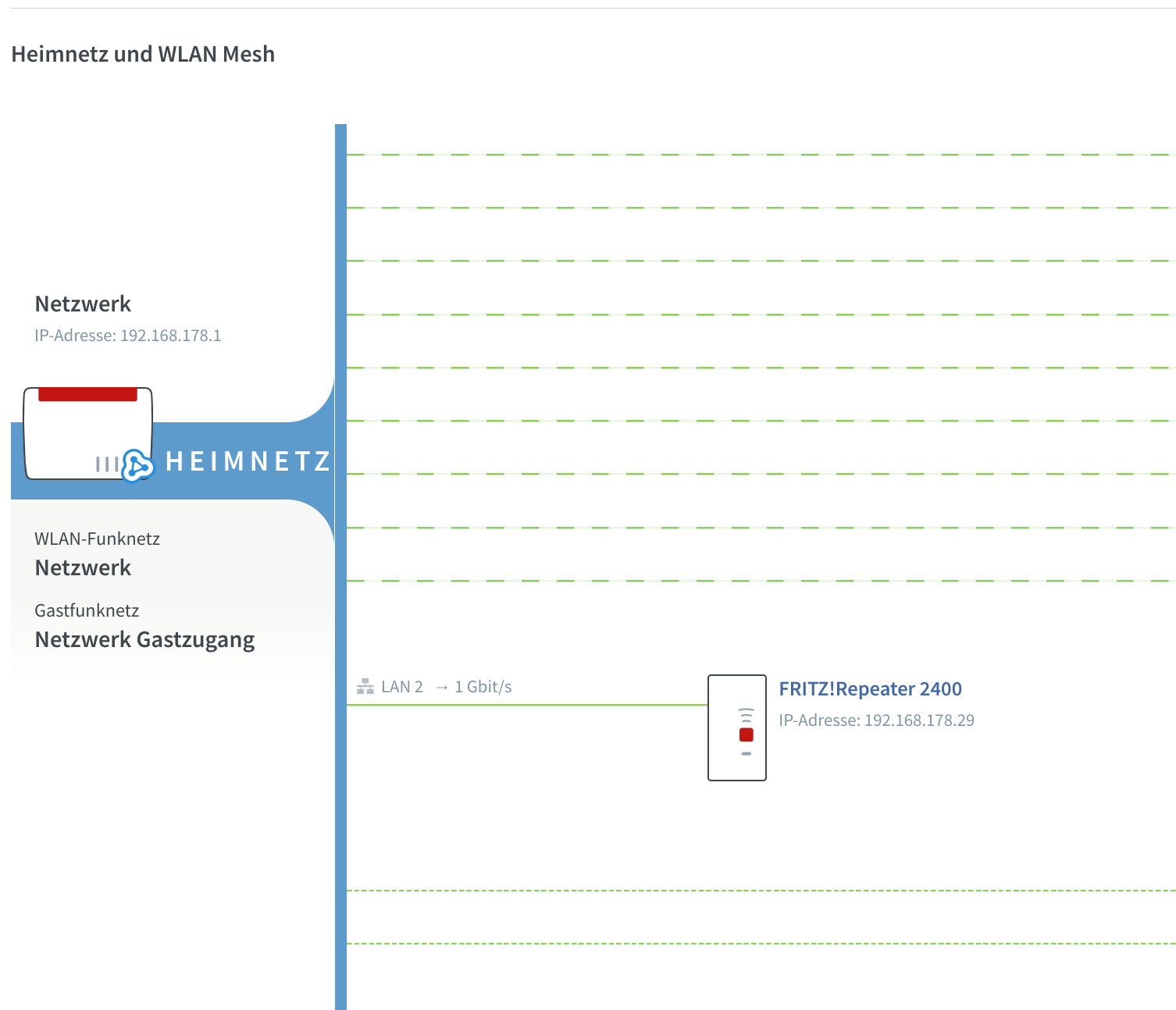

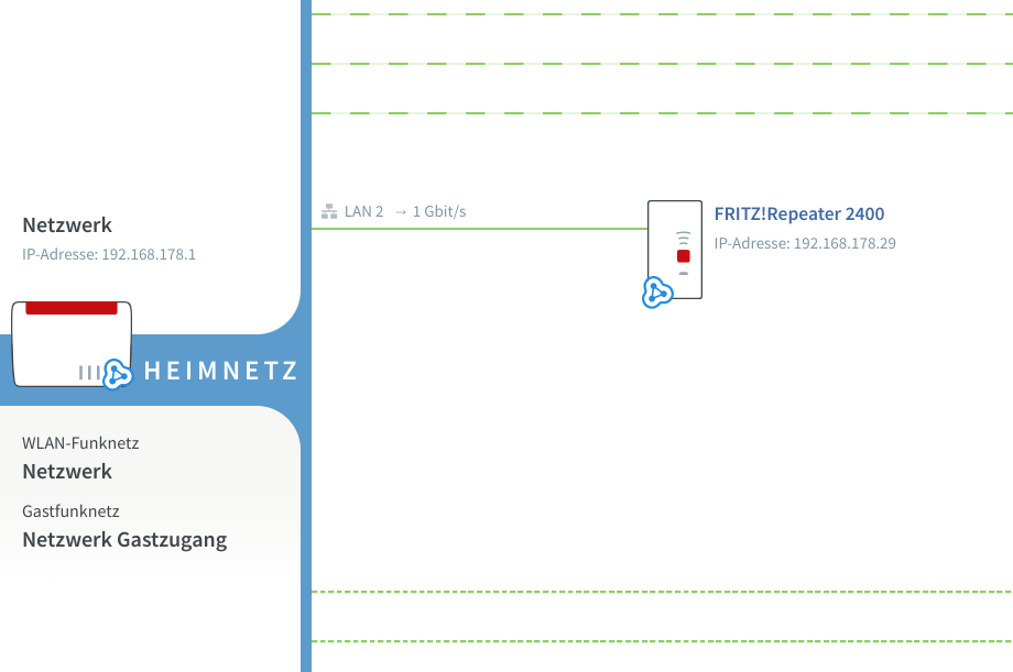

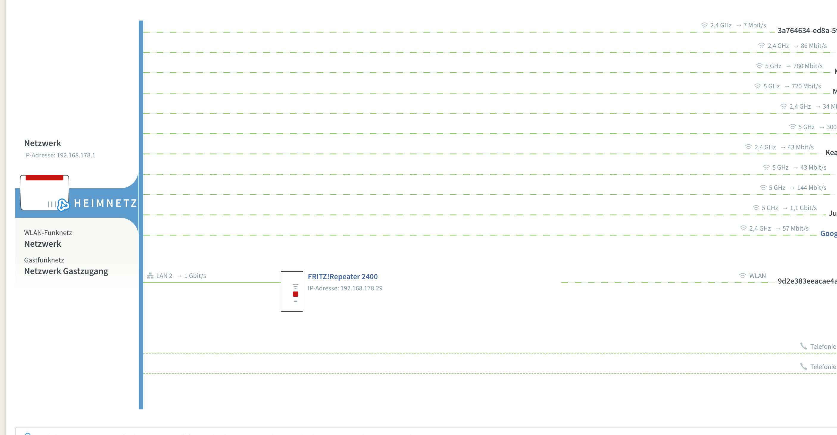

Wie sieht deine Mesh Übersicht aus?
Diese?

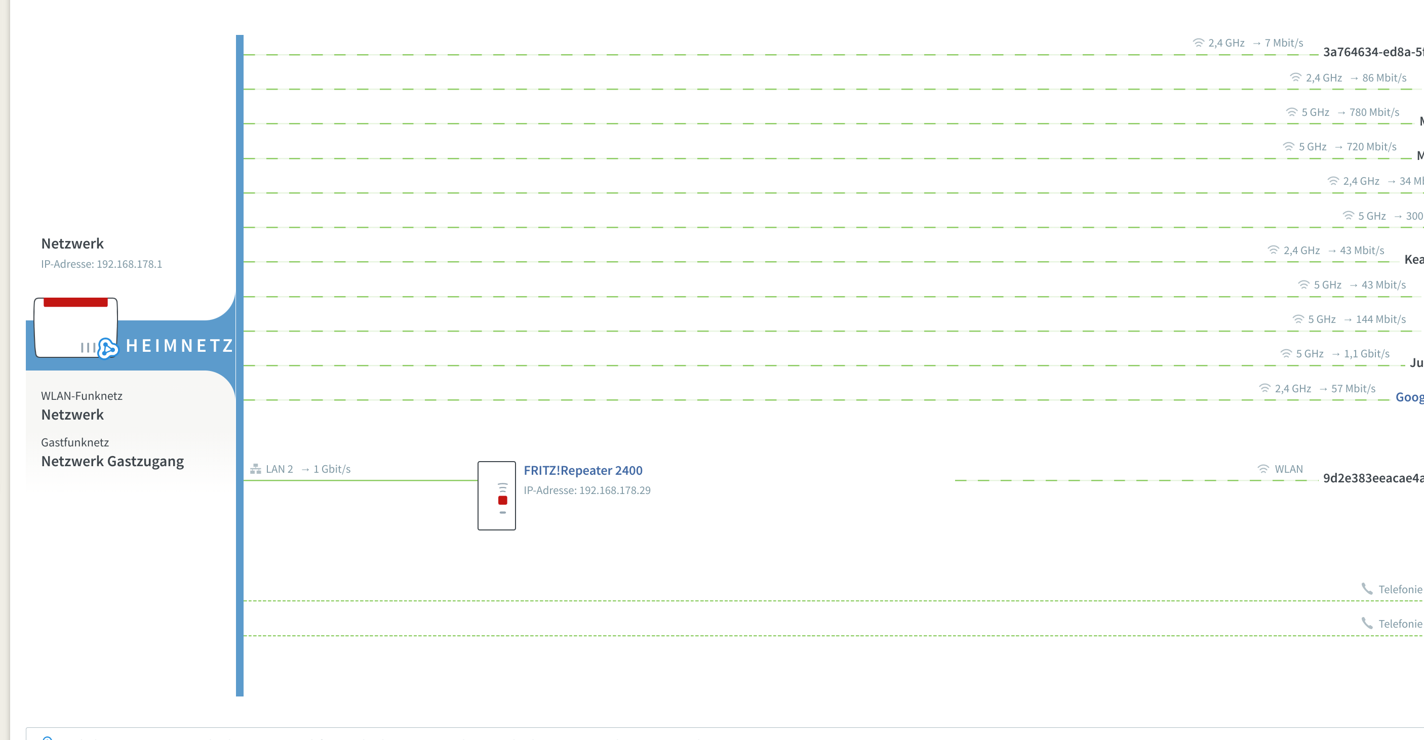

Ja diese... Zumindest ip Verteilung und Übertragung per LAN stimmen...
Aber WLAN vom repeater taucht nicht auf.

Das Wlan vom Repeater sollte gehen.
Da der Repeater jetzt einen eigenen Namen hat, muss man jedes Gerät neu anmelden. Hab ich erst zum test eines rein.
Im Mesh haben bei de Fritz den gleichen Namen (oder ich habe es manuell so in der Vergangenheit eingestellt).

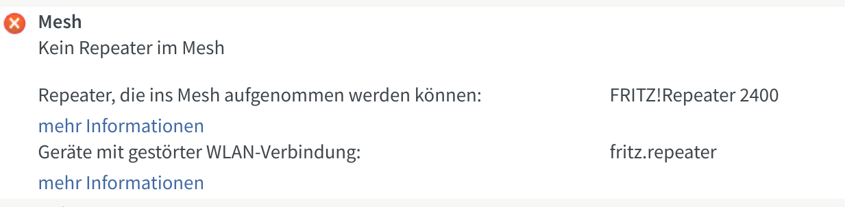

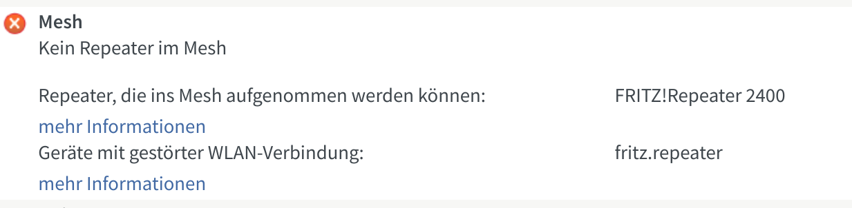

Repeater ist nun im Mesh, neue Diagnose: "Geräte mit gestörter WLAN-Verbindung" --> Repeater
1. Diagnose --> Funktion; dort auf "Start" klicken. Da checkt er dann einiges durch, das Ergebnis sieht man größtenteils auf den Screenshots meiner Posts.
2. Ein HP Chromebook und ein Asus ROG flow x13 Windows Gerät. Denke mehrere Geräte testen bringt nix.
Beide im November neu aufgesetzt (das Betriebssystem). Danach lief aber noch alles wunderbar, bis vor kurzem.
Vielleicht ist das Gerät auch defekt, wobei es komisch ist, dass das Internet generell geht, wie es aussieht.
Habe eine FRITZ!Box 7590 FRITZ!OS 7.50 mit FRITZ!Repeater 2400 FRITZ!OS 7.29 als LAN-Brücke hier und bei mir finde ich diesen Abschnitt „Mesh“ in Diagnose gar nicht. Für mich klingt die Fehlermeldung so, als wäre der FRITZ!Repeater irgendwann einmal auch als WLAN-Brücke gekoppelt gewesen. Aber bevor ich Dich ins allgmeine Zurücksetzen schicken (FRITZ!Box und FRITZ!Repeater) wollte ich das klären, wo Du genau diesen Abschnitt „Mesh“ und dann dort „Geräte mit gestörter WLAN-Verbindung“ siehst. Nicht das das normal für eine LAN-Brücke ist.

Befürchte ich auch. Aber vorher Konfiguration exportieren, FRITZ!Box und FRITZ!Repeater zurücksetzen und ganz ohne Konfiguration einmal probieren. Aber davor bitte nochmal genau beschreiben, wo dieses „Geräte mit gestörter WLAN-Verbindung“ steht.

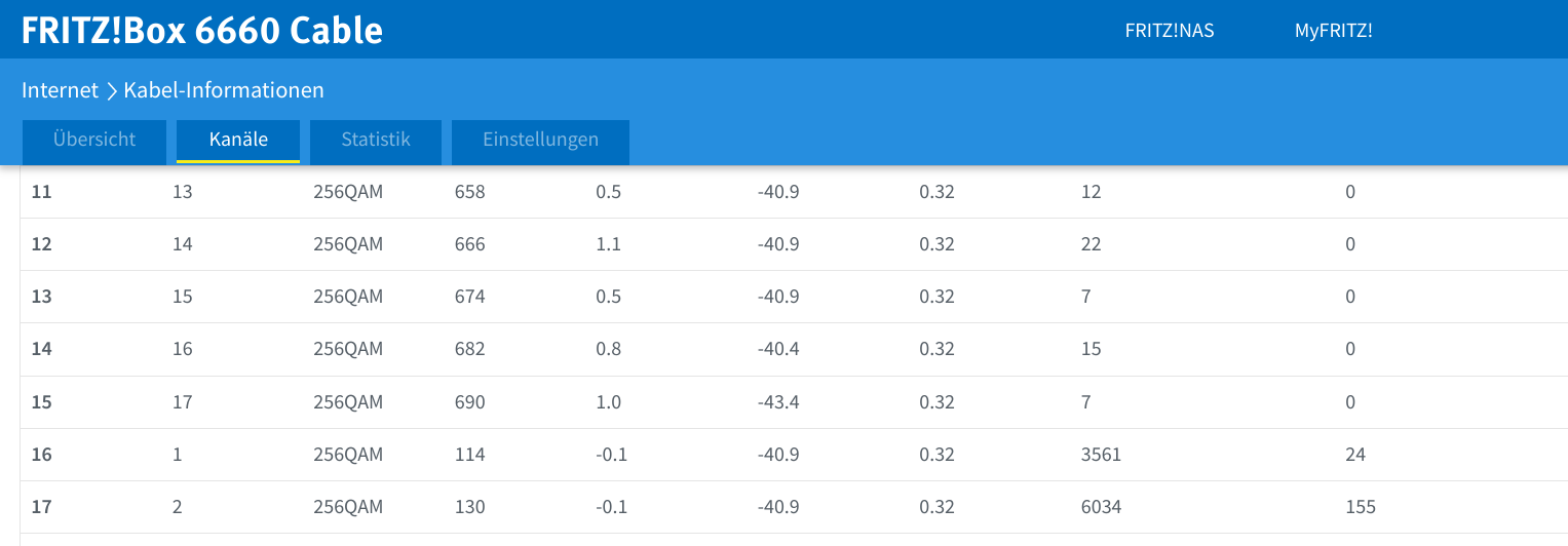

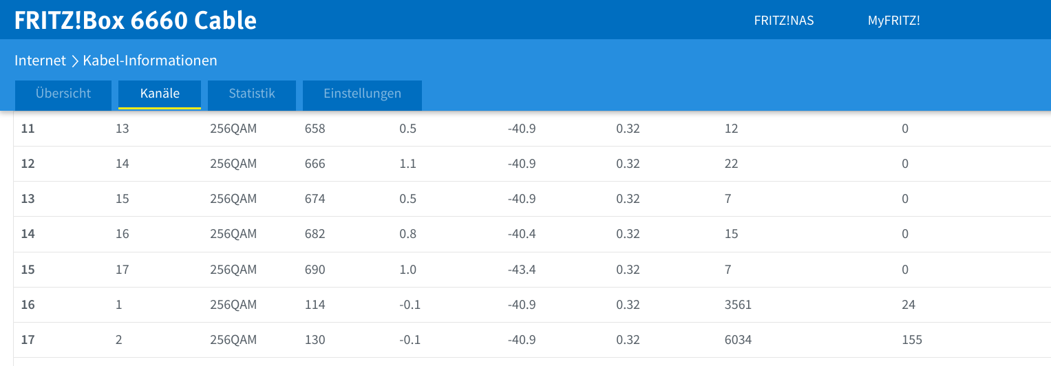

Screenshot unter "Internet --> Kabel Informationen" unter dem Reiter "Kanäle".
Die zwei rechten Zahlen auf dem Screenshot sind "korrigierbare Fehler" und "nicht korrigierbare Fehler".
Wir haben Kabel von Vodafone.
Nach einem kompletten Reset, wenn dann der gleiche Fehler wieder kommt, ist es sehr merkwürdig finde ich,#.
Habe gerade mitbekommen, dass im EG (Fritzbox nicht der Repeater im 2OG) wohl auch Probleme hat.
Das AppleTV sagt, dass das Update 4 Stunden dauern wird.
Somit, denke ich, muss es wohl ein Vodafone Problem sein. Hab nur beim Googeln keine wirkliche Störung gefunden, südlich Augsburg.
Muss ich mal bei der Hotline anrufen. Danke so weit!

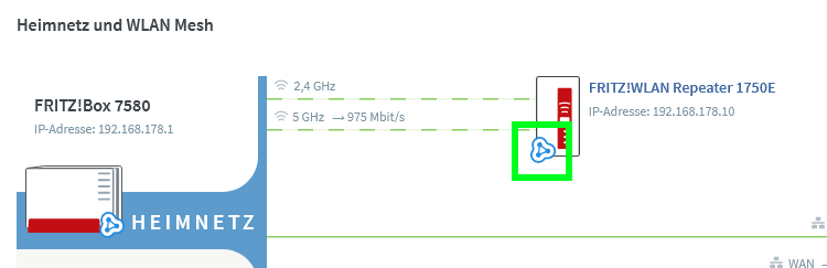

Sicher?

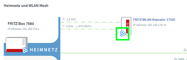

Weil, sonst sollte (unabhängig von der Anbindungsart) eigtl. auch der Repeater mit dem Mesh-Symbol in der Übersicht markiert sein:​
Screenshot 2022-12-18 at 12-33-50 FRITZ!Box 7580 - MESH-Übersicht (Ausschnitt).png

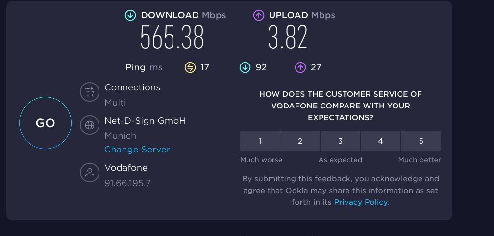

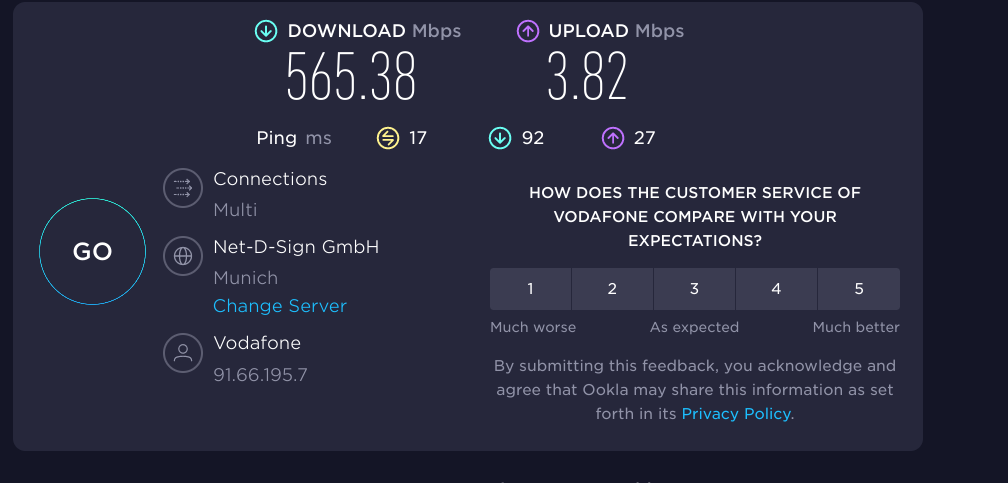

Wir sollten 1GB Down und 50mb Up haben. Denke Download passt, mache den Test übers Wlan mit Abstand zum Router.

Wenn das zeichen da ist und der Repeater den Namen der Fritzbox übernimmt, wird er schon im Mesh sein. Denke ich zumimdest.
Die "Benennung" der SSID (des WLANs) nicht verwechseln mit der der jeweiligen Gerätebenennung, die durchaus auch separat festgelegt werden kann.
Ich fragte halt nach, weil eben das Symbol im Screenshot in #9 fehlte.​

[...] mache den Test übers Wlan mit Abstand zum Router.
Von dem über den Repeater angebundenen Gerät oder einem der anderen?
Leider ist da der Screenshot auch beschnitten, so dass man auch die jeweiligen Übertragungsgeschwindigkeiten nicht erkennt - vllt. nochmal einen kompletten Screenshot zeigen.​
Eigtl. ist die "Halbierung" der DL-Rate eines GBit-Anschlusses schon "heftig".

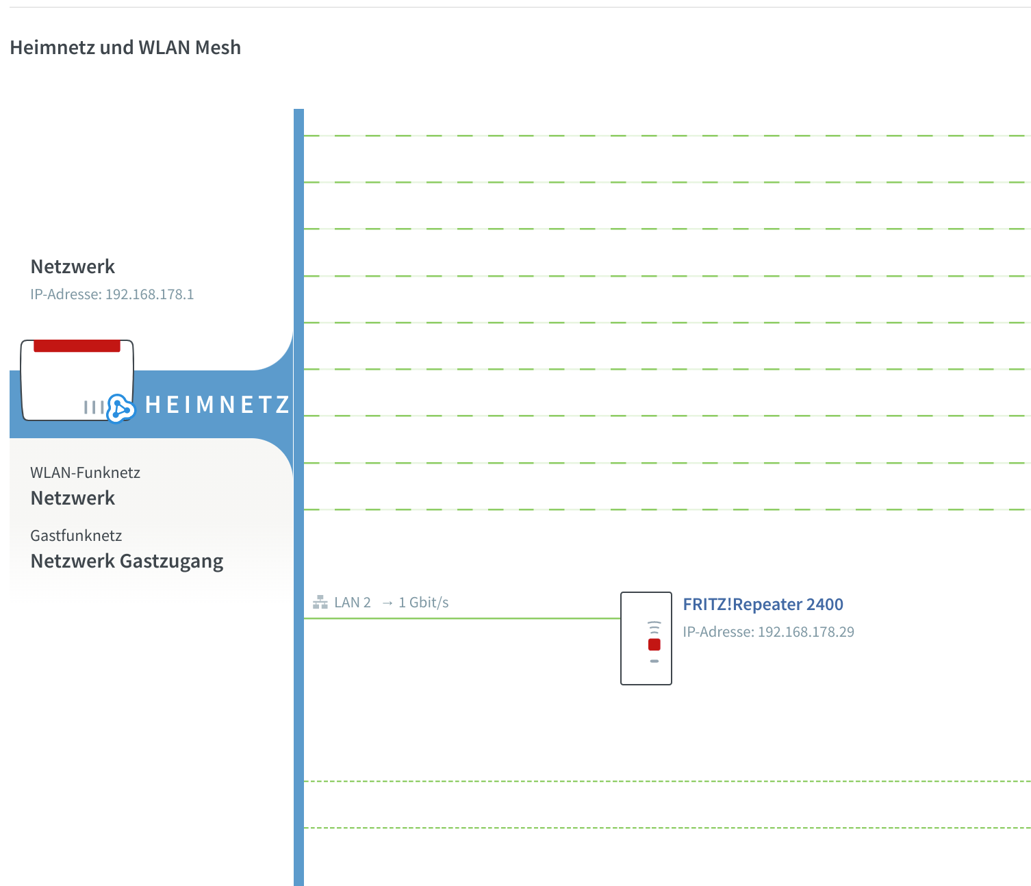

Wie ich schon sagte, er ist im Mesh drin. Das sagte ich ja im Nachhinein/als Update zu dem Screenshot wie ich schrieb.

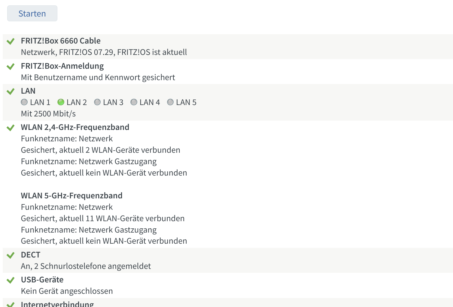

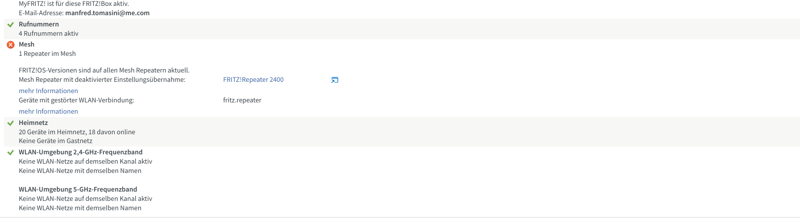

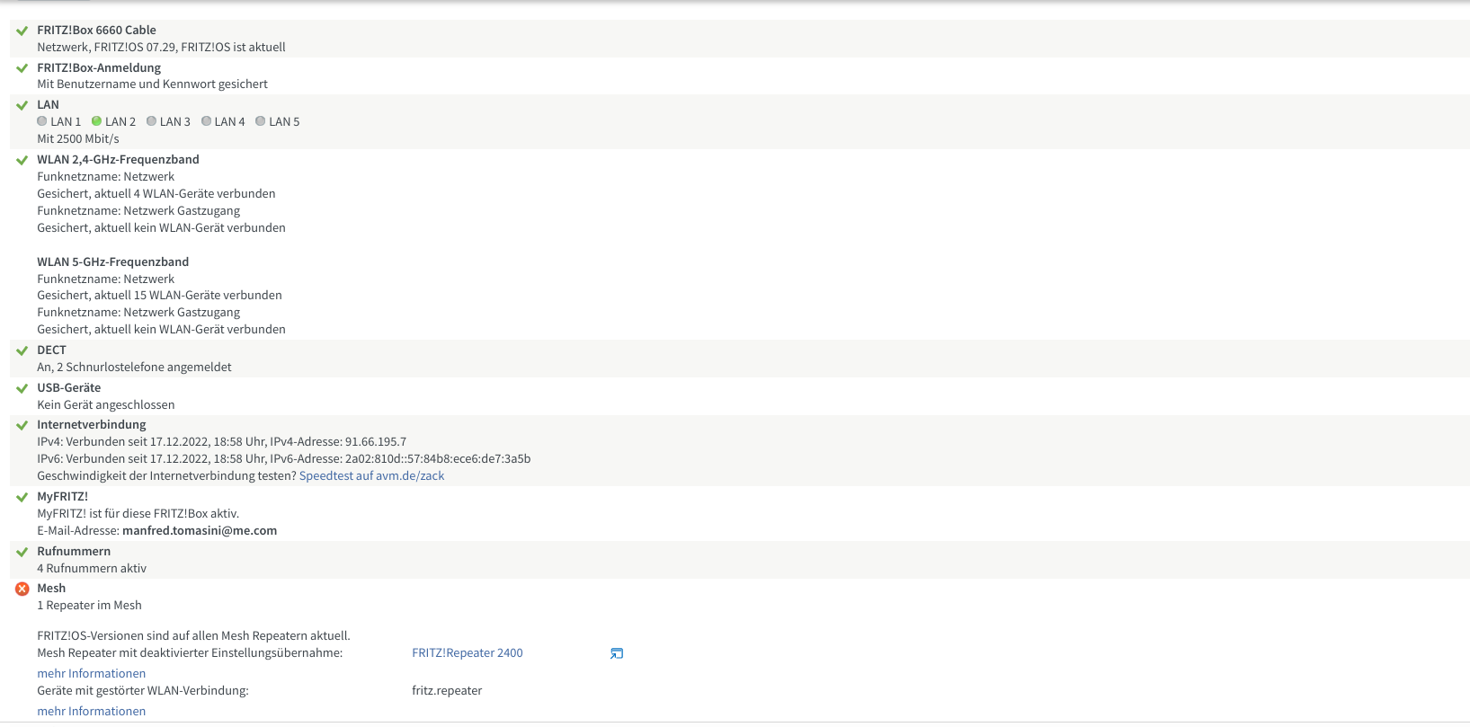

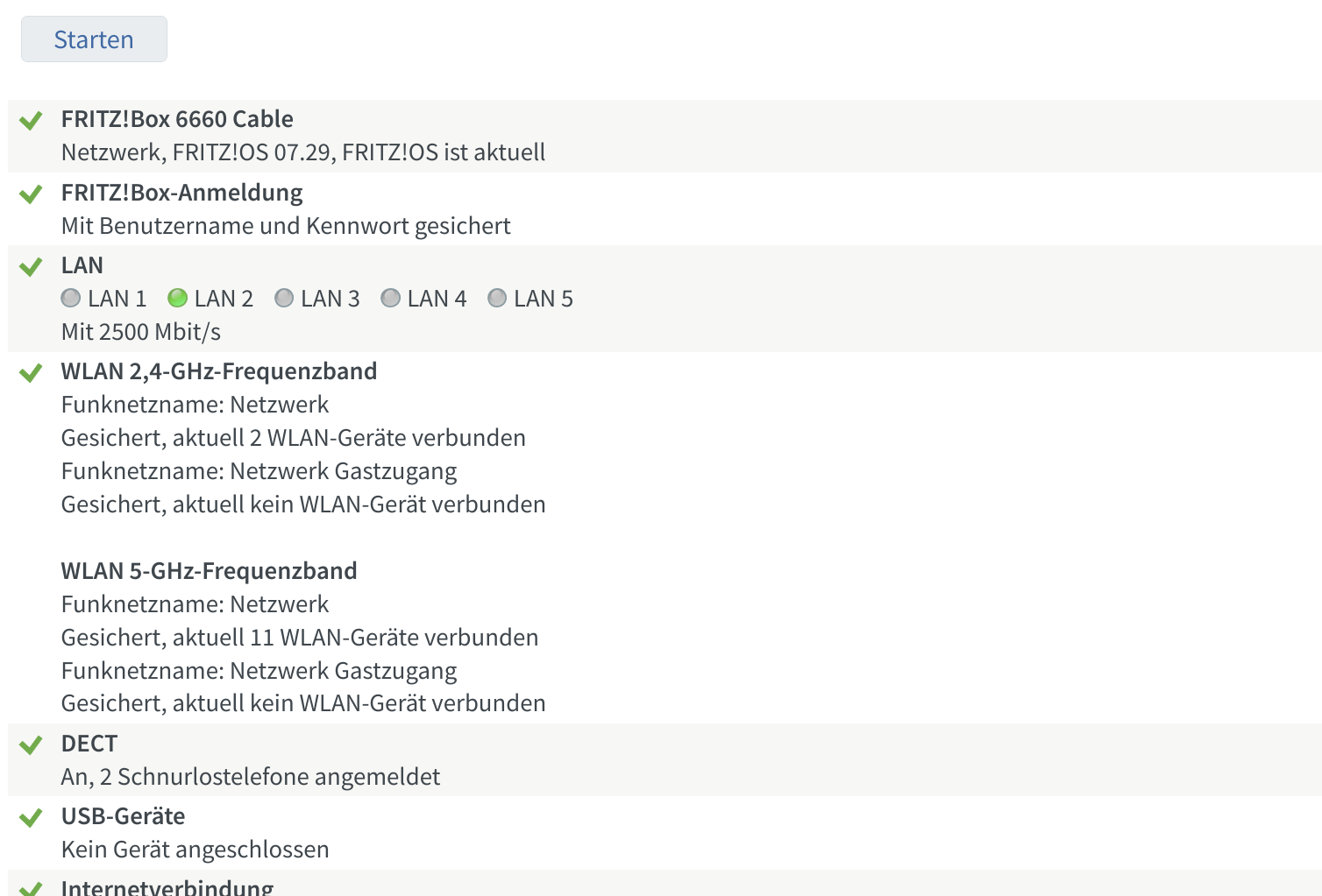

Anbei nochmal ein aktueller Screenshot und zwei Screenshots zur Diagnose (passt ned alles auf ein Bild).
Aber das mit dem Mesh wäre doch egal?! Dann steht der Repeater halt für sich, Leistung müsste er trotzdem bringen als Lan-Brücke?!
Da das Problem auch am Router (jetzt) ist, muss es wohl an Vodafone liegen. Schätze ich.
EDIT:
Eingeloggt sagt der Vodafone Netz-Assistent, dass es in meiner Gegend keine Störung gibt.
EDIT2:
Die Diagnose gibt kein Problem zur Fritzbox aus, nur zum Repeater. Da das Wlan im EG von der Fritzbox auch langsam ist, passt das irgendwie nicht zusammen.
