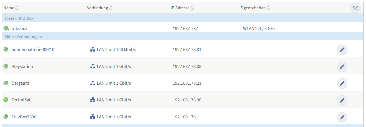

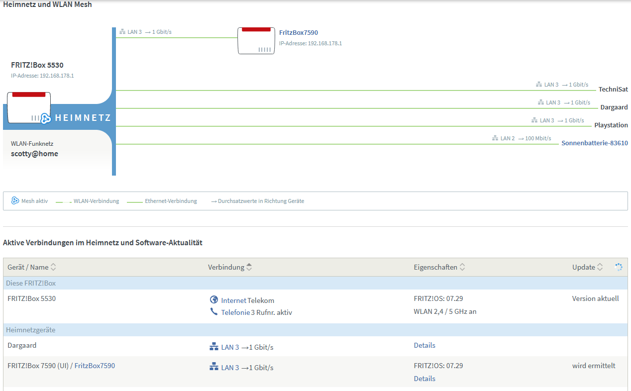

Wenn ich in die Benutzeroberfläche der 5530 gehe, stelle ich fest, dass die 7590 jetzt die selbe IP-Adresse benutzen will wie die 5530 (mit der 1 am Ende). Dass das nicht funktionieren kann, ist mir klar, aber ich komme nicht auf die Benutzeroberfläche von der 7590, um ihr eine andere IP-Adresse zuzuweisen. Da werde ich immer auf die 5530 geleitet, und dort kann ich die IP-Adresse nicht ändern.

Ein Repeater ist nur eine Weiterleitung des wlan des routers also ist .1 die logische Schlussfolgerung, da das wlan von .1 kommt. Stellst du jedoch den Repeater ins Mesh der fritzbox hast du eine ansteuerbare ip, wobei ich nicht weiss, ob deine fritzbox überhaupt Mesh fähig ist.

Sämtliche aufgeführten Geräte sind MESH-fähig, die entsprechend aktuelle Firmware vorausgesetzt.
Zur Einrichtung von MESH wird die RTFM-Technik empfohlen.
Wenn der 7590 die selbe Ip beziehen will, dann erreichst du nur die 5530, zwei gleich Adressen gehen nicht.
Isoliere die 7590 vom Netzwerk. Also Lan Kabel von der 7590 entfernen, dann kannst du über Wlan (da das ja von der 7590 kommt) über die http://192.168.178.1 darauf zugreifen.
Sollte das nicht funktioneren verbinde die 7590 direkt mit einem Lankabel an deinen PC/Laptop - dann kannst du auch darauf zugreifen.
Dann kannst du dort die IP umstellen, entweder manuell auf z.B die 192.168.178.2 - oder du lässt sie auch dynamisch per DHCP beziehen.

Setzt die 7590 mal auf Werkseinstellungen zurück und konfiguriere die erstmal trocken ohne dass eine Verbindung zur 5530 besteht.
Als Mesh Repeater via LAN am besten.
Wenn die Einstellungen gespeichert sind anschließen.
Dann ganz wichtig um die ins Mesh zu holen:
1. Auf der 5530 6sec lang Connect gedrückt halten
2. Dann erst auf der 7590 die Connect gedrückt halten.
So kann man nämlich auch die Telefonie einfach vor Mesh freigeben auf die 7590.

Ich habe erst die 7590 in den Keller gebracht und nur mit WLAN mit der 5530 verbunden, das Problem war dann noch das gleiche. Mit dem Smartphone habe ich die 7590 dann aus dem Netzwerk gelöscht, und sie hat sich gleich wieder verbunden, dann mit eigener IP-Adresse. Oben dann wieder mit LAN verbunden, und alles läuft perfekt. Problem damit gelöst. :-)
