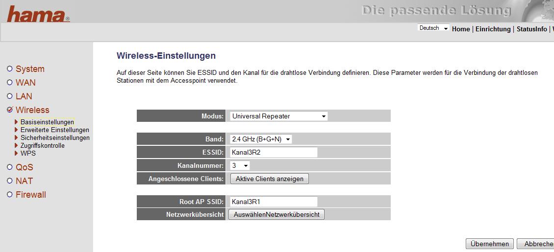

Also bei mir sieht das so aus: (Anhang)
Die Verschlüsselung stellst du dann einfach unter Sicherheit ein, ich hab im Moment WPA+WPA2.
Der Schlüssel entspricht dem des Roots.

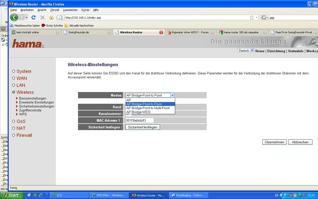

Ich habe ebenfalls den 300Mbit Router, und will ihn an einer FB 3113 zum laufen bekommen...leider habe ich gemerkt das es 2 revisionen gibt und ich habe die version 1.
In meinem Auswahl menü gibt es die auswal unverwsal repeater nicht...bin mit meinem latain am ende...hab jetzt schon 2 tage mit dem schrott verbracht, bald fliegt er in die tonne!

Schau mal oben in dem geposteten Screen.
Da steht was von "Root AP SSID" und du kannst mitm Button drunter auch direkt die Fritz!Box auswählen.
ja genau die auswahl fehlt mir genau so! ich kann gar nichts auswählen... sieht total anders aus als bei dir...versteh ich nicht das man 2 gleiche router so verschieden machen kann.
Unter "LAN".
In dieser Einstellung sieht das bei mit üprigens gleich aus.
Musst dich mal über die verschiedenen Modi schlau machen, ansonsten kannst du ja ganz einfach die MAC-Addresse der Fritz!Box in das Feld eintragen!?
