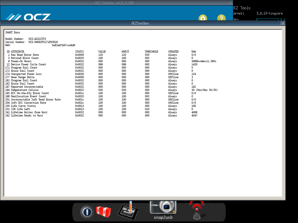

So, hier habt ihr mal ein Bild der S.M.A.R.T. Werte die ich gerade mittels der Toolbox ermitteln konnte
bisher hat noch keiner der Tipps funktioniert

Die Werte sagen bei Sandforce wenig aus, die sind alle geschönt. So hat die noch 100% Restleben vor sich, weil der Zähler intern etwa bei 110% losgeht und alles über 100% abschneidet. Der Wert 187 mit 182 unkorrigierbar gemeldeten (Fehlern) deutet als einziges auf das Problem hin. Hast Du die FW upgedatet oder was? Ging das? Das scheint ja ein Linux zu sein, kannst Du da die SSD mounten und kommst an die Daten oder geht das nicht?

scheint als würden die smart werte wirklich lügen

Dann poste doch den Screenshot, aber bad sektors gibt es auch bei SSDs, die haben nur eine andere Bedeutung bzw. Ursache. Das bestätigt meine Vermutung, dass die NANDs am Ende sind und die SSDD dürfte bald nicht einmal mehr erkannt werden.
