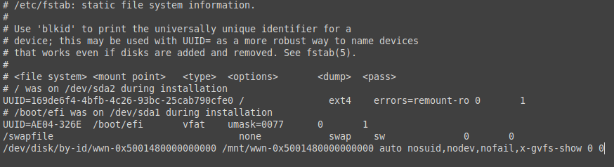

mehr steht da nicht drin. Platten sind eingehangen

Da geht nix hoch. Du kannst in der fstab Einträge machen und dann nachher mit mount -a testen, ob alle Einträge funktionieren. Du kannst auch dort erstmal den Eintrag machen, ein # vor die entsprechende Zeile setzen (wird dann nicht ausgelesen) und dann hier zeigen, was Du eingetragen hast. Es ist auf jeden Fall sinnvoll, sich mal damit auseinanderzusetzen - eine sinnvoll gepflegte fstab kannst Du nämlich auch in jedem neuen/anderen System wieder einspielen.

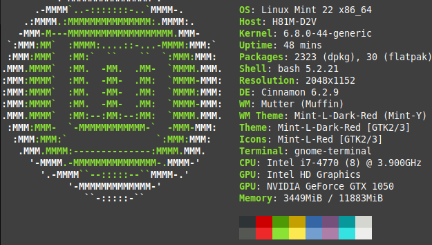

Desktop ist Cinnemon. So hab ich es zumindest ausgewählt und so steht es geschrieben wenn ich "Neofetch" aufrufe. Gehe aber auch davon aus, dass es Am Desktop oder Screenshot Tool liegt.
