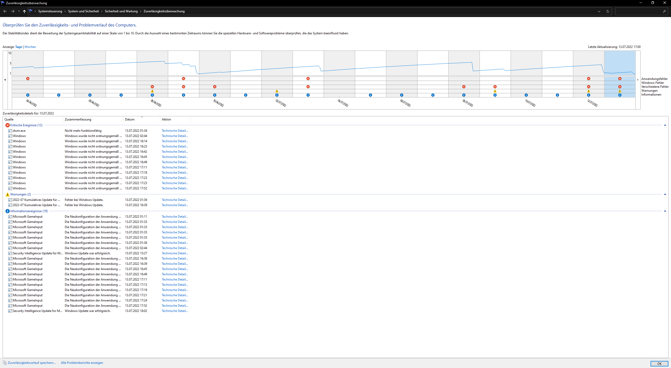

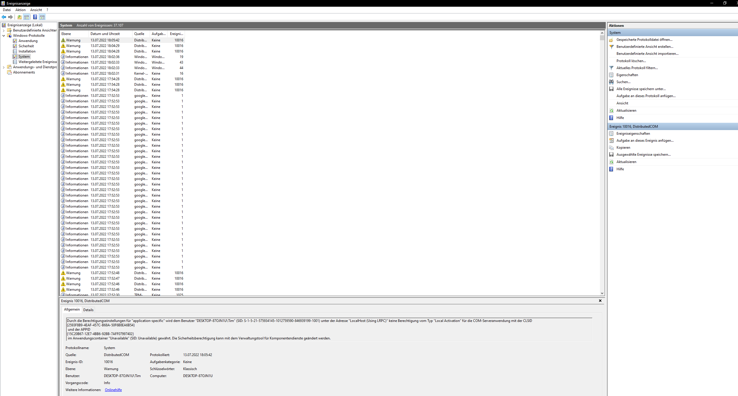

Anbei noch mein Zuverlässigkeitsverlauf sowie die Ereignisanzeige. Falls noch irgendwelche Informationen benötigt werden reiche ich diese gerne nach.

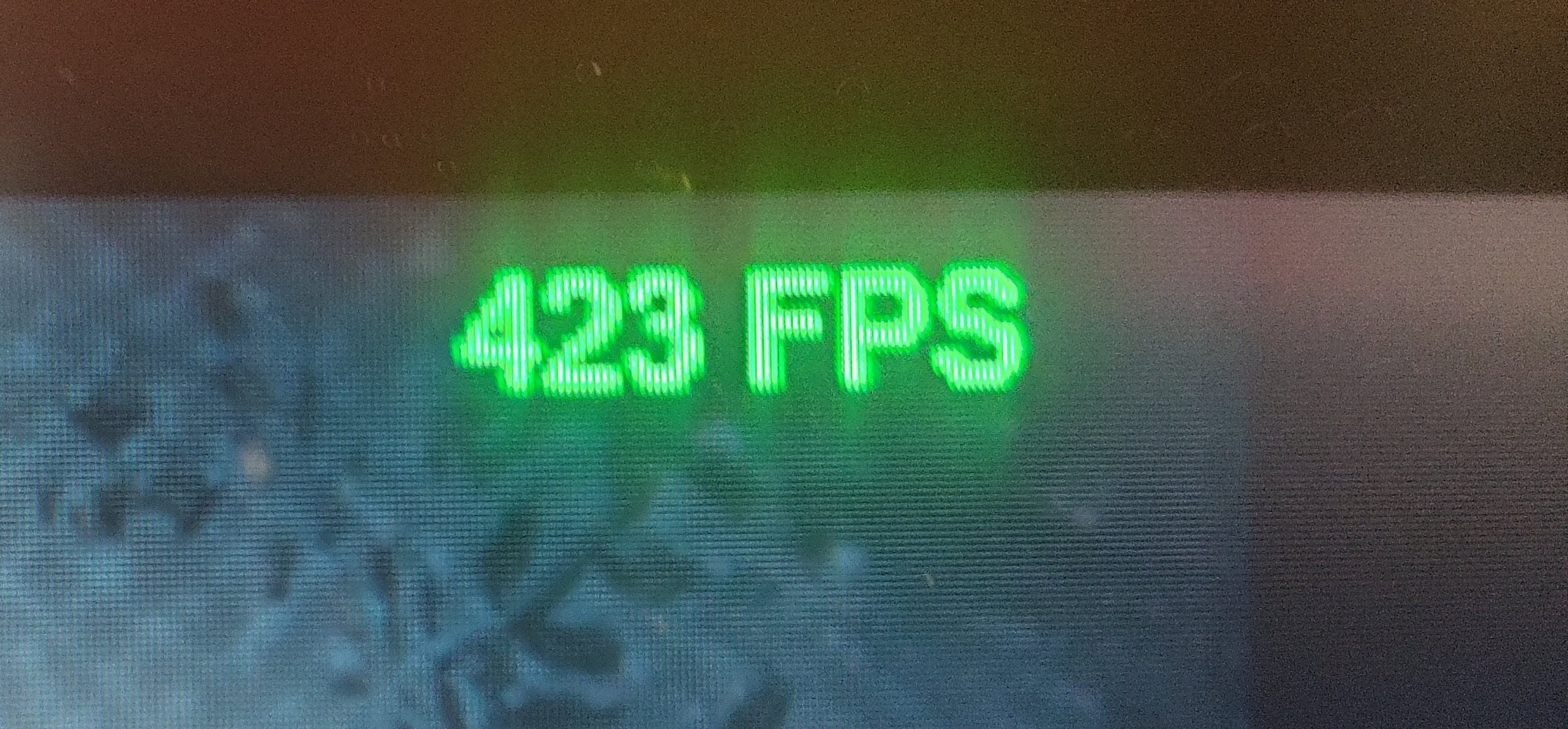

Hast du einen FPS Limiter im Treiber aktiv? Falls nein, versuch das doch mal spaßhalber und stelle ihn passend zur Bildrate deines Bildschirms ein. Gaming > Globale Grafik > Erweitert > Zielbildfrequenz.
Edit: hab gerade mal nachgeschaut - Intro und Loading Screen haben 60fps Limit, ab Hauptmenü ist kein Limit drin.

Wow das hat mich tatsächlich ins Menü gebracht und von dort aus konnte ich spielen. Bei 270 FPS auf WQHD war die Graka immernoch extrem am spulenfiepen aber dennoch kein Absturz. Kann es wirklich daran liegen das sie unlocked abstürzt?
Edit: hatte bei einem Absturz im Menü mal 1700fps
Reaktionen: thermalpaste
Ja das kann viele Ursachen haben, von Netzteil bis Kabel über... dafür bin ich aber nicht der Fachmann ;) Dramatisch sollte es nicht sein - es ist halt einfach nicht intelligent vom Entwickler gelöst das Spiel ohne Limit (zumindest im Menü) rendern zu lassen. Obendrein sparst du dir Strom und Hitze mit einem Limiter , von daher würde ich dir im Alltag immer dazu raten. Freut mich dass es jetzt klappt!
Das Fiepen reduzierst du auch mit dem Limiter, hört sich auch dann gleich gesünder an ;)
