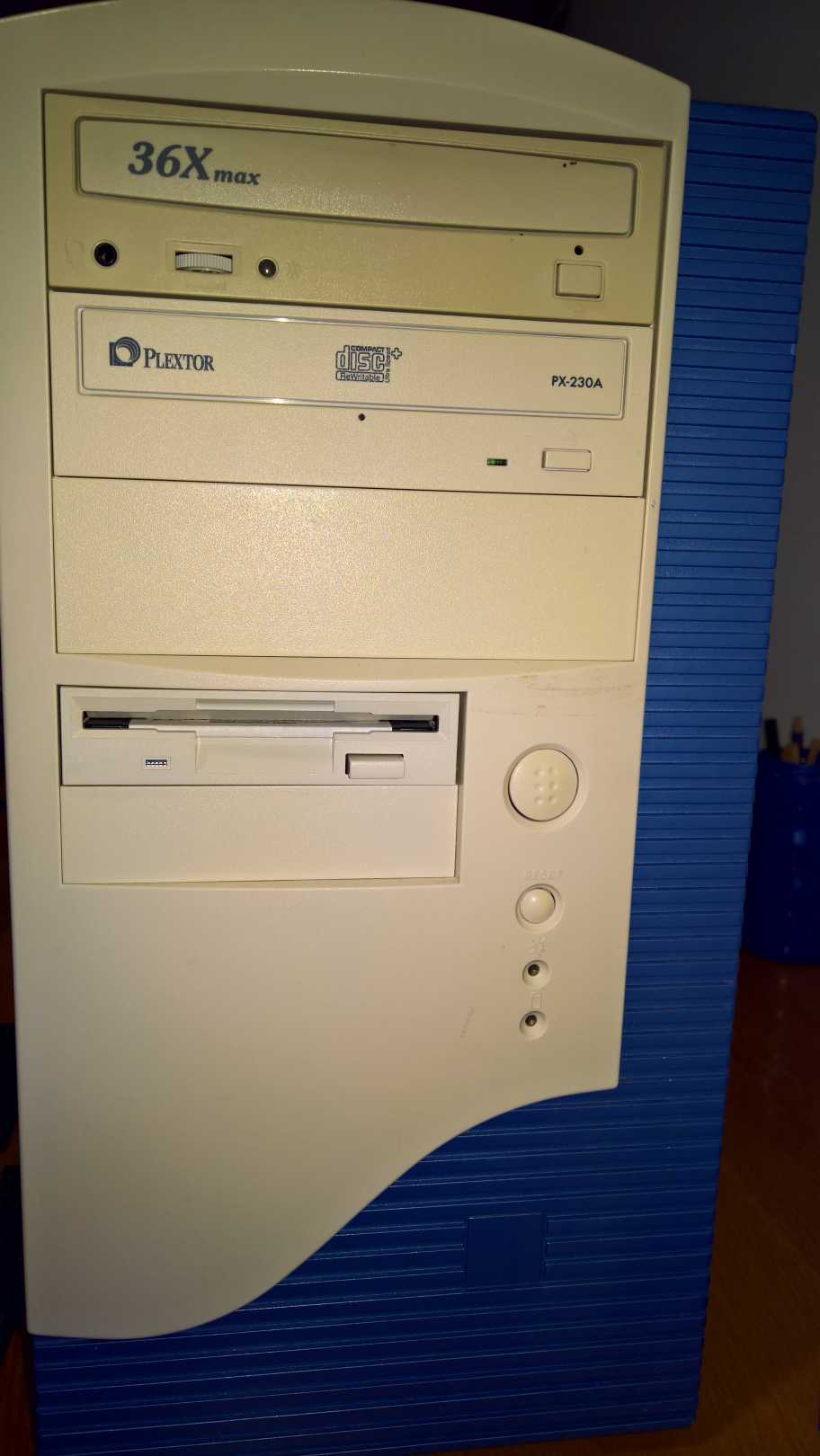

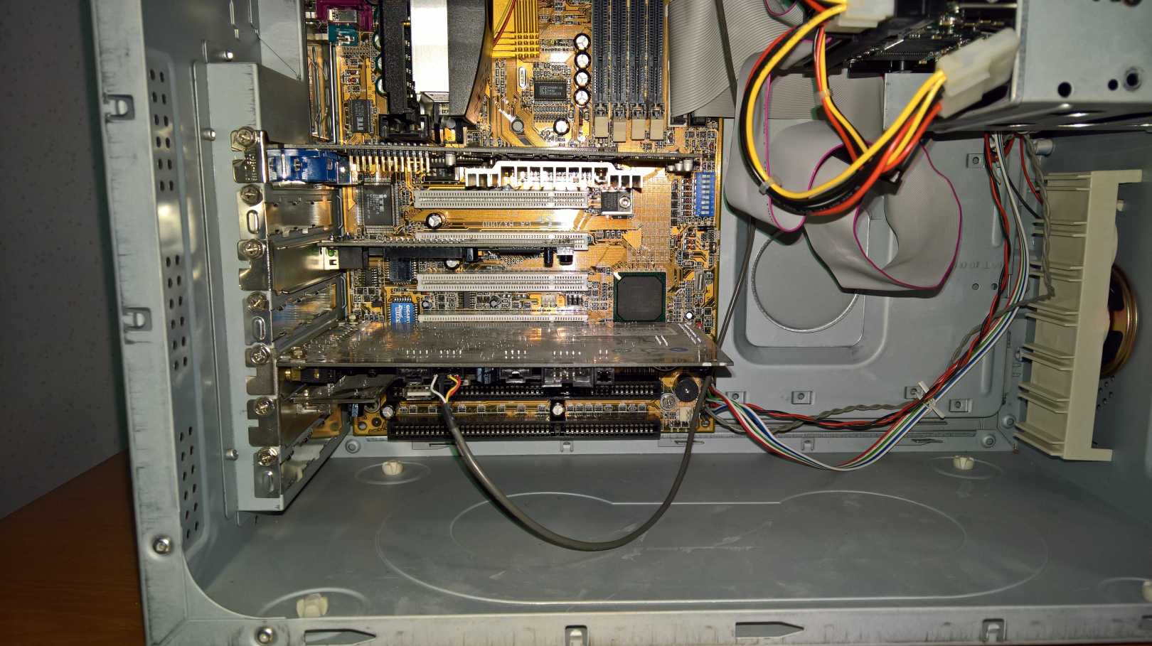

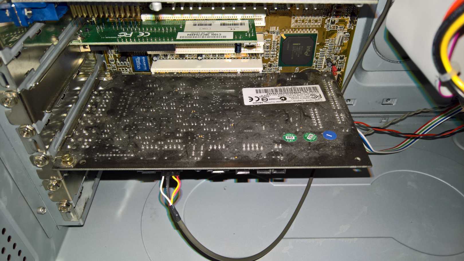

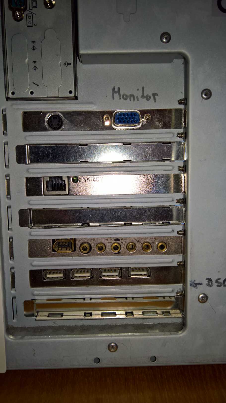

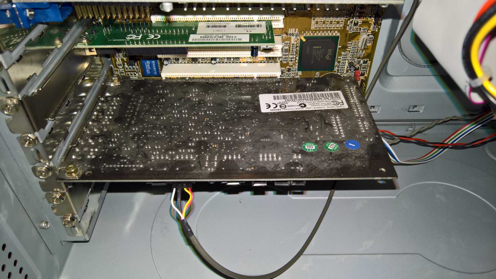

Hi,
Ich habe das System jetzt mal geöffnet.
An Karten steckt
die Voodoo 3 3500
eine Netzwerkkarte
eine Creative Soundkarte
eine USB2.0 PCI Karte
Das Mainboard ist ein Gigabyte BX2000 Mainboard
Dazu 1 Floppy, 1 Festplatte, 1 CD 32fach Laufwer, 1 CD Brenner
So wie ich das verstehe, ist das System ATX. AT war doch noch Pentium 1 Zeiten?

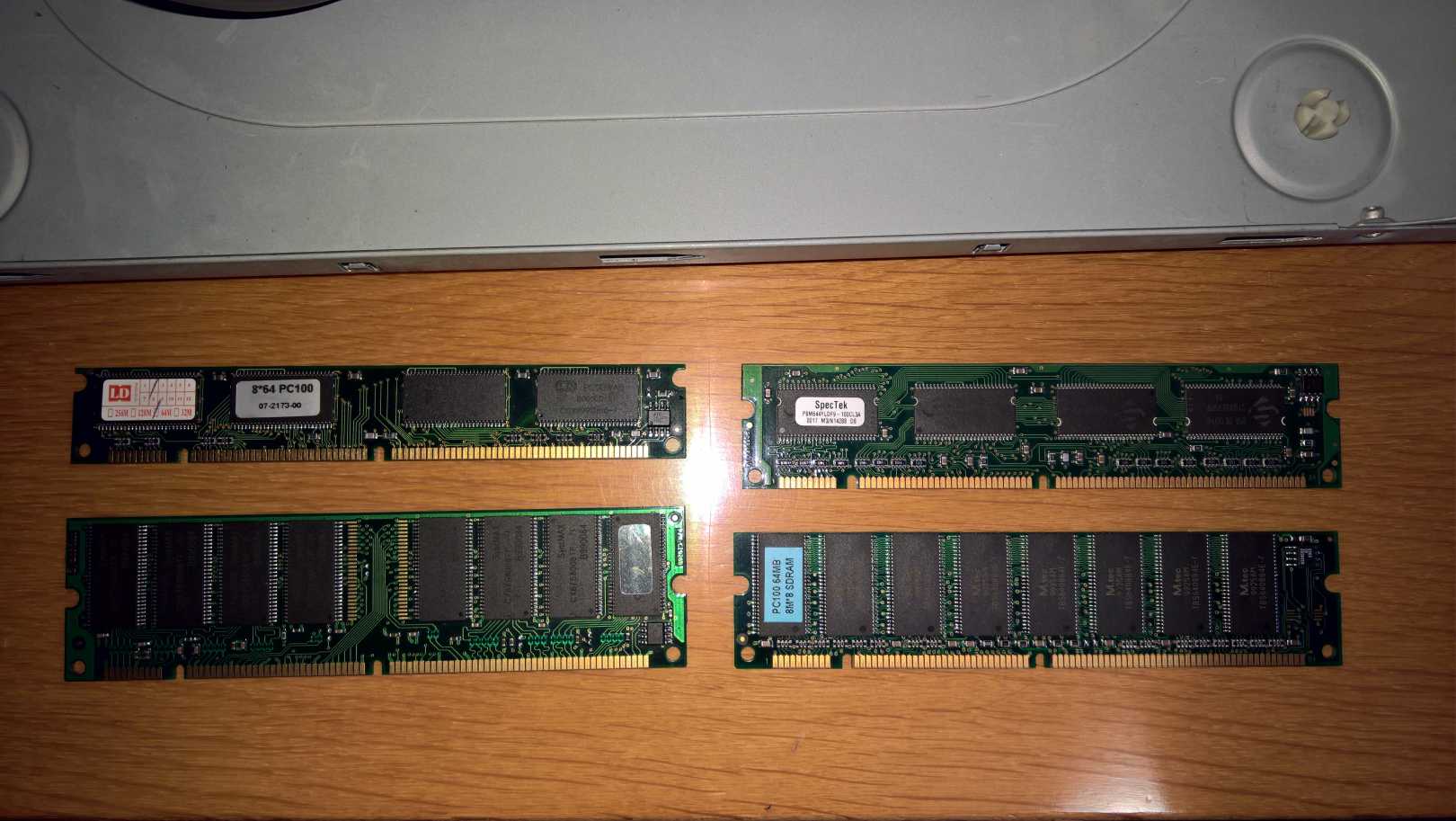

sehr merkwürdig sind die 4 verschiedenen RAM Module, alle mit 64MB SD RAM.

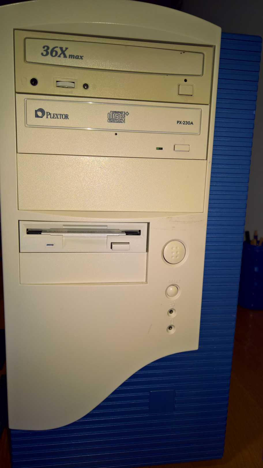

Hier mal zum einwirken
Ich habe mir jetzt mal ein schwarzes DVD Laufwerk besorgt, ein neues schwarzes Floppy bei Amazon gegönnt und will nochmal in unserer EDV fragen, die hatten mal so schöne Gehäuse, als die PCs noch selbst geschraubt hatten.

Ist noch die Frage welche RAM Module ich am besten stecke und in welche Slots.
Damals gabs meiner Meinung nach kein Dual Channel

Die Soundkarte ist anscheinend eine Audigy 2

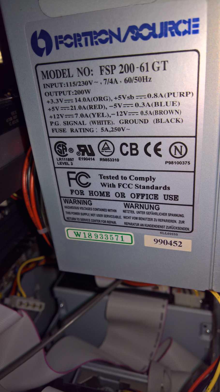

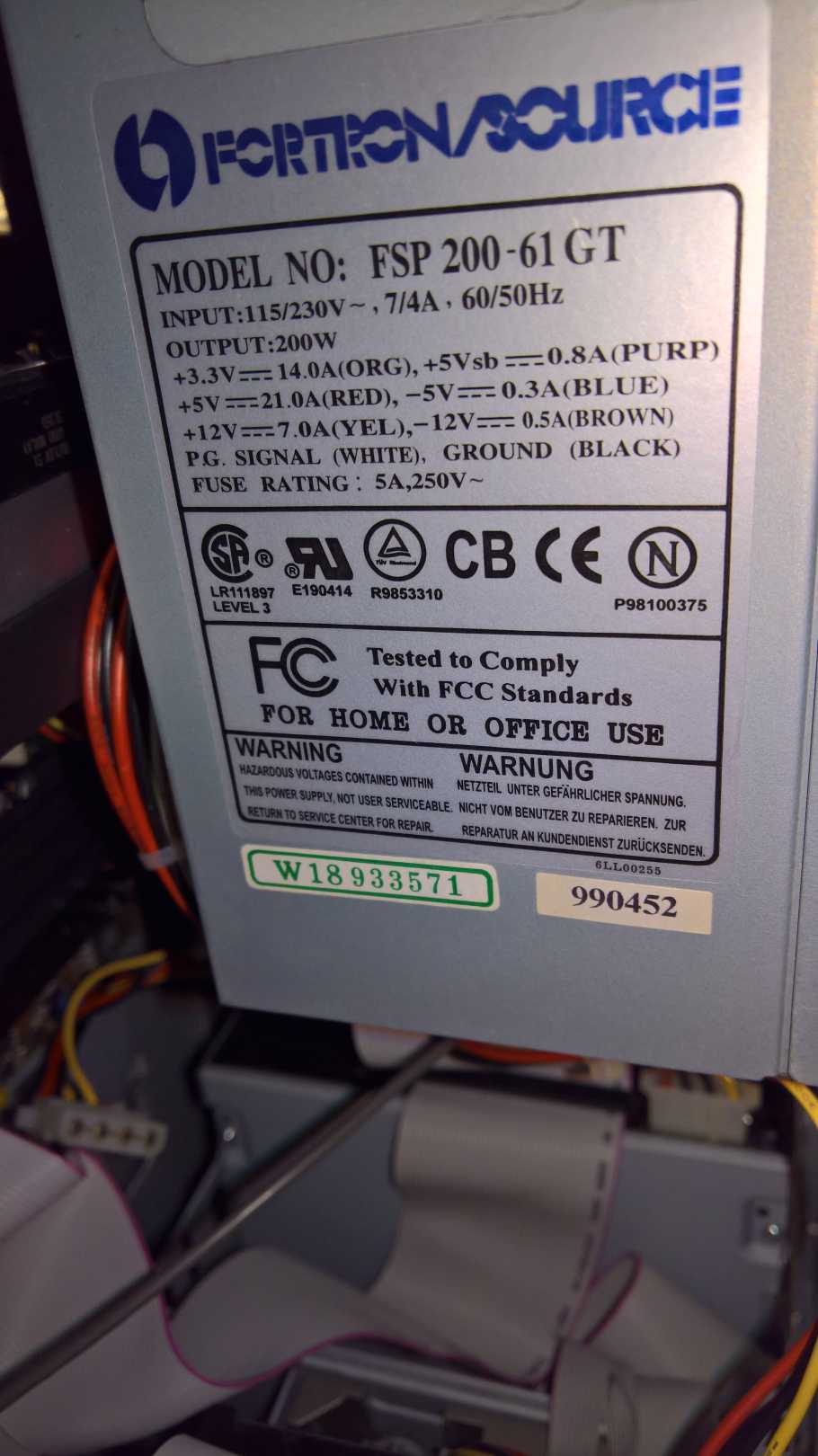

welches neue Netzteil ist für das System empfehlenswert?
Das Netzteil will ich unbedingt austauschen. Einfach weil moderne Netzteile schon deutlich besser sind.
Allerdings sind die Lastverteilung auf 5V und 12V deutlich anders als heute.
Ja, ist ein ATX-Brett. AT hatte einen ganz anderen Stromanschluss, 20-Pin gab es nicht. Welche CPUs auf AT-Boards üblich waren, weiß ich nicht, das war vor meiner Zeit...
Angenommen, deins wäre AT, würden die Power-/Reset-Taste am Gehäuse gar keine Funktion haben, weil es Pins dafür bei AT gar nicht gegeben hat. [Durchaus lesenswert: Wikipedia - AT-Format]
Falls du noch Ersatz einlagern willst, es gibt noch ein neues Exemplar in der Bucht. :D
Das ist allerdings mal ne Mischung. Solange der RAM keinen Ärger macht und du nicht ausbauen willst, wäre mir das bei so einer Bastelkiste aber herzlichst egal.
Mehr als PC100 (=100 MHz) auf zwei Modulen kann ich nicht lesen. Einfach testen, ist vermutlich egal.
welches neue Netzteil ist für das System empfehlenswert? Allerdings sind die Lastverteilung auf 5V und 12V deutlich anders als heute.
Gute Frage, eben wegen der Lastverteilung. 21A bei 5V wären 105 Watt. Ne ganze Menge bei 200 Watt angegebener Gesamtleistung. Da treibt mich die Frage um, ob die Leistung überhaupt noch gebraucht wird?
Zum Vergleichen habe ich mir eben mal willkürlich das neue Straight Power 11 (450W) rausgegriffen - wolltest ja was Modernes. Das bringt 120 Watt (24A) auf 5V, hat aber eben gut doppelt so viel Leistung. Der Anteil der 5V-Schiene an der Gesamtleistung ist bei aktuellen Netzteilen also deutlich verkleinert.
Da du ja vorhast, eine SD anstelle einer HDD als Datenträger zu verwenden, wirst du die hohe 5V-Leistung wohl eher nicht brauchen, für das optische Laufwerk und Floppy sollte weniger ausreichen. Hauptsache, das neue Netzteil hat einen ATX-Stecker, an dem sich der 21. bis 24. Pin abnehmen lässt, sonst braucht es einen Adapter.
