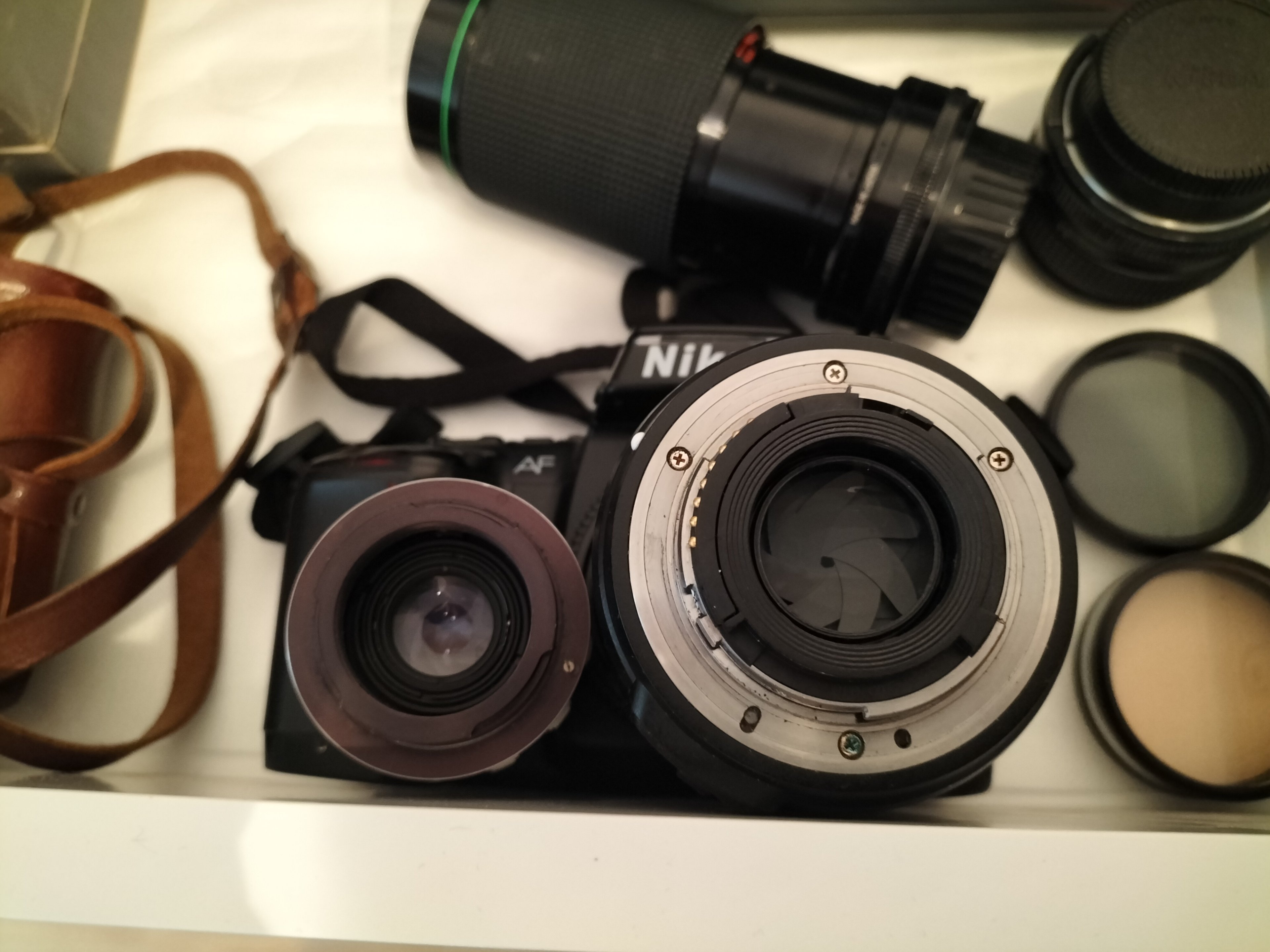

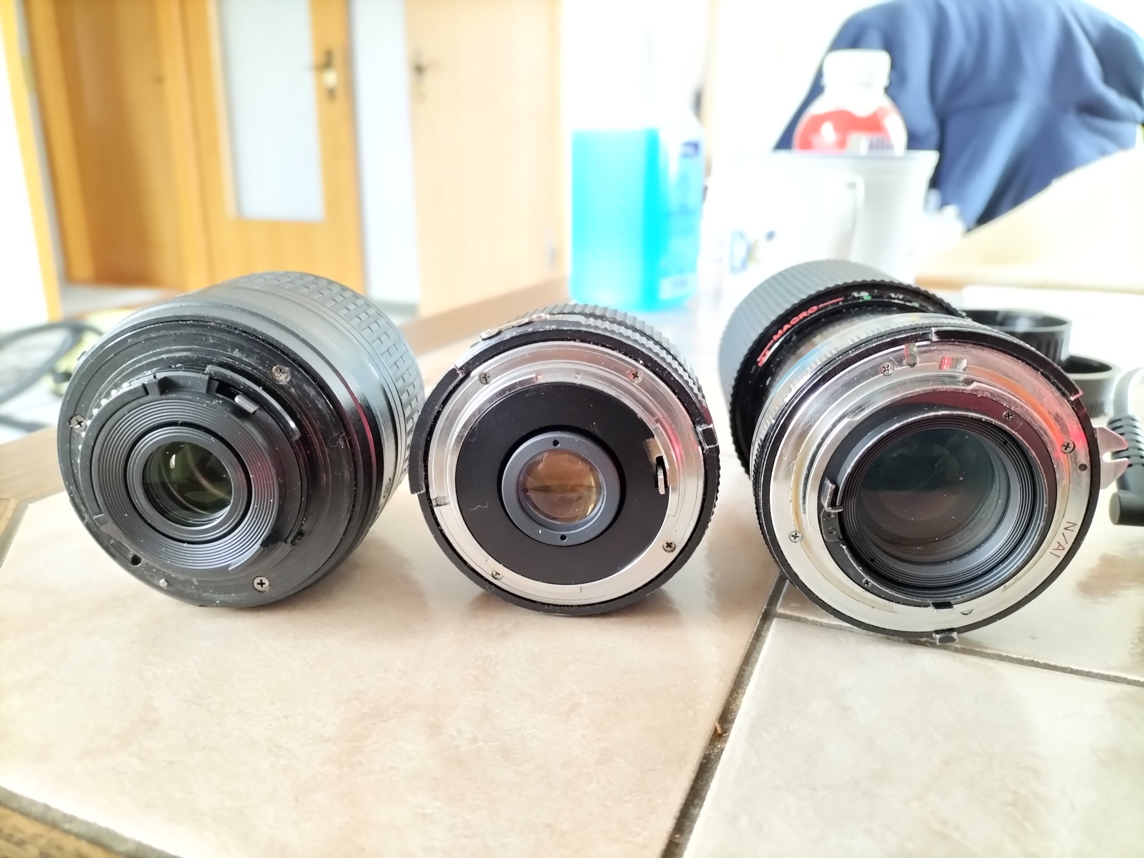

Und was ist mit apsc Objektiven? Da ist die Linse ja mit Sicherheit viel größer als bei Objektiven für analoges Kleinbild oder sogar Mittelformat.andi_sco schrieb:: "Digital"-Objektive haben eine größere Hinterlinse, damit der Lichteinfall (Winkel) auf dem Sensor besser ist. Denn dieser reagiert empfindlicher, im negativen Sinne, wenn das Photon nicht schön senkrecht auftritt. Dem Analogfilm ist es praktisch Banane.
