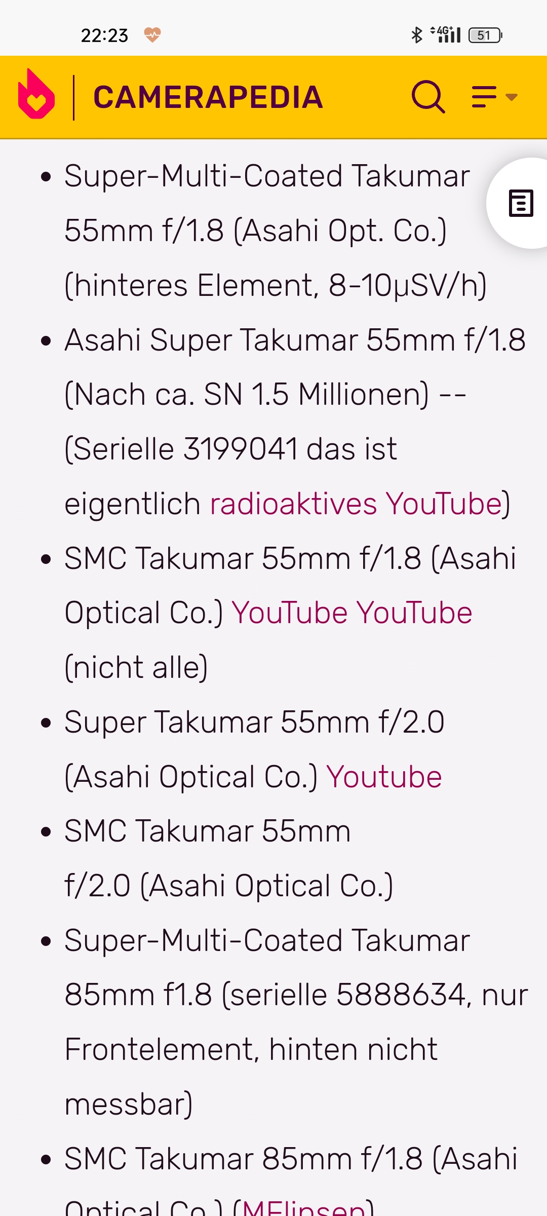

Hier eine Liste die ich gefunden habe.
https://camerapedia.fandom.com/wiki/Radioactive_lenses

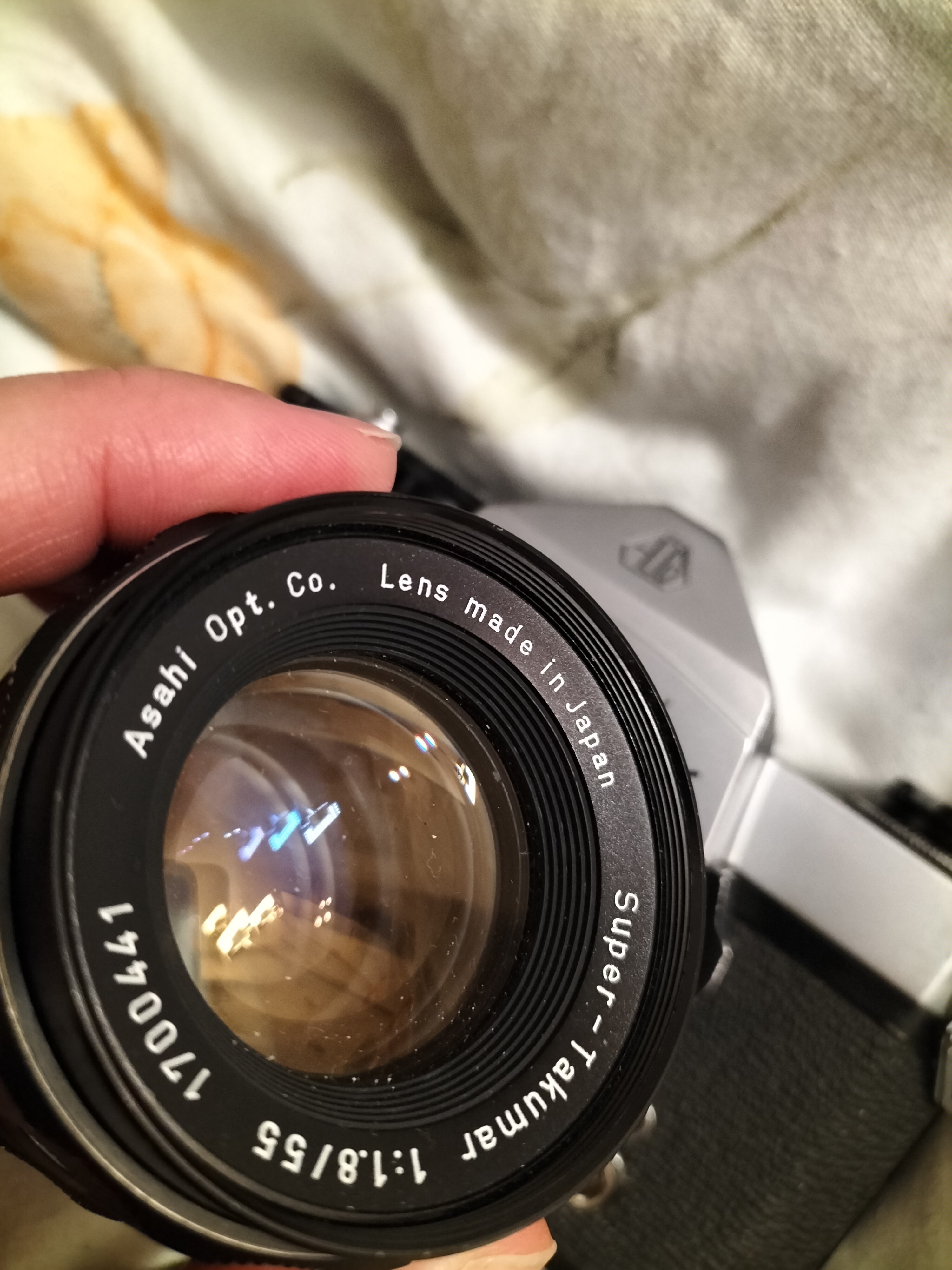

Mein Super Takumar ist von der Bräunung betroffen:
Krass, wusste ich echt nicht
Krass:

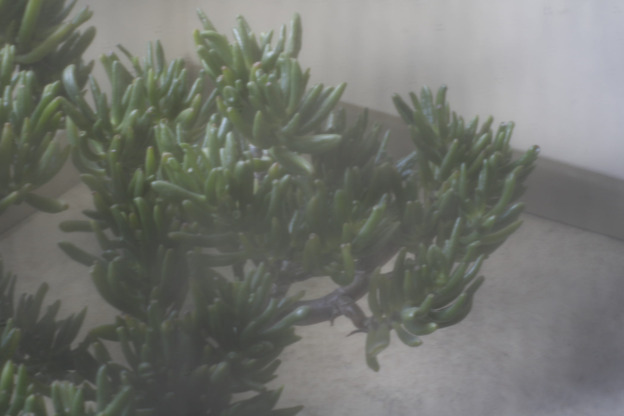

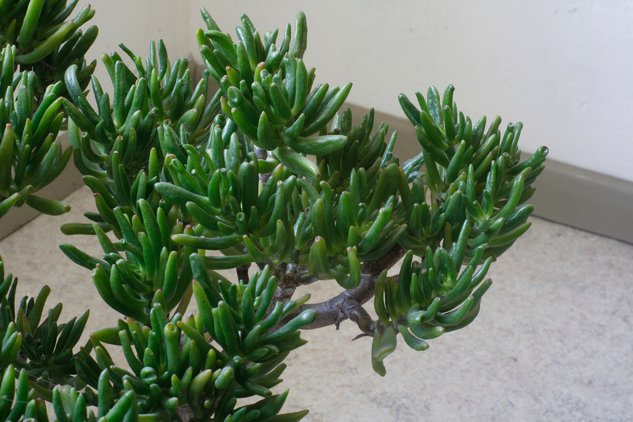

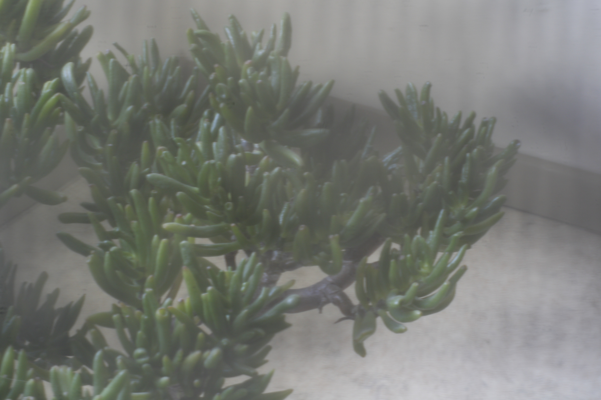

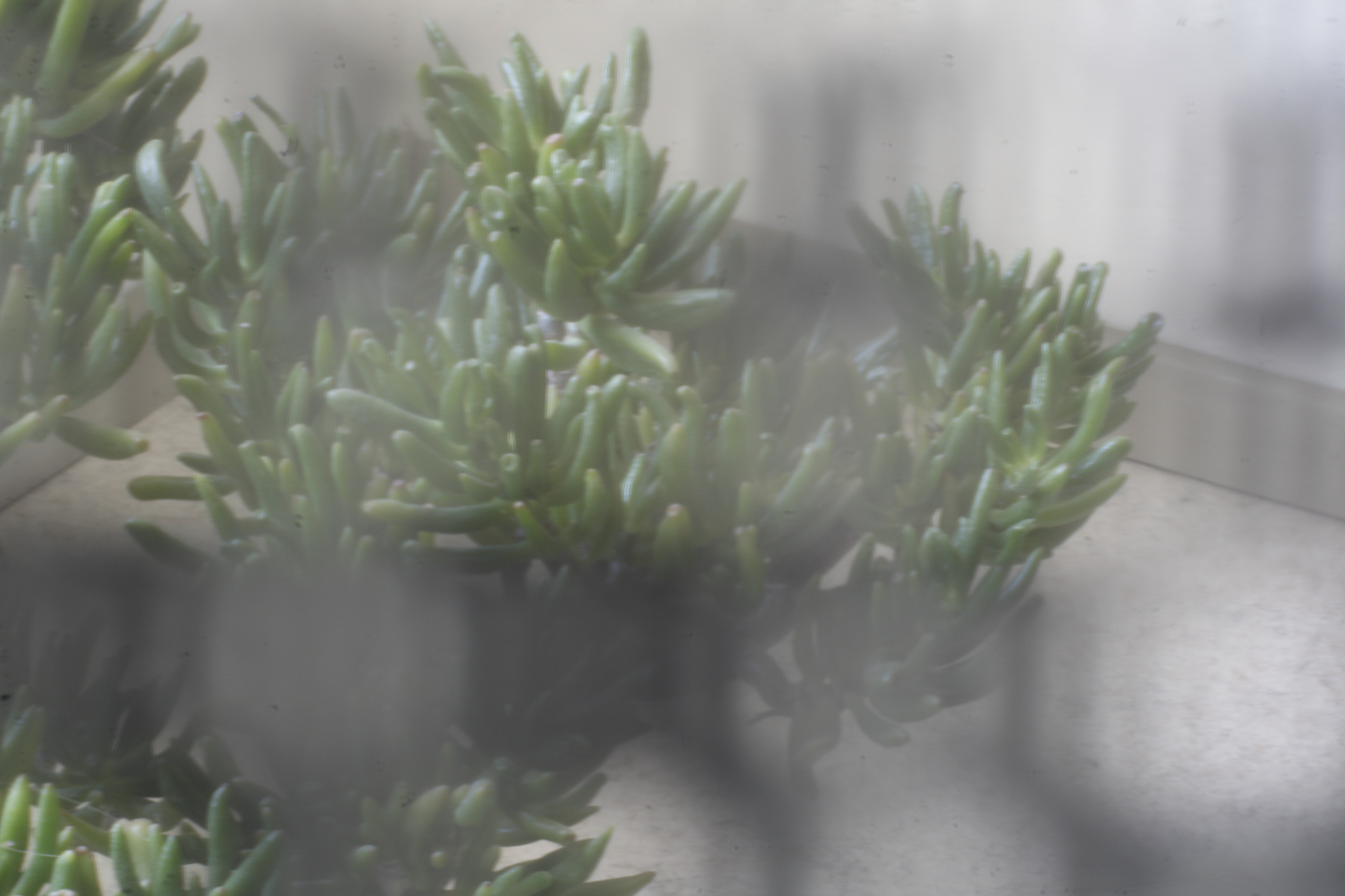

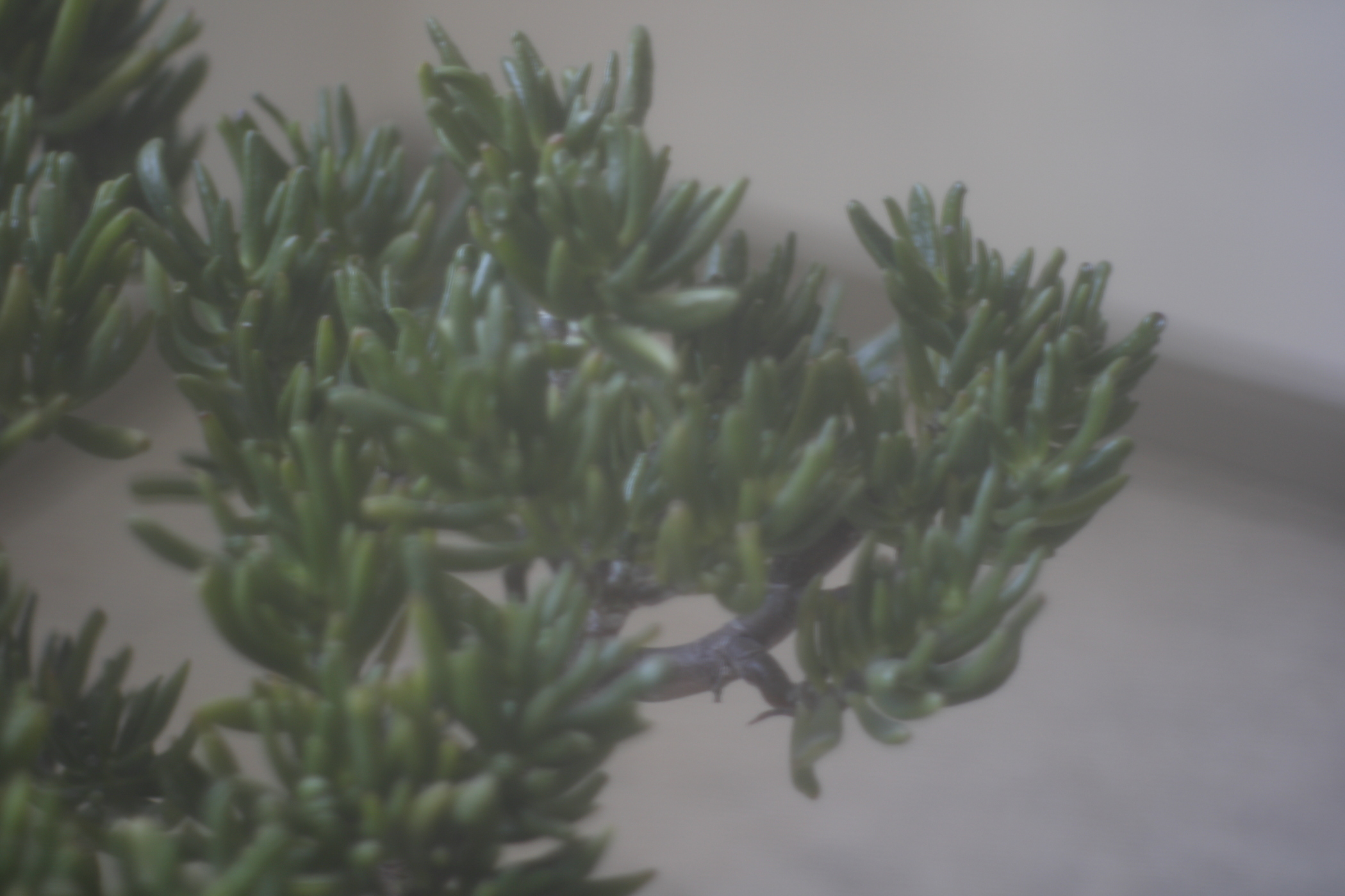

Ich hab mal den Spaß gemacht das Phänomen zu testen.
jpegs ooc. mir war es zu doof dafür dxo anzuwerfen.
Reaktionen: andi_sco
