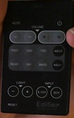

Schaut bei dir die Fernbedienung auch wie auf diesem Bild aus?
Wozu hat diese Fernbedienung oben bei Volume jeweils 2 Tasten für - und 2 für +, also für das erhöhen oder verringern der Lautstärke? Jeweils beide Tasten haben bei mir dieselbe Wirkung.

Ich habe fast die gleiche Fernbedienung, ja. Nur die Standyby-Taste oben rechts fehlt einfach ;)
Diese doppelten Lautstärke schalter sind bei allen Edifiersystem dabei. Mein Bruder hat das bei seiner C2 ebenfalls.
Wozu das dient, konnte mir auch noch niemand erklären... Scheint Edifier einfach so zu machen^^
Grüße
jusaca
Wahrscheinlich verwendet Edifier eine Standardfernbedienung, die billiger zu haben ist als eine mit nur einem Knopf. Andererseits würde es auch etwas seltsam aussehen, wenn nur je ein Lautstärkeknopf vorhanden wäre.
Oder es dient der Ausfallsicherheit. Hat jemand Erfahrungen mit der Haltbarkeit derartiger Fenbedienungen?
