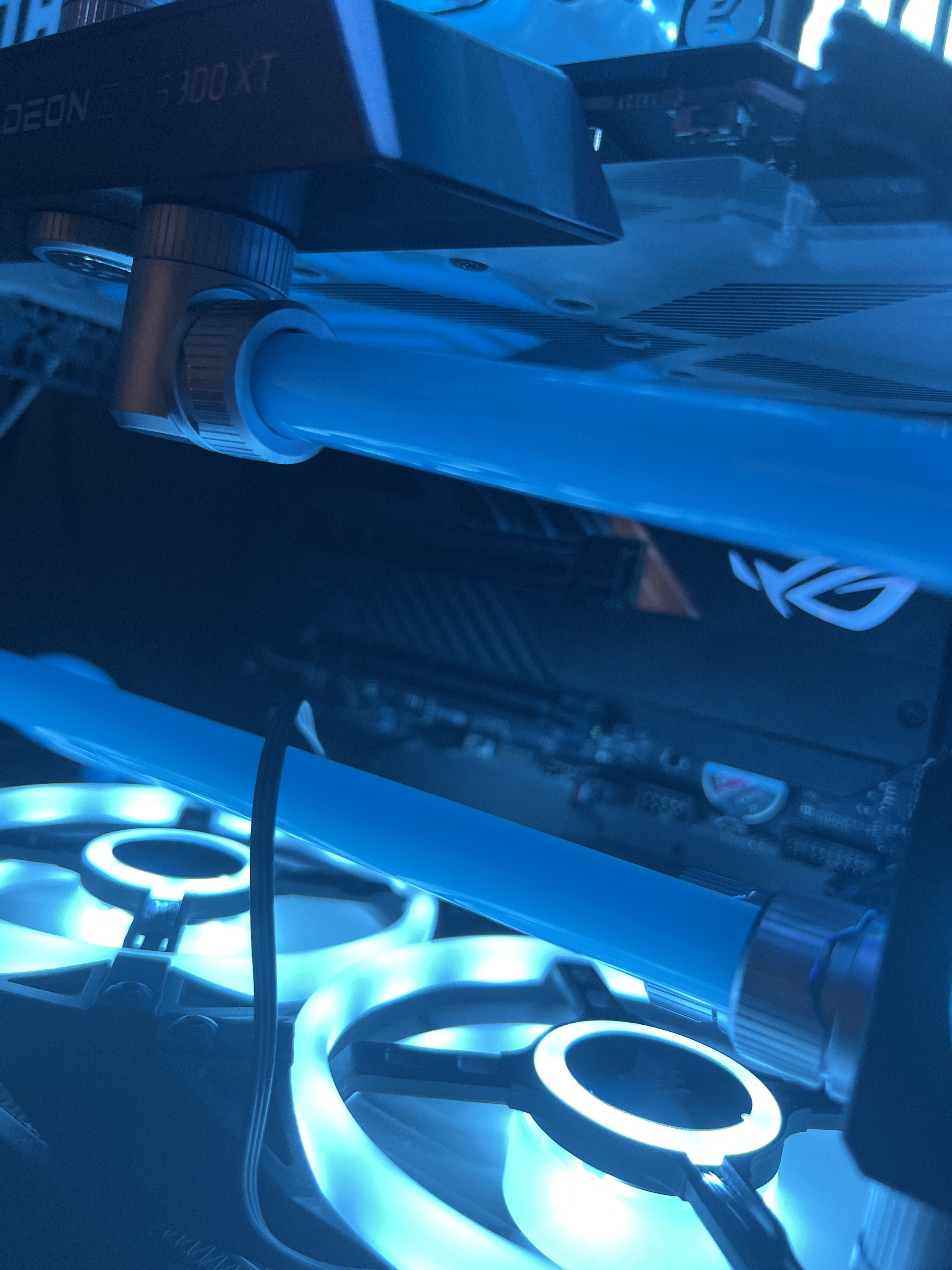

Habe die Karte in meine Custom Wasserkühlung eingebaut nun geht aber die rgb Beleuchtung nicht
Habe es mit einem Corsair Adapter Kabel Probiert und am mainbaord direkt auch .

Hat ein Normales ARGB Anschluss Kabel dran.
Ja gibt andere Komponenten die leuchten die gehen.
Kann es was mit dem Treiber zutun haben eigentlich ja nicht hatte vorher Nvidia und jetzt amd
Ich habe das Kabel angeschlossen und nix wird erkannt ich denke das Kabel ist Defekt
Aber vielleicht habt ihr noch einen Idee was ich probieren kann
