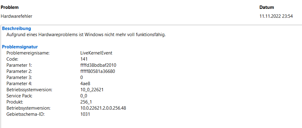

Im Zuverlässigkeitsverlauf sind die Zeitpunkte wenn das Problem auftritt mit "Windows wurde nicht ordnungsgemäß heruntergefahren vermerkt". Einmal steht noch ein Hardwarefehler unmittelbar davor. Wenn ich die Technischen Details anzeige steht da folgendes:

141 = VIDEO_ENGINE_TIMEOUT_DETECTED, deutet auf die gpu bzw. den treiber hin. mal eine andere treiberversion von amd probiert?
im gerätemanger kein ausrufezeichen hinter einem gerät?
hast du den amd hd audiotreiber auch installiert? bei manchen führt die nicht Installation auch zu einem 141er fehler(kann man nach installation im gerätemanger/soundsteuerung ja deaktivieren, wenn nicht nötig).
