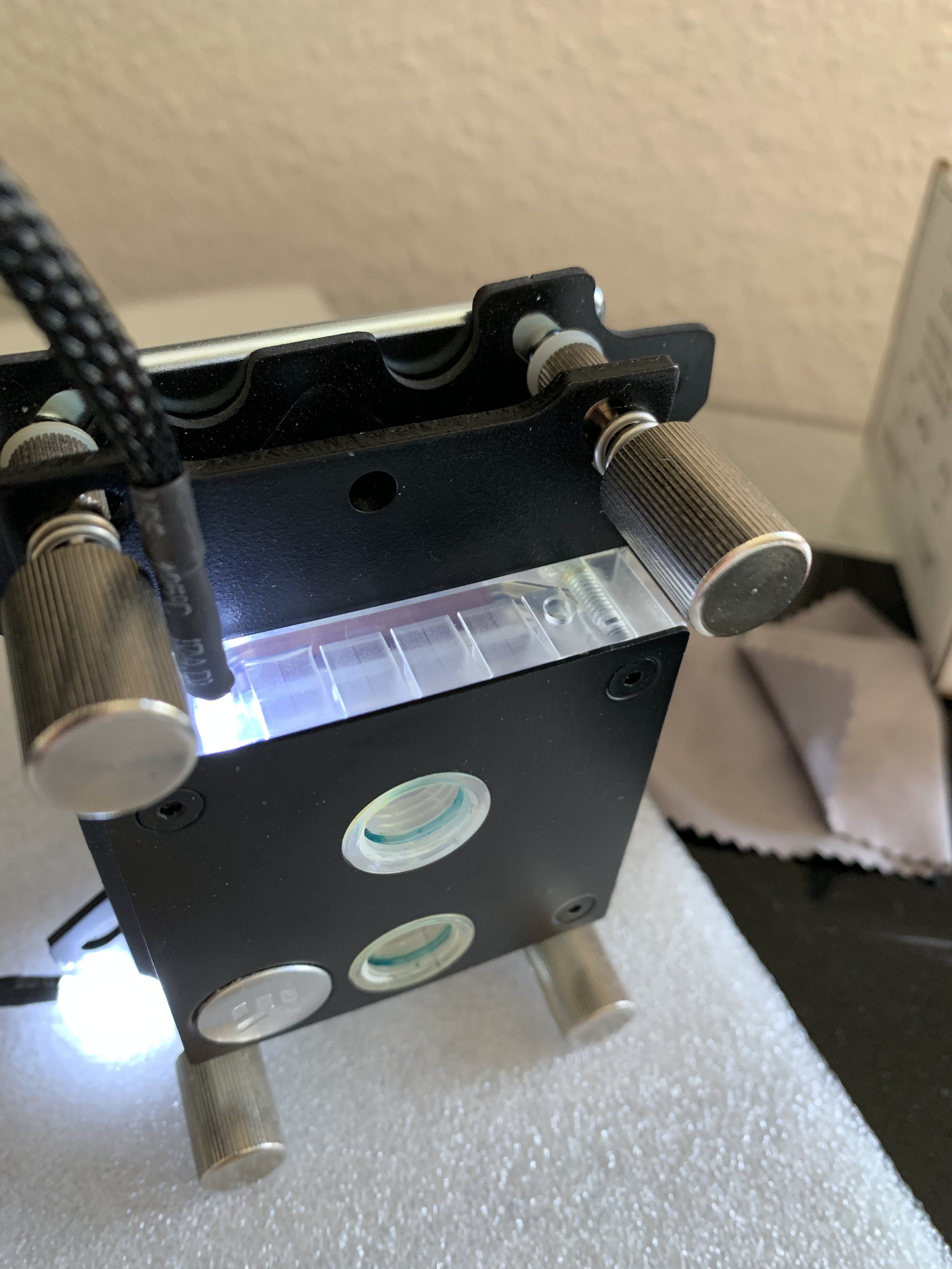

Ich hab 'ne Wasserkühlung und in meinem CPU-Block sind zwei 3mm Bohrungen für LED's vorgesehen.
Dort würde ich gerne RGB's einbringen und dann per Mainboard/Polychrome steuern (4pin).
Solche fertig-teile gibts nicht, hat jemand ne Ahnung welche Bauteile ich dafür benötige und auf was ich achten muss?

Mach am besten ein Bild wie viel Platz da ist.
Im idealfall ist genügend Luft unter der Bohrung das eine WS2812B-B 5050 reinpasst.
Es geht um den Supremacy MX , Siebe Bild :)

Fast, als 3mm-Variante würde es in die Bohrungen passen :)
Es gibt small dome Piranha led. Da passt die Linse in die Bohrung und der rest hängt raus.
3mm RGB LEDs gibt es soweit ich weiß nicht.
Ansonsten au die Oberfläche eine normale 5050 oder 3535 klemmen.
