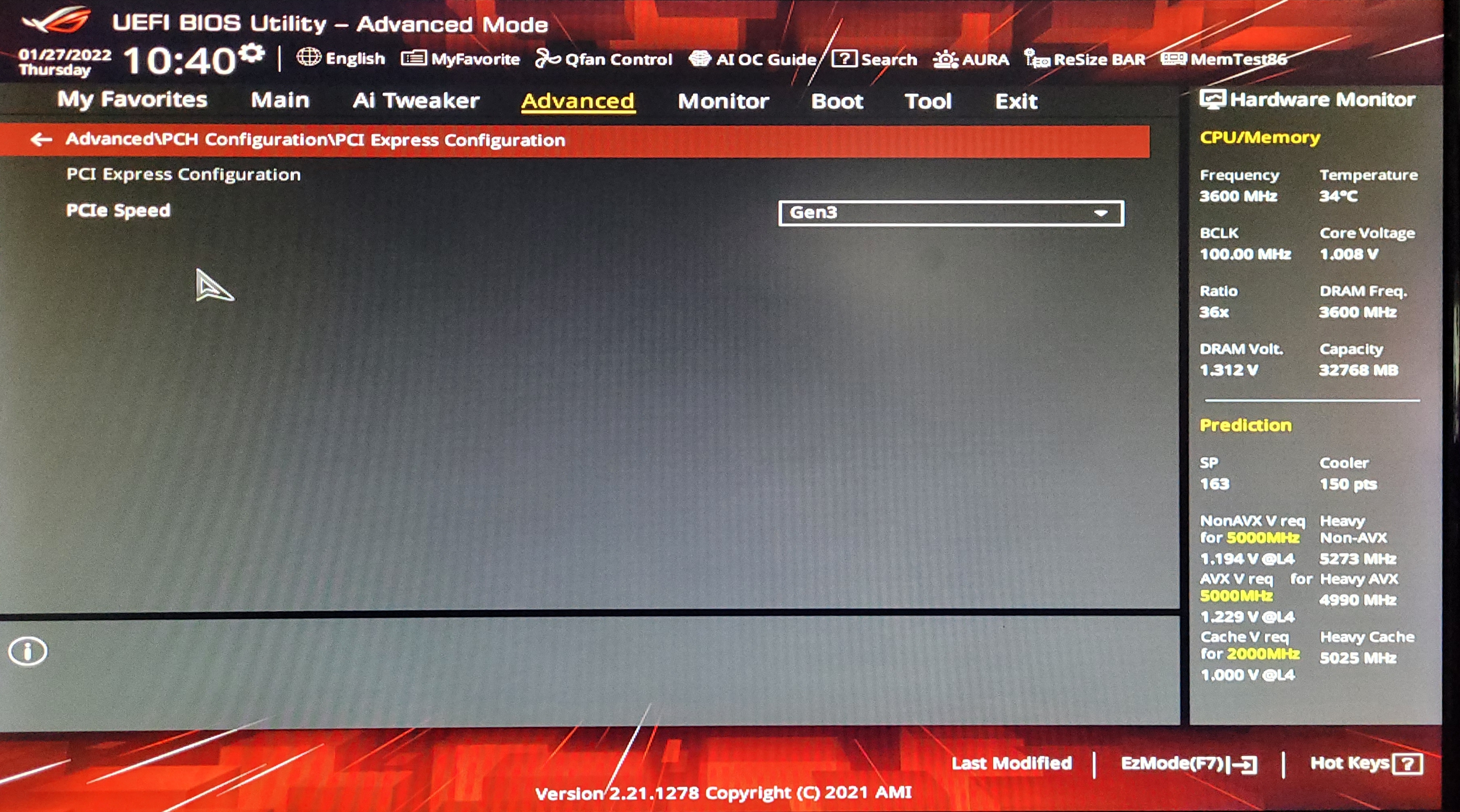

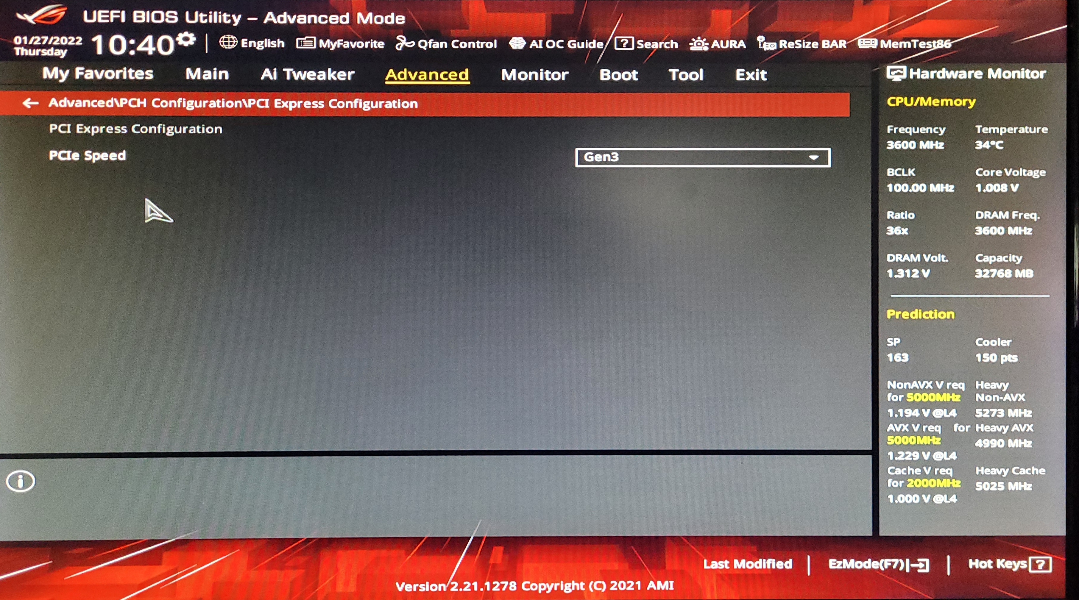

  • Im Bios auf PCIe 3.0 umgestellt.

Ich war mir ganz sicher, habe nämlich Folgendes eingestellt:

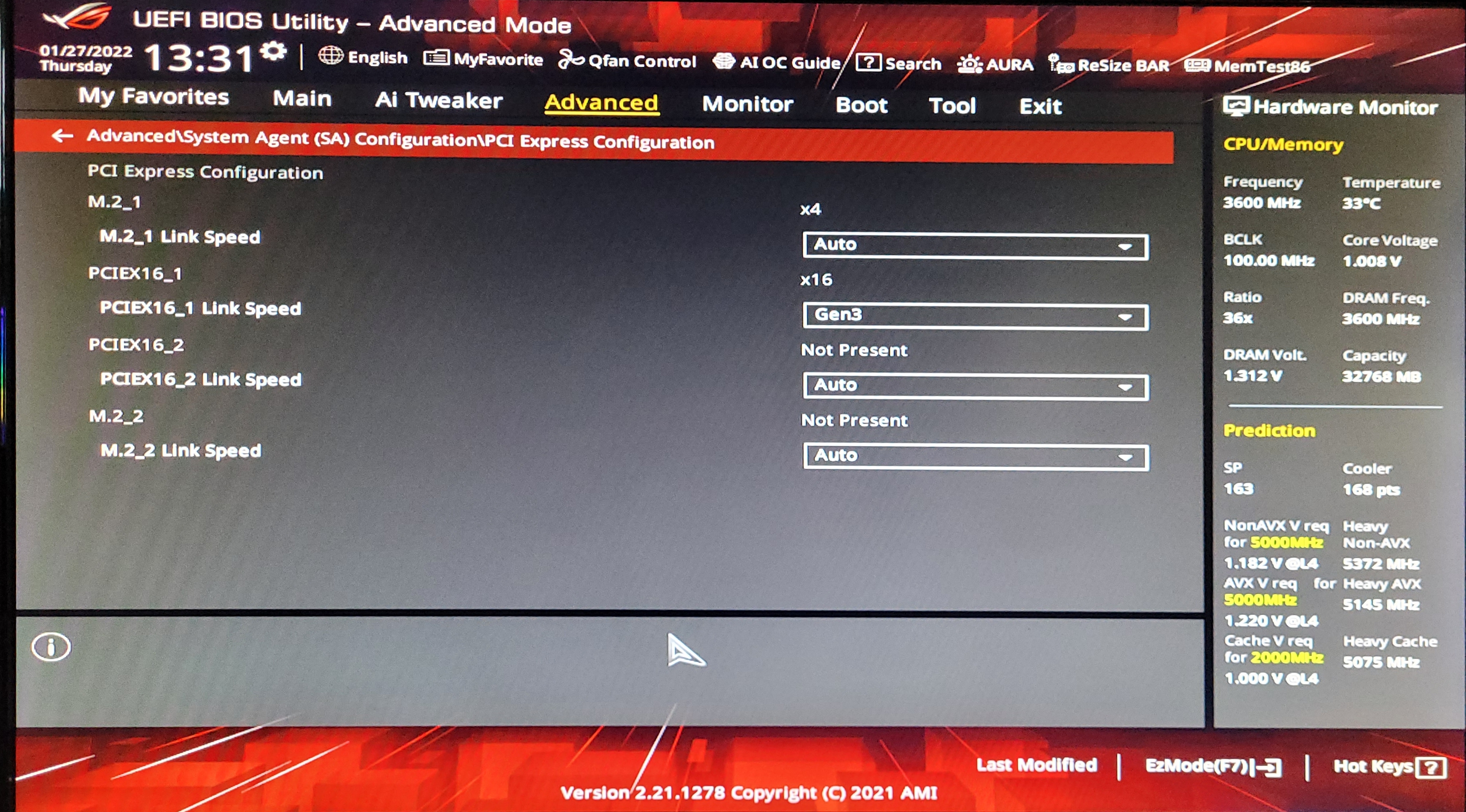

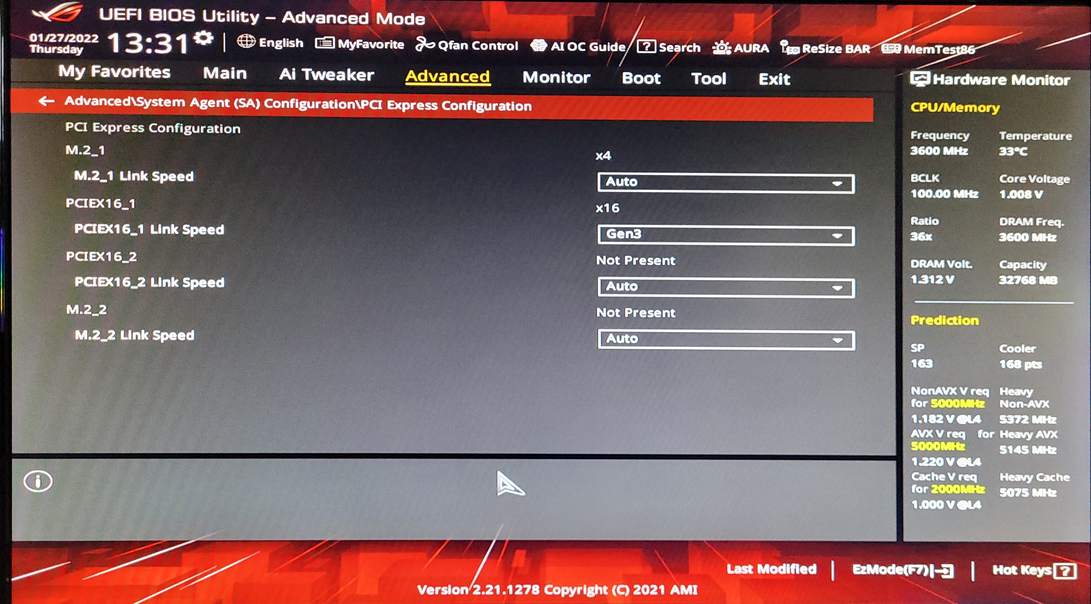

Habe dann aber noch weiter gesucht und dieses Menü gefunden:
Jetzt läuft es.
Mich wundert es nur dass es einmal mit riser und der 3080 funktioniert hat ^^
Hehe, mal wieder ein Anwenderfehler.
Kann ich den Chipsatz wieder auf Auto stellen?

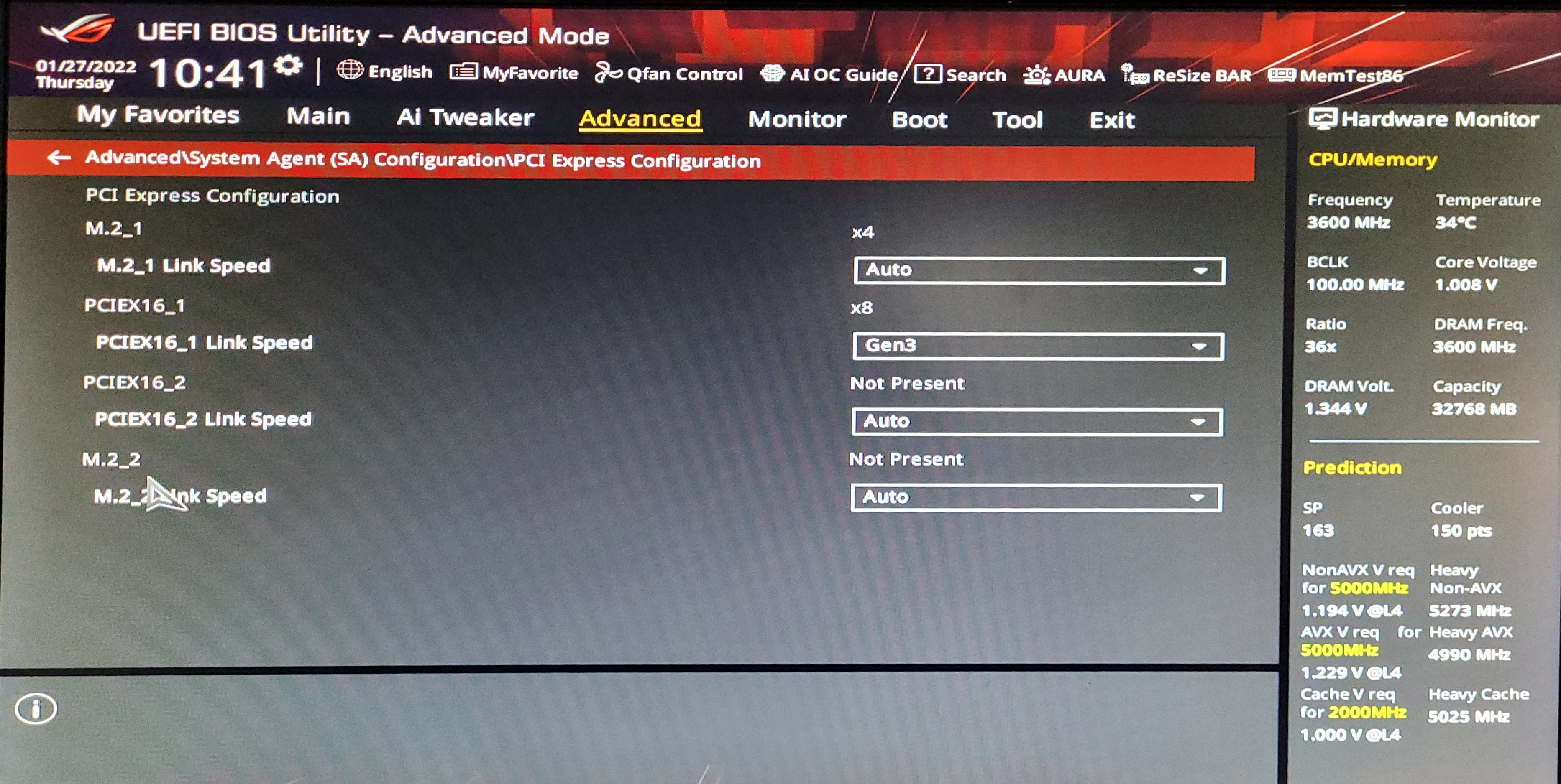

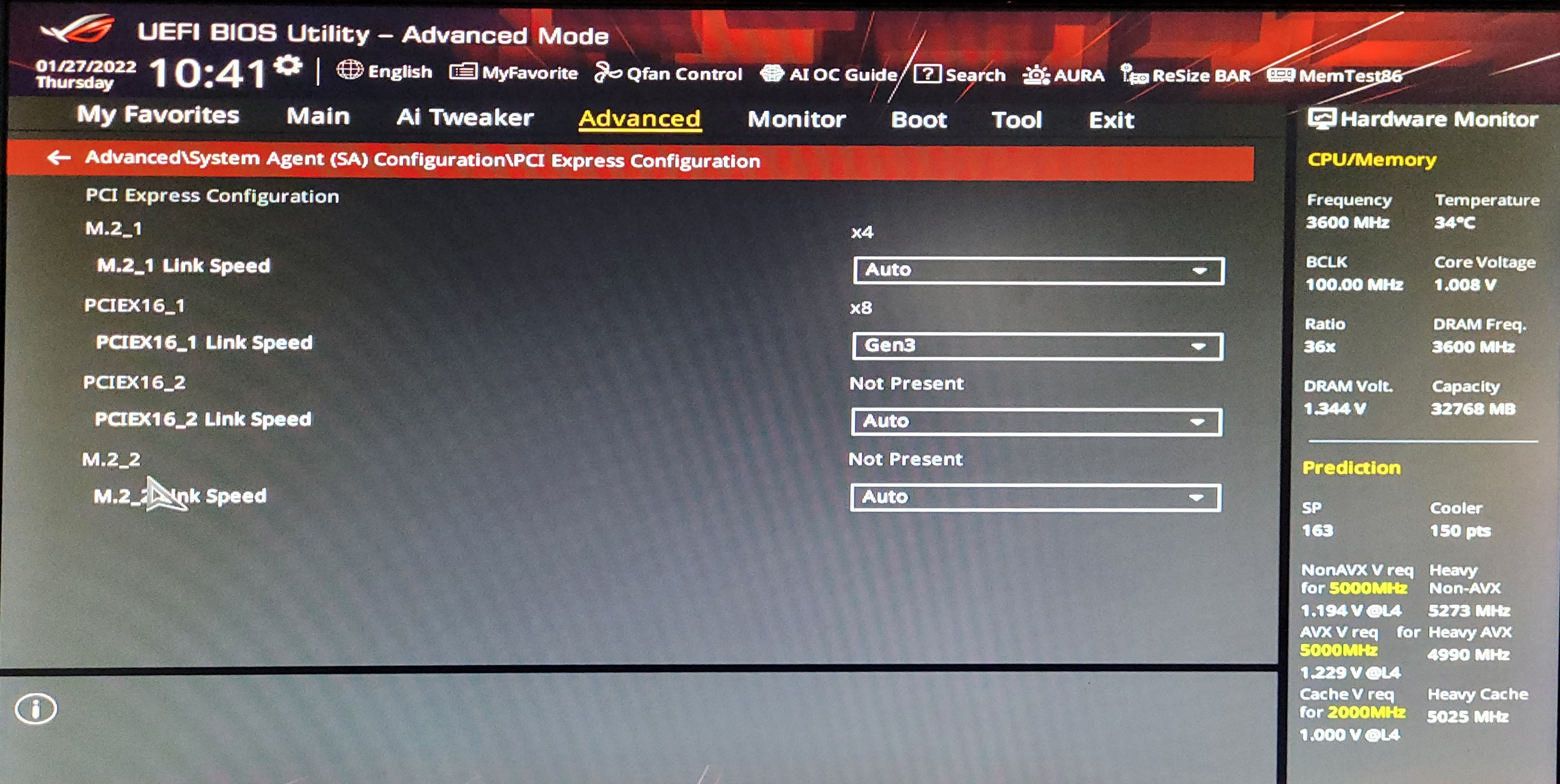

aber was mit auffällt ist, dass dort „x8“ beim Eintrag von PCIEX16_1 steht. Prüfe mal noch, ob der noch auf x16 umstellt.
zB: GPU-Z oder hwinfo laden, dort steht drin wie der PCIe Bus gerade angesteuert wird
dann Last erzeugen (Spiel in fenstermodus oder furmark oder oder)
und schauen ob sich der Wert ändert.
x8 stand da auch schon, also der Wert da drunter noch auf Auto gestanden hat.
Habe nichts verändert 🤷
