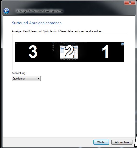

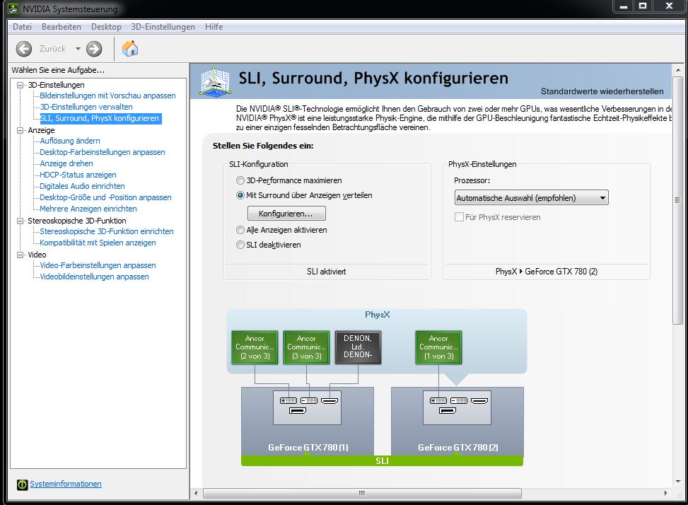

Ich hoffe ihr könnt mir weiterhelfen. Ich habe das in meiner Signatur stehende System und möchte auch sicher gehen ob ich alles richtig gemacht habe.
So ist es momentan eingestellt...Da klicke ich dann auf konfigurieren unter der SLI Konfiguration

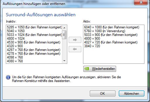

Dort klicke ich auf Sonderauflösung hinzufügen

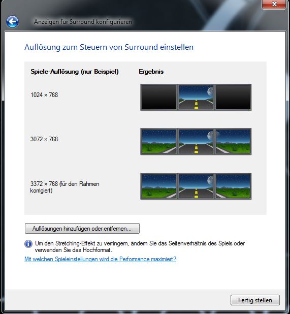

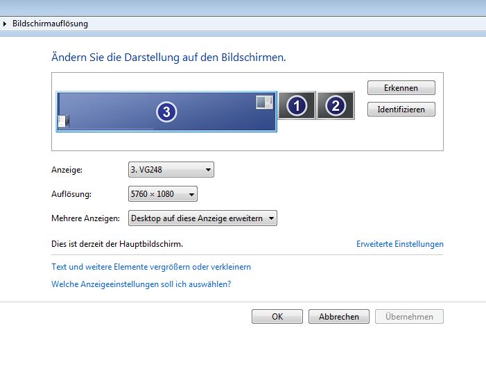

Dann nur noch auf Fertigstellen und alles sollte soweit erledigt sein. Habe dann eine Auflösung von 5760 x 1080 bei meinen 24" 16:9 Monitoren

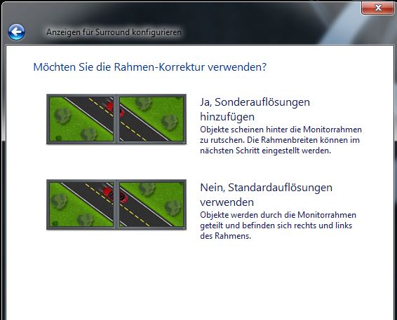

Nun könnte ich aber noch auswählen auf 6040 x 1080 (für den Rahmen korrigiert) auswählen. Müsste ich das tun oder ist alles so ok wie ich es gemacht habe oder muss es ganz anders von statten gehen?
Habe es so angeordnet wie es halt meine sichtweise entspricht...

Ob Du die Rahmenkorrektur benutzt ist Dir überlassen.
Es verschwindet der Sprung, aber dafür ist jeder Text der auf dem Bildschirm ist, jetzt auch tatsächlich hinter dem Rahmen und nicht mehr zu lesen. Deshalb gibt es den Toggle um schnell zu wechseln.
Eine Tastenkombination (die Du wählen kannst glaube ich) um zwischen mit/ohne Rahmenkorrektur umschalten zu können.
Mach das einfach mal für den Desktop an (die Rahmenkorrektur) und zieh Deinen Browser auf volle Breite, dann siehte schon was die Rahmenkorrektur ist wenn Du versuchst was zu lesen.

Und wieso ist es eigentlich so, wenn ich mich als Admin einlogge, ist die Taskbar über alle drei Monitore verteilt und auch der Browser bei Vollbild über alle drei Monitore.
Wenn ich aber mich nur als User anmelde, ist der Browser als Vollbild nur auf einen der drei Monitore zu sehen. Kann man das ändern?
Im Nvidia-CP gibts dafür einen Einsteller. Der ist "pro User".
