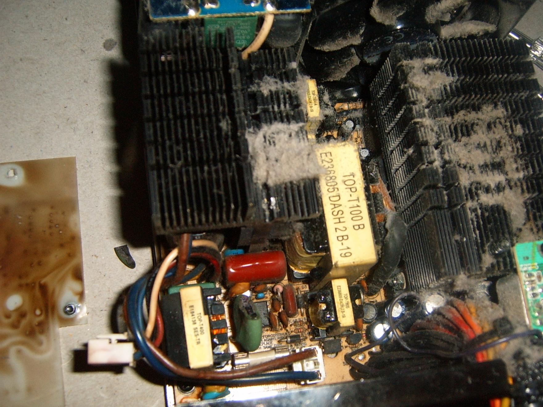

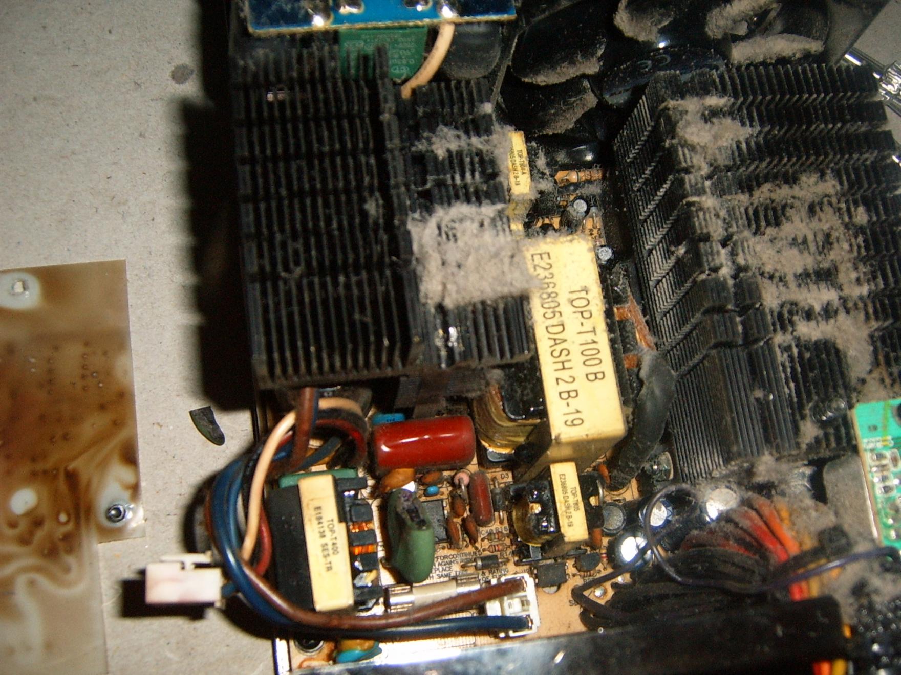

so eine (Fekalwort). Erstmal an alle die das Netzteil als Übeltäter in Verdacht hatten, ihr solltet Recht behalten. Habe jetzt alle Komponenten (inkl. Lüfter, HDD, GPU, etc) außer Board und CPU abgeklemmt. Anschließend versuchte ich nochmal zu starten. Vergebens, die Sicherung sprang wieder raus und diesmal kam mir auch ein leicht beizender Chemiegestank entgegen. Kurz es konnte nur noch am NT liegen. Die Garantie ist aufgrund des Alters eh abgelaufen, daher habe ich es einfach mal geöffnet, evtl. liese sich der Defekt ja durch eine neue Sicherung beheben. Aber dem war leider nicht so. Nach dem Öffnen kam mir sofort eine Elko entegegen gesprungen und fiel auf meinen Schreibtisch. Oberhalb der Sicherung ist zudem von so einer grünen Spule(?) ein ca. 8mm großes Teil abgeplatzt, daneben sind deutlich sichtbare schwarze Schmorspuren. (Siehe Foto, links unten, unterhalb des roten Kondensators). Das NT ist leider auch extrem verstaubt, kann es hierdurch evtl. zu einem Wärmestau gekommen sein? Ich reinige den Rechner zwar regelmäßig aber eben nie das NT im Inneren.
So, ich brauche jetzt dringend ein neues NT - was könnt ihr empfehlen?
